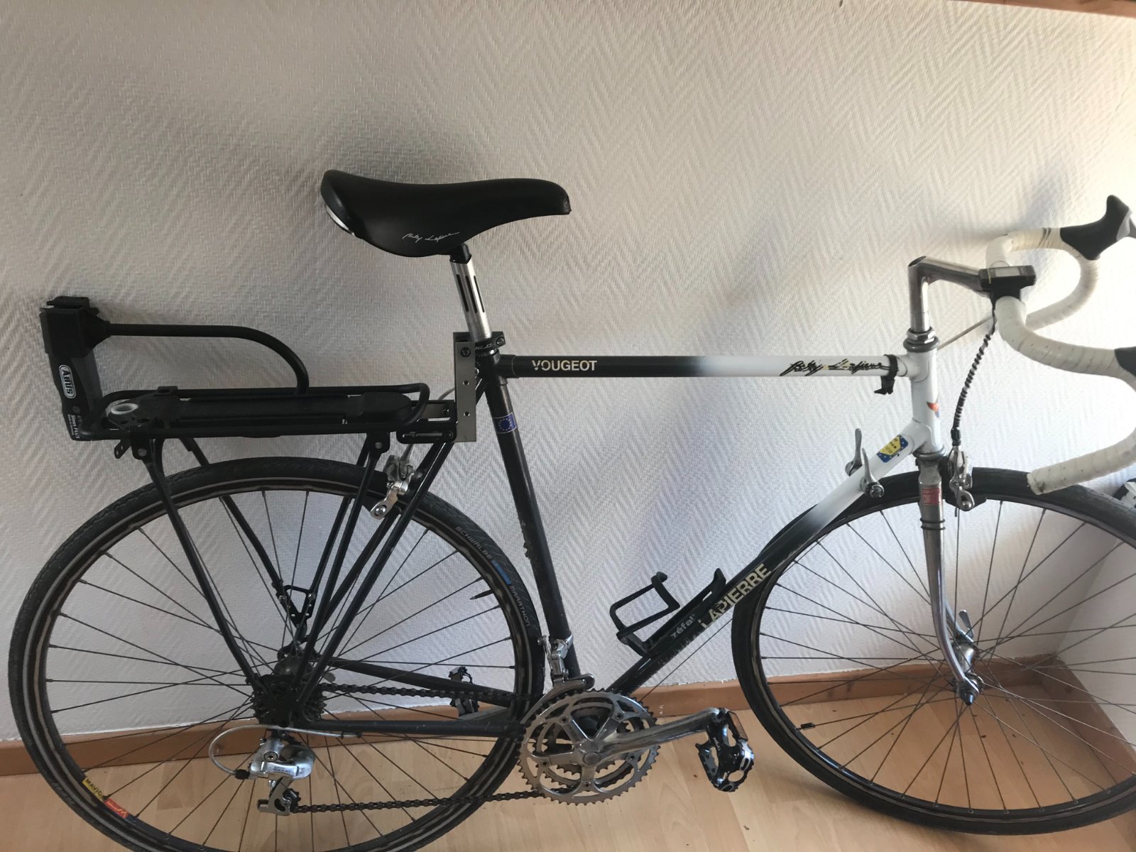

Finalement, j'ai fait des essais chez Decath et acquérit un PB arr One second clip. Bonne nouvelle il est solidement fixé, cependant il est légèrement penché en arrière (-10°) en raison du système d'oeillets que j'ai ajouté (un adapteur avec oeillets qui se fixe sur la tige de selle); je ne pense pas que ce soit trop gênant avec les sacoches, je vais voir. Bonne journée
Avatar de l’utilisateur
Messages : 1347
Inscription : sam. 24 oct. 2020 19:05
3
Âge : 55
Status : Hors-ligne
Re: Projet conversion route 700 c en vélo de voyage - Lapierre Vougeot
Avé une photo ce serait sympa pour se rendre compte :)

Message par Cyclonau »
Je vais travailler un peu dessus pour qu'il soit droit avant d'envoyer une photo :)

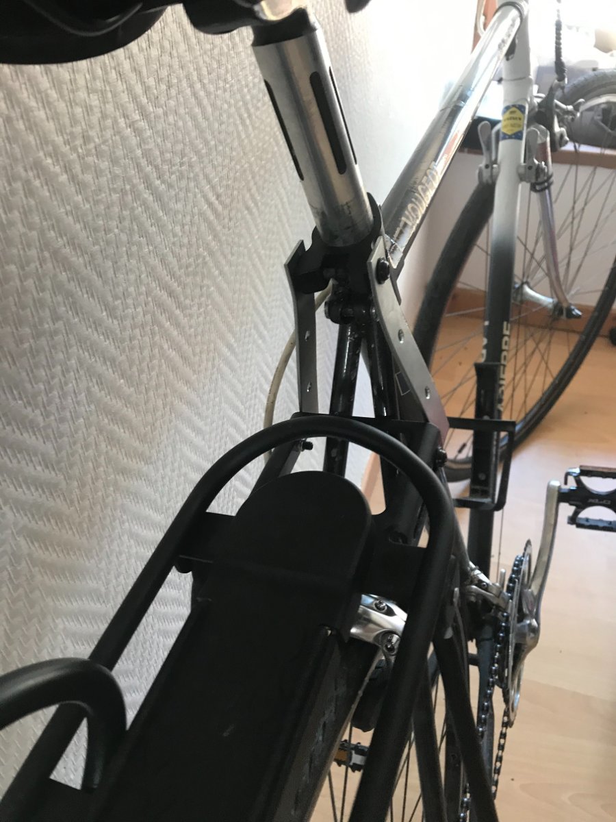

Voila le PB arr monté après plusieurs galères (pas d'oeillets d'origine), essai de montage de collier de plomberie mais diamètres des vis trop larges pour brancher le PB dessus. Achat d'un collier de tige selle avec oeillets qui entrainé un PB penché avec les traverses d'origines, ajout d'équerre.
Je suis bien content du résultat au niveau de la fonction (n'abime pas le cadre, robuste, bien droit) par contre niveau esthétique ca fait plutot bourrin, ca pèse un peu et puis je ne pense pas que l'acier zingué des équerres soit très résistant à l'oxydation sans peinture. Des suggestions ?
Puis je vais bientot acquérir des sacoches :) voir PB av.
En tout cas, ce montage m'a donné une idée de nom pour ce vélo, je crois que je vais l'appeler Chimera :ange

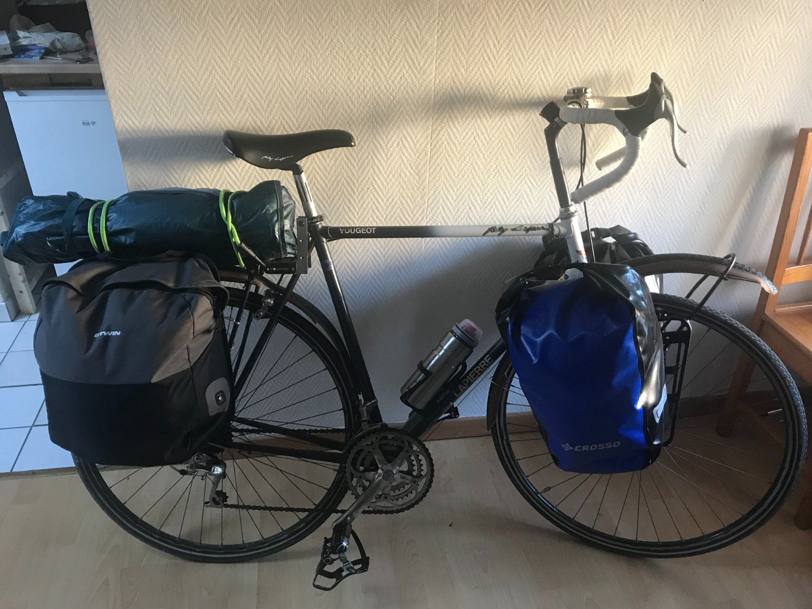

Voila, le vélo est fin prêt.
A l'avant, j'ai finalement opté pour un porte bagage Zefal raider avec lequel j'ai été obligé de changer les adapteurs (ma fourche était trop fine pour les colliers fournis) pour des Tubus.
J'ai aussi ajouté un rehausseur de potence, ce qui est beaucoup plus agréable au niveau du dos même si ca affecte un peu la rigidité.
Puis, j'ai fabriqué des guardes boues fait maisons avec des pneus usagés et des rislans/cintres à vêtements, pas super esthétique mais ca semble efficace et ca me permettra de rouler en cas d'averse.
Résultat : pour avoir fait quelques dizaine de km entièrement chargé, je suis plutôt content, il roule bien. Maintenant, j'espère que le tout va tenir pendant ma grosse semaine de rando jursqu'à la Savoie :)

Bravo pour la persévérance et la "géotrouvetouité".
Reviens nous raconter ton voyage et nous dire comment tout cela a tenu et rempli sa mission.

Super évolution.
J'imagine qu'il y a assez de longueur de tige dans le tube de direction, car avec le bras de levier, faudrait qu'il descende jusqu'en bas quasi. Avec une telle hauteur de potence, c'est nécessaire.
