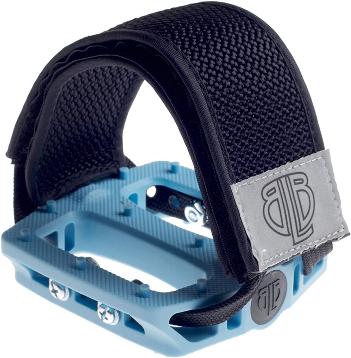

- les pédales plates de type randonnée peuvent être accompagnée de cale-pied Zefal, voir plus esthétique MKS & autres aciers (https://www.bike-components.de/fr/MKS/),
- les pédales plates de type VTT peuvent être accompagnée de bandes (velcro p.ex.) permettant le maintien / exemple:
https://images-na.ssl-images-amazon.com ... L1500_.jpg
