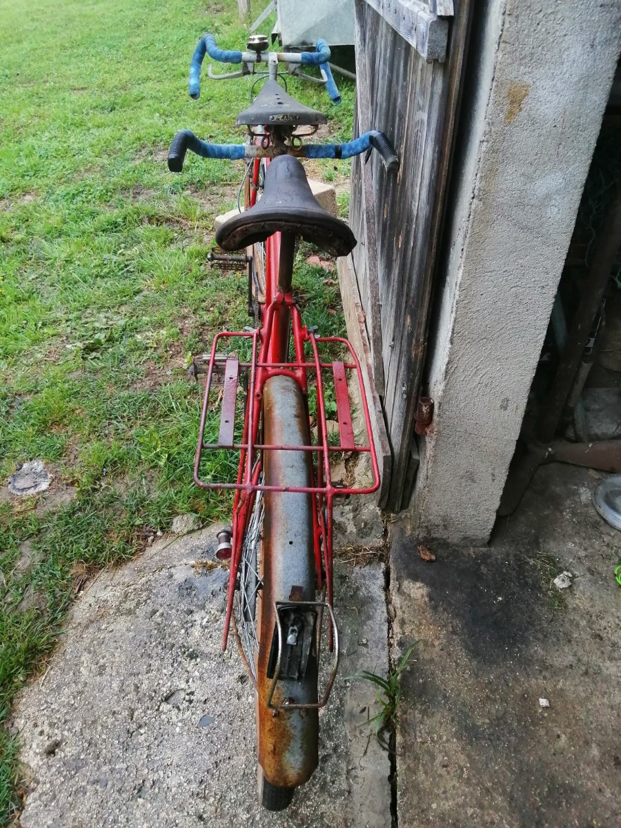

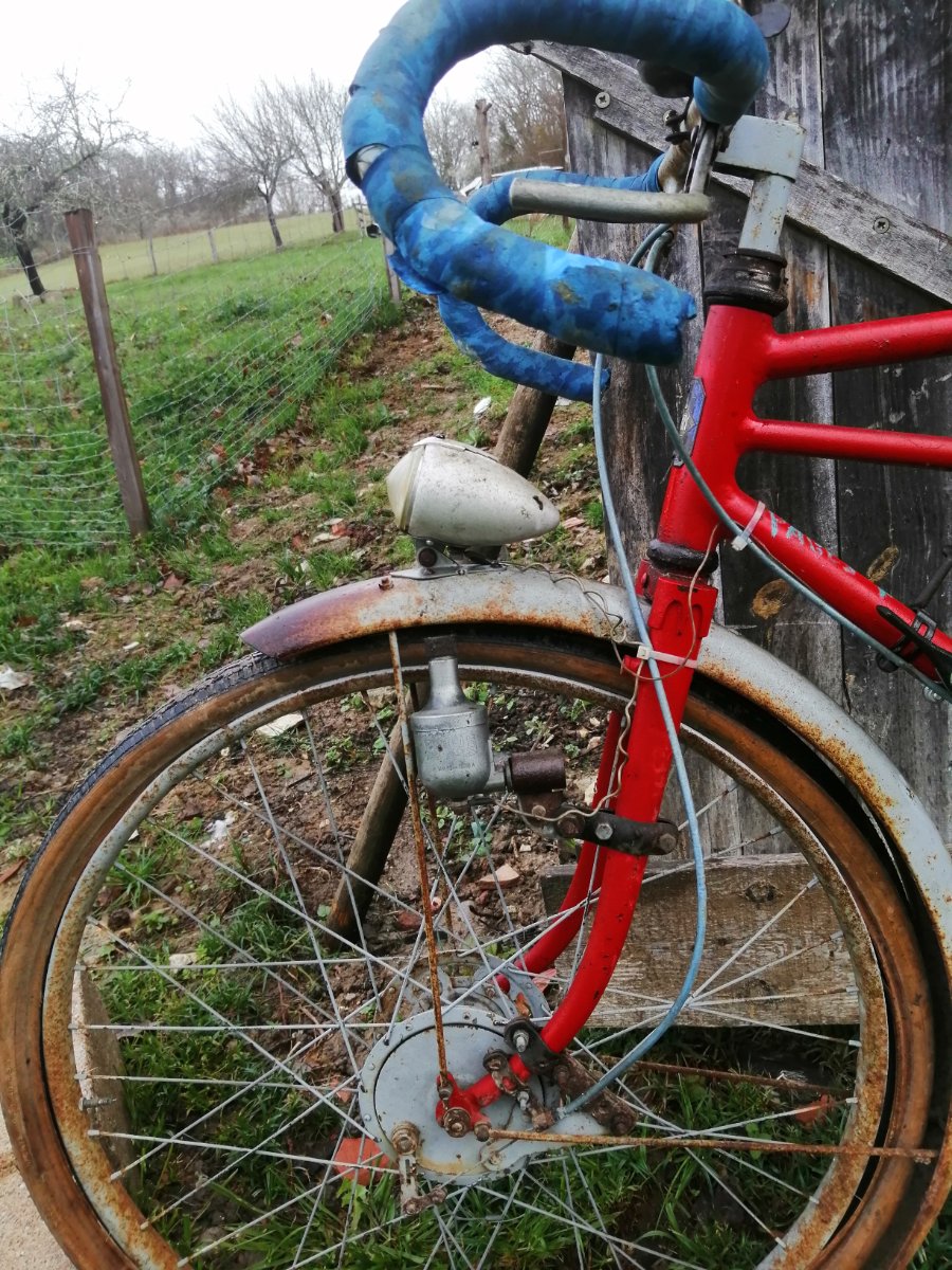

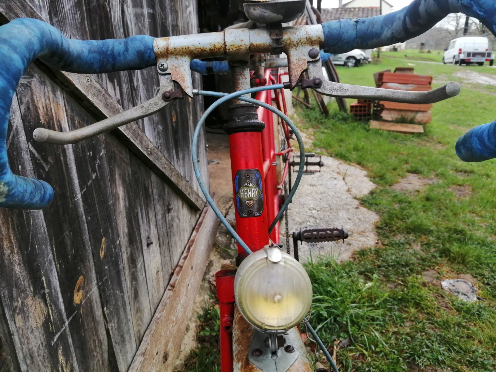

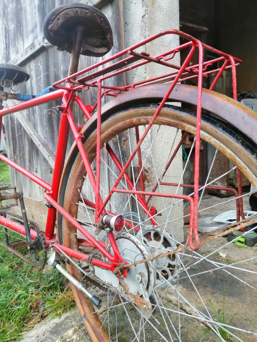

Bonjour à tous et merci de m'accueillir !!
Je possède un très beau tandem cycle Henry des années 50 en très bon état,selles en cuir frein à tambour guidon de course à l'avant et guidon plat à l'arrière. Phare avant fuselé en aluminium. Le tout en excellent état.
Je souhaite le restaurer, guidoline, pneux, peinture, et feu arrière.
Je m'interroge tout de même quand à sa valeur ?pour la restauration.
Seriez-vous en mesure d'éclairer ma lanterne... Merci par avance et bonne ballade...

Je vous joint des photos aux messages précédents.. Merci à tous

Bonjour et bienvenue par ici. À mon sens (je ne suis pas un spécialiste ... mais j'ai retapé pas mal de vieux clous) ce superbe tandem va te coûter des sous pour être remis en état et ne vaudra (c'est à dire qu'il décidera un acheteur) jamais plus que les pièces que tu vas remplacer, voire moins ... mais quel plaisir de remettre en route un machin pareil. La faisabilité économique du projet peut dépendre aussi de ta fréquentation d'un "atelier vélo participatif et solidaire" qui aura peut-être quelques pièces rares à te vendre à prix raisonnable et t'ouvrir la possibilité d'utiliser quelques outillages indispensables et chers. Il y a de ces ateliers dans toutes les grandes villes, et quelquefois dans des petites.
Beau projet en tous cas..

La valeur de ce tandem se comptabilisera avec la somme des souvenirs qui y sont ou seront attachés.
Le cadre semble ok, mais les roues et la transmission sont à changer. Gaines et câbles également.
Les freins à tambour ne sont pas forcément l'idéal. C'est pas mal d'en avoir un à l'arrière, qui sert à ralentir l'engin chargé, mais à coupler avec des freins qui permettent effectivement de stopper le tandem avec ses cyclos.
Sur le mien, j'ai un levier qui actionne le frein à tambour arrière et un levier qui actionne les deux freins à patins sur jante avant et arrière en même temps (pour préserver la fourche, j'ai réglé un petit décalage entre frein arrière qui touche d'abord et frein avant).

même reflexion que Manouche , le "très bon état " semble un peu exagéré ... peut être Jérôme voulait il dire complet ?
par contre pas forcément une bonne idée de s'inscrire chez les tontons et demander la valeur du vélo dès le premier post , en général c'est très mal vu ...et c'est compréhensible

Bonsoir merci beaucoup pour tous vos précieux conseils effectivement Bon état voulait dire complet et pas trop rouillé.. Au vue de certaines gambardes qui circulent sur le net..
