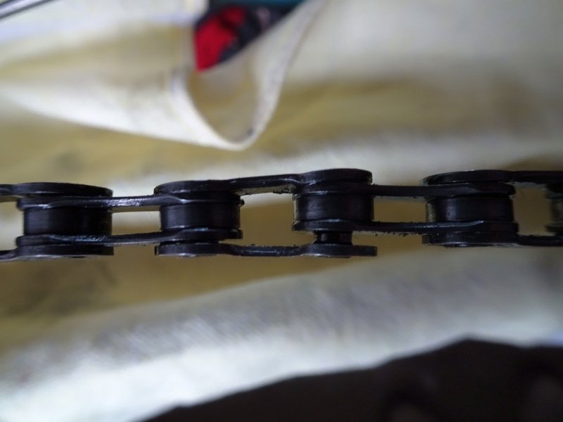

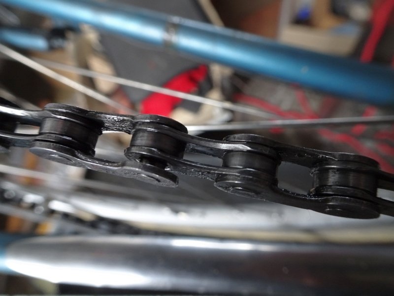

Il y a 3 ans lors d'une inspection de routine, j'avais découvert ceci :
Ne me demandez pas comment 'c'est arrivé , mystère...
A voir...
A voir...

C'est la fréquence à 4-5 tour de pédalier qui m'a mis la puce à l'oreille.
Un problème de plateau c'est une fois par tour de pédalier, un problème de pignons c'est une fois par tour de roue. Plus lent c'est évoque une fois par tour de chaîne.
