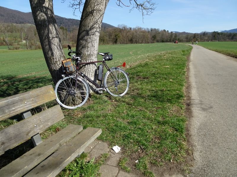

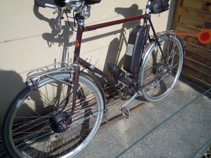

Eh ben voilà c'est fait... Mis de côté mon amour-propre et accepté la réalité :( pour faire autre chose que du plat il me faut maintenant un peu d'aide. :vieux
Alors est arrivé un colis depuis la France. Dedans, des muscles pour greffer à Alex :mrgreen:
Une roue AV avec moteur 250 W intégré, une batterie de 500 Wh et quelques bricoles accessoires.
Alex a passé sur le billard il y a 10 jours et après les premiers essais j'ai roulé maintenant 140 kms avec 1500 m D+
Et vous savez quoi ? la batterie a encore 4 traits sur 5 de capacité :mrgreen: j'ai donc fait ma part du boulot :vieux
Voici la gueule qu'il a maintenant :briques
Comme rien n'est jamais simple, je n'ai pas pu mettre la batterie comme prévu, à cause des manettes au cadre. Il a donc fallu virer le porte-bidon et lui trouver une autre place : celle de la pompe. Qui a dû migrer derrière le tube de selle :)
Il a certes perdu de sa superbe... mais bon son patron aussi...
Amitiés cycloélectriques

S'il n'y avait pas la batterie on pourrait croire que tu à monté un frein avant à tambour :jesors: :wink:
