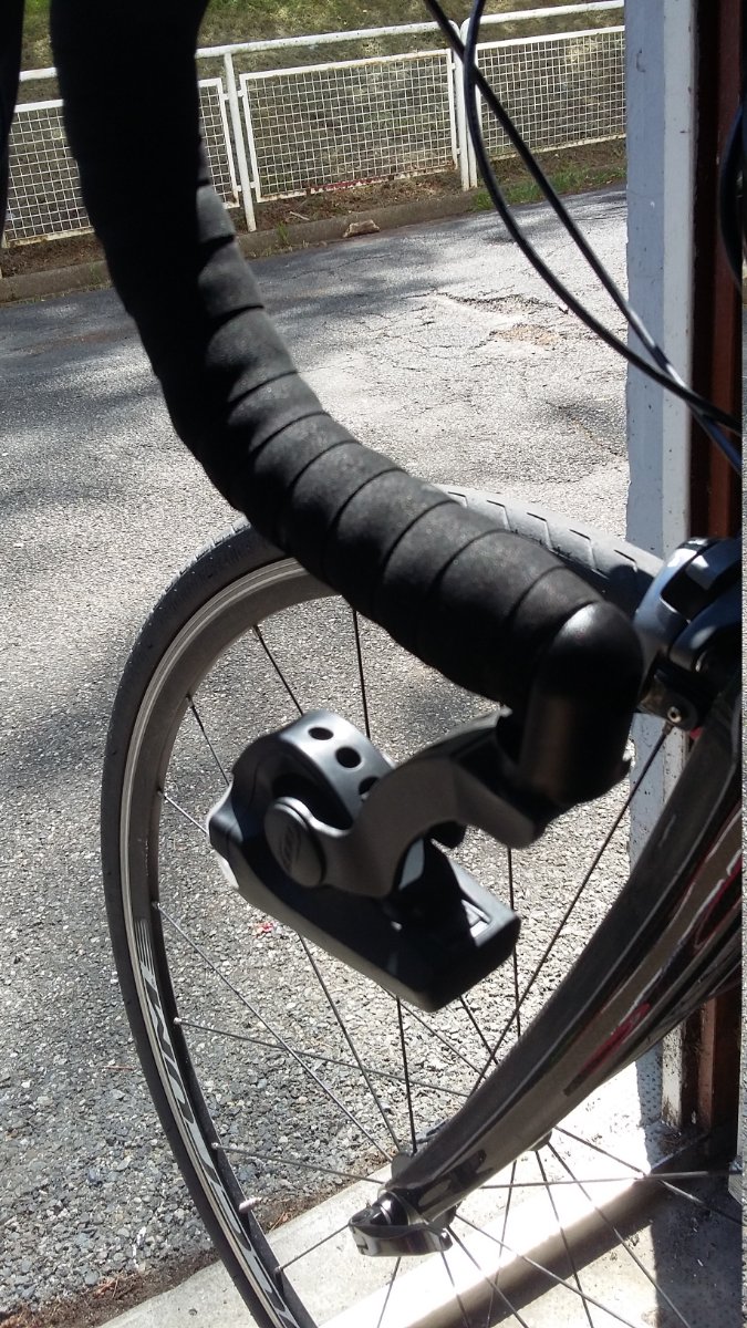

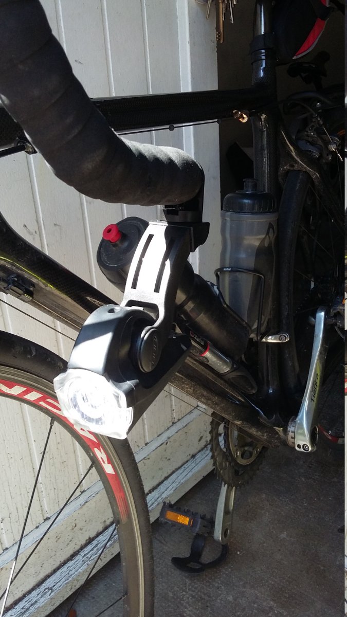

ALoha les amis,
un bricolage maison entre un support de rétroviseur que j'avais cassé et un support d'éclairage sur potence VTC. Un hybride de ces deux éléments me permet de fabriquer un support d'éclairage sur embout de cintre. Le pire c'est que ça marche bien et ça tient...
Re: Support éclairage cintre route maison
L'idée semble bonne : éclairage écarté de la sacoche de guidon, bouge en même temps que le cintre.
Mais attention au phare utilisé : il semble avoir la tête en bas. Ce ne sera pas gênant pour une large gamme de phares au faisceau peu travaillé, mais cela risque d'être contre-productif pour des phares plus performants pour lesquels il y a un travail plus approfondi du faisceau permettant d'éclairer devant et sur les côtés sans éblouir les véhicules venant en sens inverse.
A vérifier lors de l'installation d'un nouveau phare.
EgaregEtKristell a écrit : lun. 5 août 2019 11:30 L'idée semble bonne : éclairage écarté de la sacoche de guidon, bouge en même temps que le cintre.
+1 , d'autant que l'étanchéité n'est pas forcément assurée.
