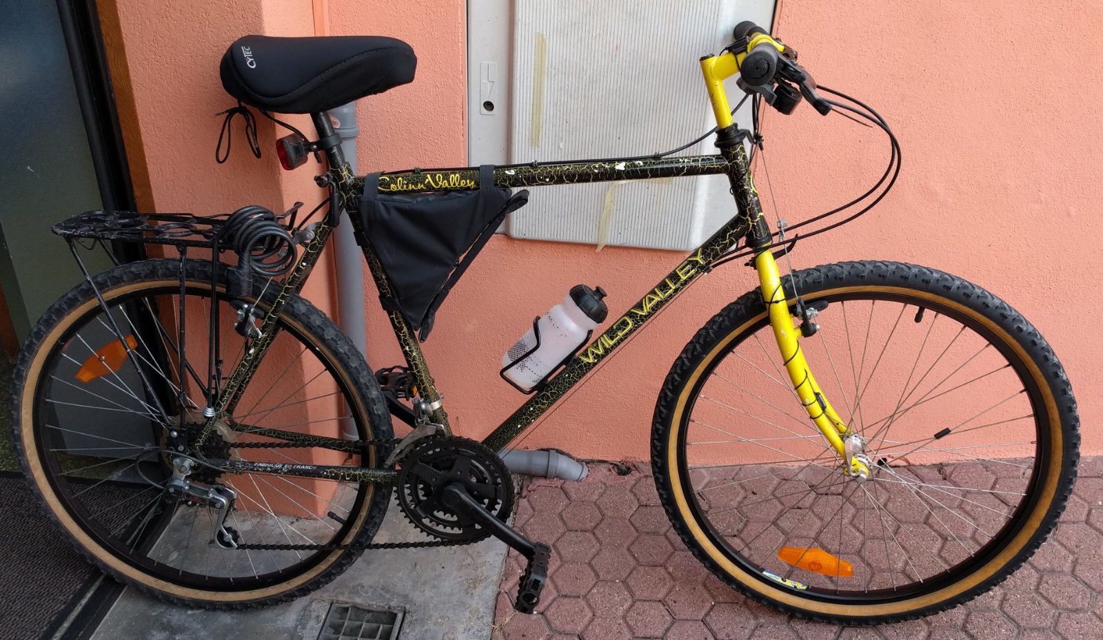

A l'heure actuelle il roule avec le vélo en pièce jointes.

Ce vélo semble d'ici être une base parfaite pour faire un vélo de voyage ou un gravel "vintage"! Il ressemble beaucoup à mon propre VTT que j'ai transformé pour cet usage.
Si tu mets des roues plus légères, des bons pneus plus légers et souples et aménages le poste de pilotage en changeant de cintre, ce vélo pourrait parfaitement rouler sur des chemins comme un gravel tant que le pilote ne vas pas essayer de tirer la bourre aux copains équipés avec des vélos à 9kg!
Pour la route, reste le poids global par rapport à la randonneuse ou au gravel qui le pénaliserait un peu lors des parcours montagneux et affecterait le confort et le plaisir de rouler sur des plus longues distances.
En plus, il à l'air en super état
Si les tubes sont de qualité correcte (un bon Cromoly) et pas en grossiers "tubes de chauffage", ce cadre a du potentiel. Si tu le vends (pas forcément très cher), il faut le présenter correctement car il y a de la demande pour ce type de cadres/fourches pour des rénovations. (il serait à repeindre car le look est comment dire .. daté).

En effet il a l'air en bon état mais pas vraiment.
Au niveau du cadre il y a plusieurs petites fissures qui sont apparues, au niveau du boitier de pédalier aussi. Les manivelles (plastiques) sont entrain de se casser complètement, les patins de freins usés et surtout un braquet que mon père trouve insuffisant 3*6 vitesses et il aimerait plus de marge au cas où pour pouvoir évoluer sur des terrains plus pentus. Mais le vélo ne sera pas jeter je vais scruter ma déchetterie et m'arranger pour pouvoir récupérer des pièces pour qu'il puisse l'utiliser encore un peu même dans le village juste pour se rendre dans la famille par exemple et éviter de se faire voler un vélo plus neuf.
Je vais voir un peu avec lui ce weekend pour les vélos mais il semble se diriger vers un gravel proche randonneuse. Trouver le juste milieu pour pouvoir se promener sur route et chemins de halage, pouvoir faire des montées sur route et pouvoir rouler vite sur route. Après tout ce qui est accessoires rentrera bien évidemment en compte. Pare boues il n'en a jamais voulu parce que "je roule pas il y a eu de la pluie hier" comme il dit si souvent. Porte bagage avant il ne veut pas. Il sera équipé simplement d'un porte bagages arrière je pense et d'une nouvelle sacoche de selle certainement ou de cadre mais pas de sacoche au niveau du cintre et du guidon. Et si possible je vais voir pour pouvoir installer deux porte bidons vu qu'il a tendance a ne pas boire assez vu qu'il a peur que ça ne suffise pas.
