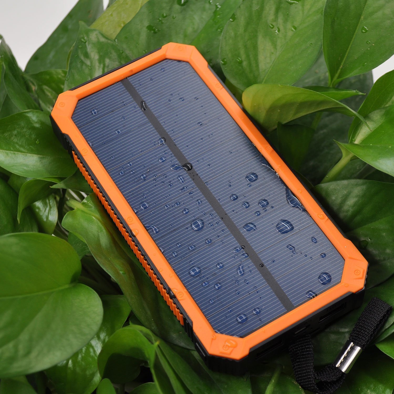

L'une des grandes questions lorsqu'on part en rando c'est l'autonomie "électrique". Je n'ai pas de VAE, non, ici je pense à mon téléphone, éventuellement le GPS, ... qu'il faut recharger de temps en temps...
J'ai une "batterie de secours" qui me permet de faire 170% de charge de mon téléphone, il y a aussi les prises électriques des sanitaires dans les camping ou la gentillesse d'un campincariste, éventuellement l'attitude commerciale du gérant du camping... mais, malgré tout ça, je suis parfois limite...
J'ai pensé racheter une autre "batterie de secours", histoire de gagner en autonomie, mais quand ces batteries ont servi, on trimballe du poids pour rien, sauf bien sur à pouvoir les recharger à la prochaine étape...

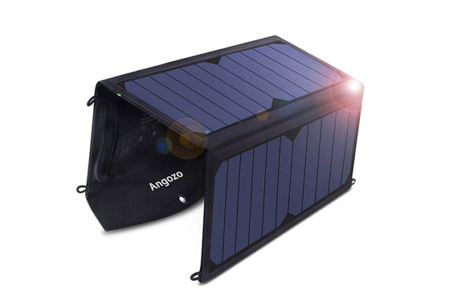

Alors j'ai pensé à ces chargeurs solaires, rechargeables "à l'infini" pendant qu'on roule... Il en existe des compacts comme celui-ci (photo prise au hasard sur le net)
ou plus volumineux
donc, la question à 100 balles: êtes vous utilisateur de ce type de produit, avez vous testé...
Merci !
