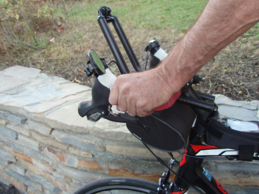

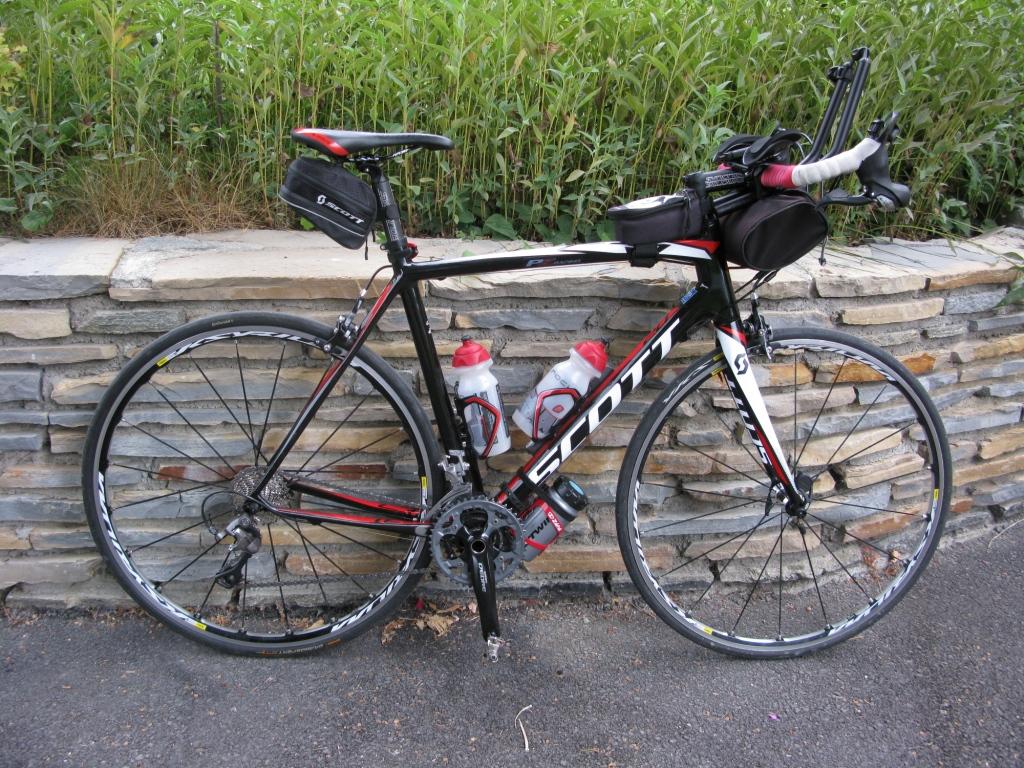

Bonsoir je remets le lien du montage effectué sur mon vélo route carbone pour montrer le type de guidon adopté sans avoir à changer quoi que ce soit d'autre.
En effet se méfier avec le carbone et les porte bagages ou les colliers.
Mais ce vélo ne me sert pas pour voyager

Re: cintre papillon et vélo de route ?
AngstromCyclo a écrit : lun. 30 oct. 2017 06:57
En tous cas, cintre plat = changement cher des manettes de freins/vitesses etc.
Je me permets d'insister : le coût de mon montage est uniquement l'acquisition du guidon : environ 35 €. Les manettes sont les mêmes qu'à l'origine. La position des mains équivaut à la position "mains aux cocottes" avec freinage efficace.
Le prolongateur "triathlon" n'est pas indispensable, ce qui permet de mettre une sacoche de guidon plus conséquente.
Je recommande vivement ce montage à tout Randonneur ! Le confort est total.
Je m'excuse d'avoir l'air d'insister, mais je ne comprends pas que cela ne soit pas proposé directement à la vente d'un vélo. Le guidon typé "course" ne sert que pour la course !

Tu fais bien de le redire. Je parlais du cintre plat traditionnel dont est équipé mon VTT.
Le tien est vraiment très intéressant à triple titre: 1) permet de conserver ses manettes 2)apporte une position confortable des mains 3) ne modifie pas substantiellement la géométrie d'un cadre course
