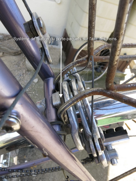

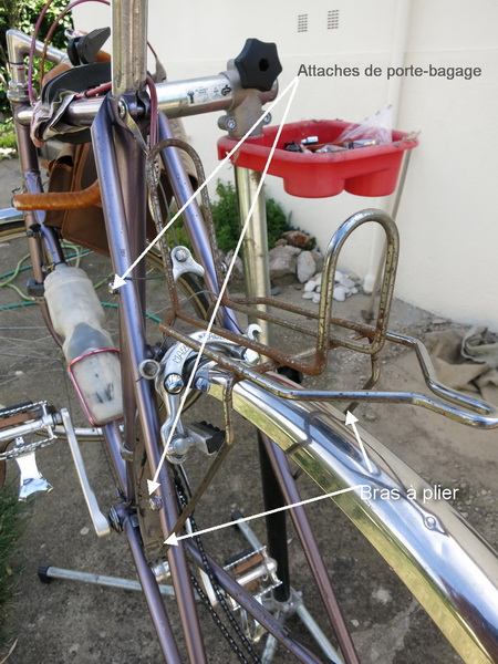

Bonsoir,
Cet après-midi, malgré le beau temps, je suis resté chez moi. J'ai entrepris de travailler un peu sur mon vélo.
Depuis longtemps, j'ai en tête de trouver un moyen de monter un mini porte bagage AR sur ma randonneuse. Le cas d'usage est de pouvoir transporter un peu plus que ce qui tient dasn ma sacoche de guidon, sasn devoir monter le PB surbaissé et prendre la paire de sacoches AV Ortlieb Front Roller Classic comme je le fais d'habitude. Cette configuration m'est utile pour des radnonnées sur 2 jours avec nuit en gîte ou chez des amis. Juste besoin d'un change, d'une paire de thongs et d'unune peite polaire. Les anglais utilisent des sacoches de selles, avec ou sasn support et je lorgne depuis un temps sur les sacoches Carradice. Néanmoins compte tenu du nombre réduit de ces "bambées", je suis réticent à toujours acheter plus. J'avais monté avec succès un petit sac en toile sur le porte-paquet avant, en plus d'une sacoche de guidon suspendue par système clickfix.
Désormais, j'utilise une sacoche avant qui repose sur le porte-paquets donc je suis revenu sur cette idée de trouver un moyen d'attacher mon petit baluchon derrière la selle. Mon essai cet après-midi a été assez concluant. Il me suffirait de coudre sur le sac des passants pour maintenir une sangle qui serait enfilée sur l'ossature métal de ma selle Brooks Professional.
Mais j'ai eu mon "Eureka" cet après-midi: l'un de mes vélos sur lequel j'ai commencé à piquer des composants est équipé d'un porte-paquets avant. Pourquoi ne pas essayer de la monter à l'arrière? Il est loin d'être "allégé" mais comme il n'est pas grand, le poids reste acceptable.
Alors j'ai essayé. Et ça a l'air pas mal du tout. Il m'a fallu permuter les boulons de fixation des Mafac Racer car celui en place était trop court. Celui sur le corps du donneur était parfait car concçu pour intercaler l'appui du porte-paquets enter le pontet du cadre et le frein.
Comme il me plait bien, je vais me mettre à le remettre en état car il est très corrodé sur plusieurs sections. Voici la bête. Il a fallu plier les bras pour les écarter aux dimensions des haubans (plus large que la fourche) et pour obtenir la position voulue. Le système d'attache est bien fait: il y a une gorge qui maintient latéralement mais il n'y a pas besoin de passer le boulon d'axe dans un trou: ainsi on peut le retirer sans démonter le frein entièrement. remarque: Ce système peut être facilement démonté car l'esthétique à vide n'est pas extraordinaire.
Je vais me mettre en chasse d'un sac assez léger que je pourrai imperméabiliser. L'alternative est de mettre le tout dasn un sac étanche. A voir.
Avez-vous réalisé de tels montages ou en connaissez-vous d'autres?
Votre avis?
Merci d'avance.

Bonjour je ne me rappelle plus ce que tu a comme porte paquet à l'avant mais le TA qui se monte sur les vis des étriers MAFAC peut aussi se monter à l'arrière.
Désolé le scan n'est pas terrible

Eh bien, je n'ai pas de TA, mais mon idée est exactement la même que ce que tu dis et montres. Ca me rassure.vaber a écrit : lun. 22 mai 2017 14:11 Bonjour je ne me rappelle plus ce que tu a comme porte paquet à l'avant mais le TA qui se monte sur les vis des étriers MAFAC peut aussi se monter à l'arrière.
Le Porte-sac avant que je récupère est beaucoup plus lourd que le TA mais aussi plus solide car il a les bras qui prennent appui sur les haubans.
Merci pour le scan qui remplit sa fonction.
