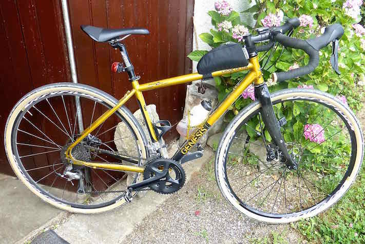

Je reviens sur le sujet, car j'ai reçu à l'occasion de la fête des pères un colis contenant deux pneus Compass "Bon Jon 35mm extralight". C'était hier matin et dès mon retour à la maison, vers 22h, j'ai entrepris le montage sur mon CDF.
Tâche ardue car les bestiaux sont rétifs! Il m'a fallu plus d'une demi-heure pour venir à bout d'un pneu, ajusté à grand'peine sur la roue avant (Mavic Ksyrium). J'ai eu recours aux démonte-pneus pour forcer la tringle souple à franchir le rebord de la jante, ce qui occasionné une perforation de la chambre à air: démontage, pas plus facile et remontage avec une autre chambre pendant que la vulcanisation de la première faisait son œuvre. J'ai bien vérifié que le contour témoin était parfaitement aligné sur le pourtours de la jante et j'ai gonflé à 4kg. Compte tenu de l'heure tardive, je me suis contenté de paramétrer mon compteur et j'ai remis à plus tard le montage du pneu arrière !

Ça y est, j'y suis arrivé ! Le montage du pneu à l'arrière fut moins difficile . J'ai pris la précaution de l'étirer avant de l'installer. Gonflé à 4kg, comme l'avant.
J'ai testé dimanche matin, sur 50km, dont 10 de chemins blancs et 10 autres sur du bitume lisse avec vent dans le dos.
Sur les cailloux, la sensation de confort est bluffante: j'ai eu carrément l'impression de rouler avec une fourche téléscopique, le pompage en moins. Les pneus accrochent bien et passent à l'aise dans le sable et les graviers. Sur le bitume en revanche , aucune sensation d'être scotché: le vélo n'a rien perdu de sa nervosité (si on peut dire qu'un CDF est nerveux) et avec un vent favorable, le 30-32kmh a été tenu sans problème sur plusieurs bornes . J'ai aussi apprécié le chuintement discret au roulage. Dans les bosses et en danseuse, je n'ai pas remarqué de différence par rapport aux autres pneus gonflés à 5kg.
Ma cyclote , peut-être vexée de n'avoir pas suivi sur les cailloux, m'a dit qu'elle trouvait mon vélo un peu guindé avec ses pneus à flancs crème.
Et d'ajouter "moi, je préfèrerais des noirs...".
Vu la météo, je pense que l'occasion de les tester sur le mouillé est pour bientôt.
Amitié

Il était équipé de quelle dimension ce CdF.
Re: Que valent les Compass ?
Bonjour Phil,
c'est du 35mm; auparavant j'avais des Challenge Gravel en 38mm. Les Compass à l'œil nu paraissent nettement aussi volumineux, voire plus.
