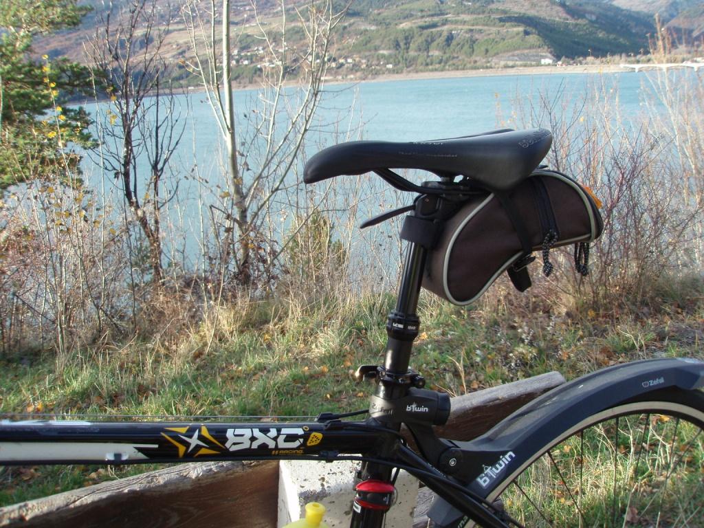

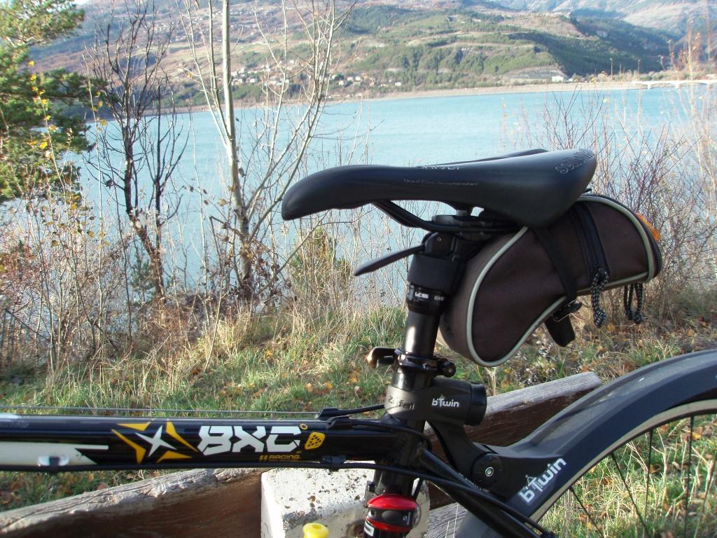

Coût de l'opération : 115 € (adaptateur diamètre tube 27,2/diamètre cadre 29,8 + Tube télescopique KS + Chronopost)

Retour d'expérience : le tube a un débattement de 10 cms et revient en position haute normale préréglée sur une simple action de la manette située sous le bec de selle. Bien entendu, pour une sortie comme celle-ci, cela ne se justifiait pas...quoique la descente du Sauze donne de belles occasions de se trouver à 70 kms/h !

position basse, variable à souhait, course de 10 cm
position haute, normale

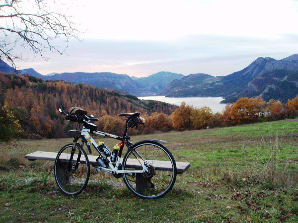

vélo équipé
vélo équipé

Au-delà de la selle, belle machine dans un joli décor. C'est un rockrider 8xc si je comprends bien ? Juste pour savoir, tu l'as équipé de roues/pneus de quel type ? J'ai du mal à voir et je suis loin d'être un spécialiste. de plus, j'ai effectivement reconnu la route qui serpente le long du lac de Serre-Ponçon, et qui permet de rejoindre Barcelonnette en provenance de Savines-le-Lac. Je l'ai emprunté plusieurs fois en voiture, mais jamais à vélo. Un jour peut-être, même si c'est un peu loin de mon port d'attache !
Re: Tige de selle télescopique
Le ROCKRIDER 8XC alu - qui hélas n'existe plus maintenant - était dédié, en 2009, en version alu. Il était superbement équipé, avec des roues MAVIC Crossmax en 26", composants XTR. Décathlon fournissait, en plus, une deuxième paire de roues équipées en disques, en 700 tout à fait compatibles à la condition de ne pas excéder le 700x28. C'est le cas sur la photo.
Lorsque je voyage, je l'équipe avec ses excellentes roues Crossmax .
En 2009, ainsi équipé, il coûtait 1800 €uros. Son poids de 9,5 kgs défie plus d'une Bicyclette typée route ; voilà pourquoi je l'ai préféré à une belle randonneuse 650, de plus en plus difficile à trouver.
