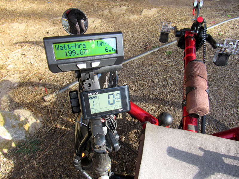

L'équipement continu à se perfectionner :
J'ai monté un Cycle Analyst : petit ordinateur de bord qui permet de connaître avec exactitude la consommation et la recharge des panneaux solaire :
En haut le CA et en dessous la console de commande du moteur :

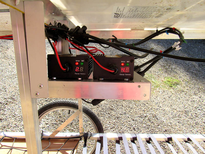

j'ai aussi monté un deuxième chargeur solaire pour avoir un meilleur rendement
2 panneaux 50Wc couplés sur un chargeur solaire
2 panneaux 100Wc couplés sur l'autre chargeur

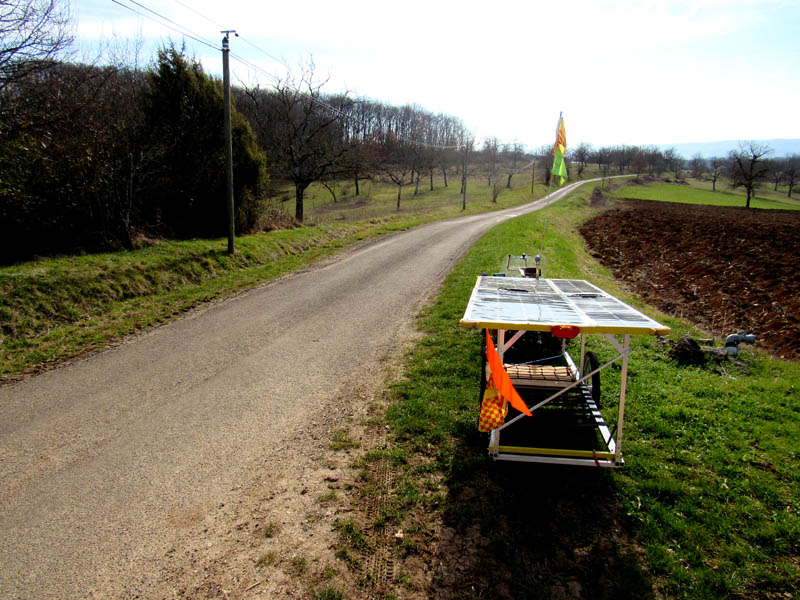

aujourd'hui petite sortie pour tester ce nouveau matériel et surtout pour voir si ça fonctionne :mrgreen:
Je ne suis pas partis de bonne heure , c'est dimanche :sommeil même pour un retraité :mrgreen:
Départ à 10 h et retour avant midi pour l'apéro :trinque
je n'ai fait que 22 kms à la moyenne de 14,6 km/h , je souhaite faire aux alentours de15 km/h moyenne donc c'est bon.
J'ai tout fait volontairement avec l'assistance en permanence.
Du plat , une côte interminable que vous appelez dans les Alpes : un long faux plat...
A force de tourner dans les chemins goudronnés j'ai fini au fond d'une petite vallée que je voulais éviter,
car pour en sortir une côte une VRAI à 18% , elle n'est pas longue mais bien gravillonnés , le pneu arrière patine dessus
idéal pour bousiller un pneu :confus .
Consommation 5,4 Ah
Recharge panneaux solaires 4,9 Ah
Il y avait du soleil , donc pas de problème pour la recharge
La semaine prochaine il est annoncé de la pluie , je verrai dans cette situation comment se maintient la charge..
