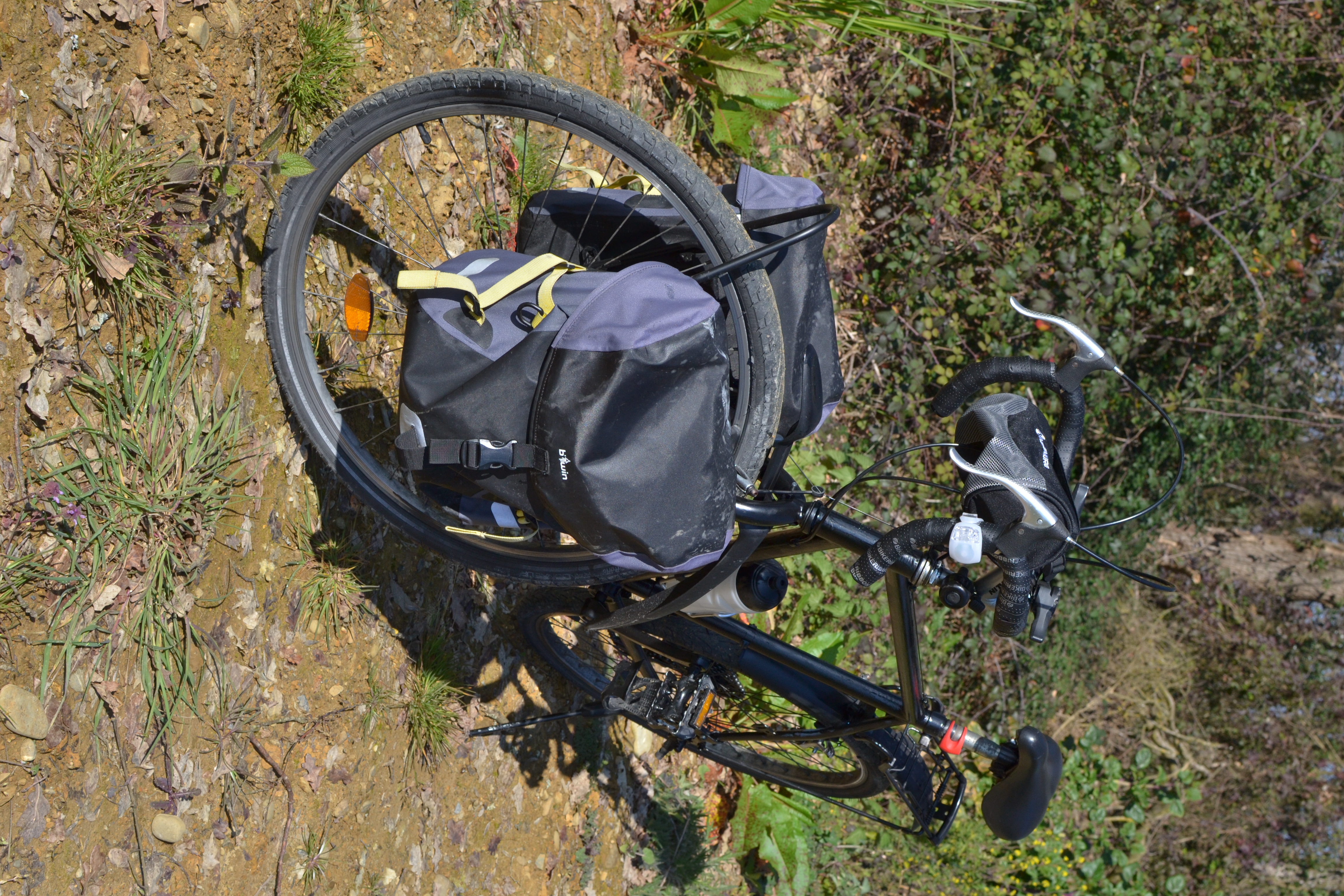

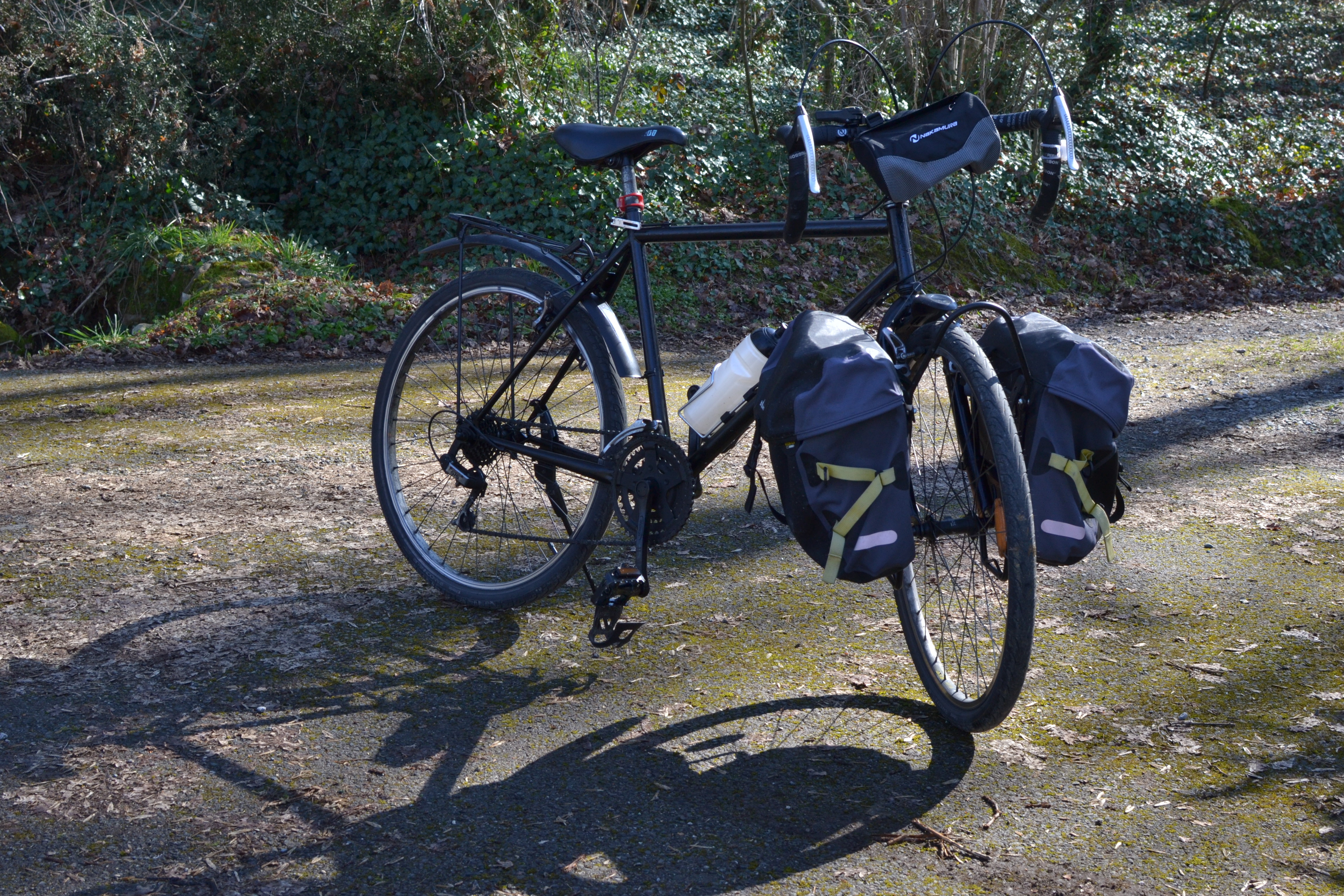

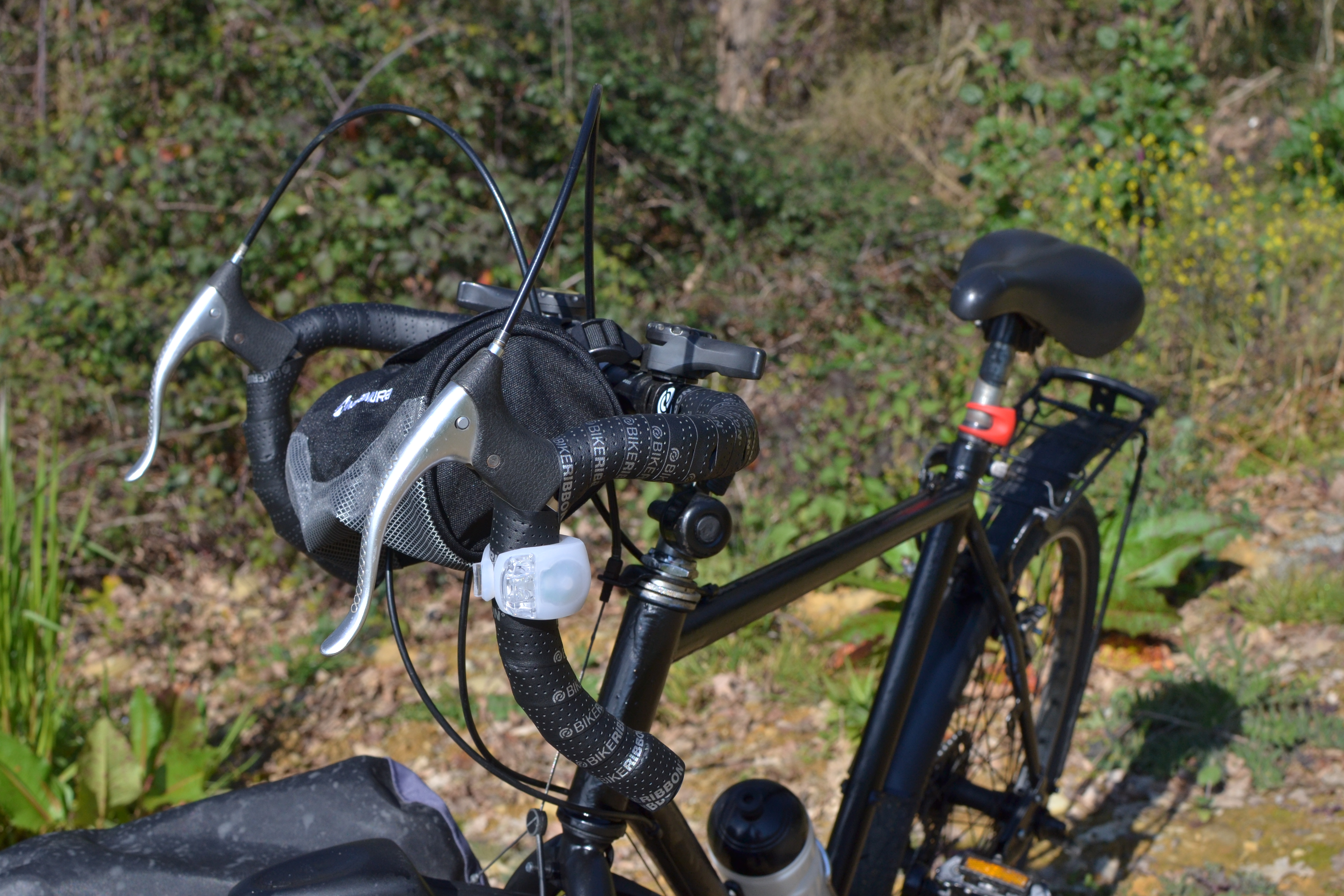

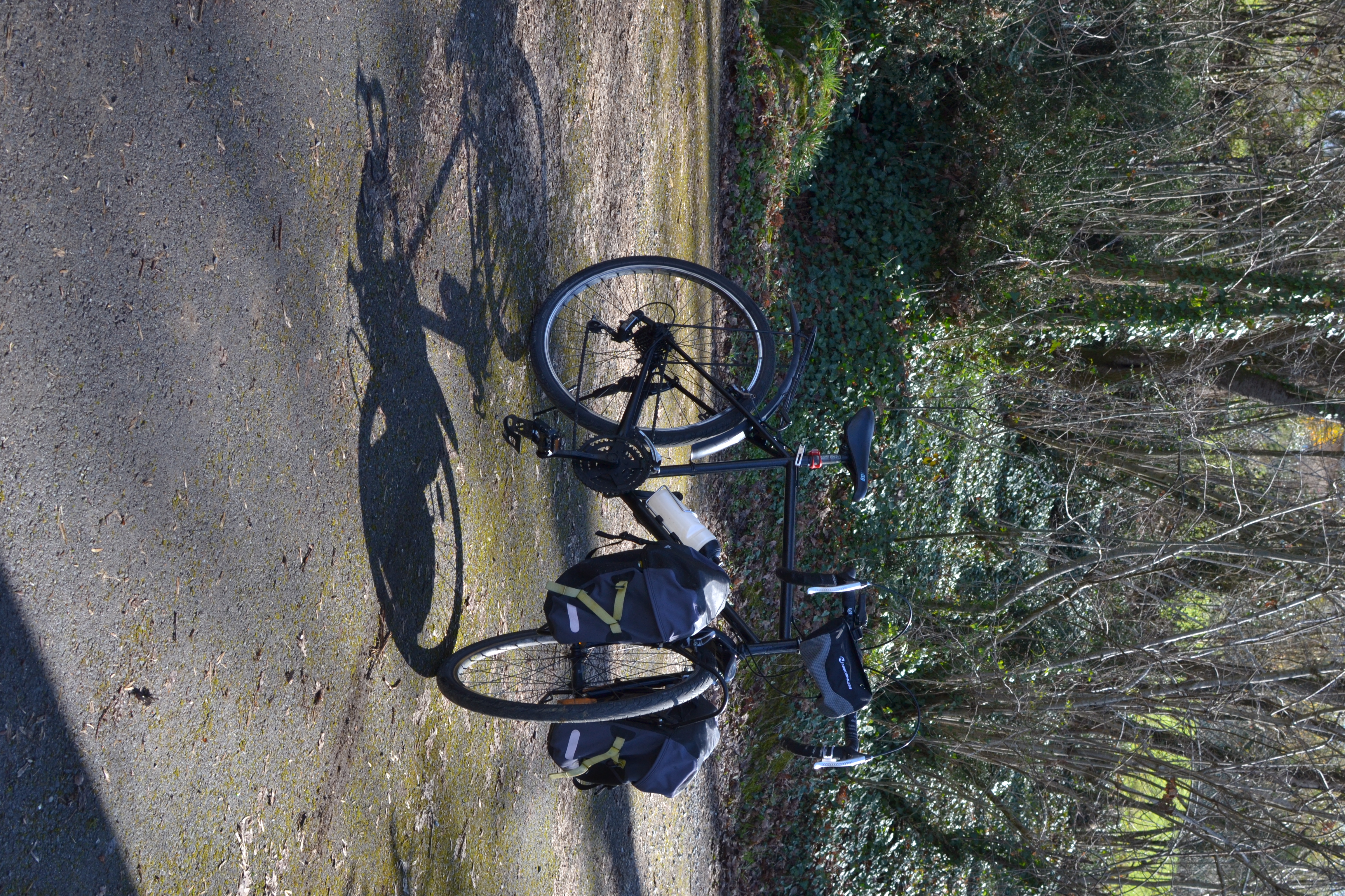

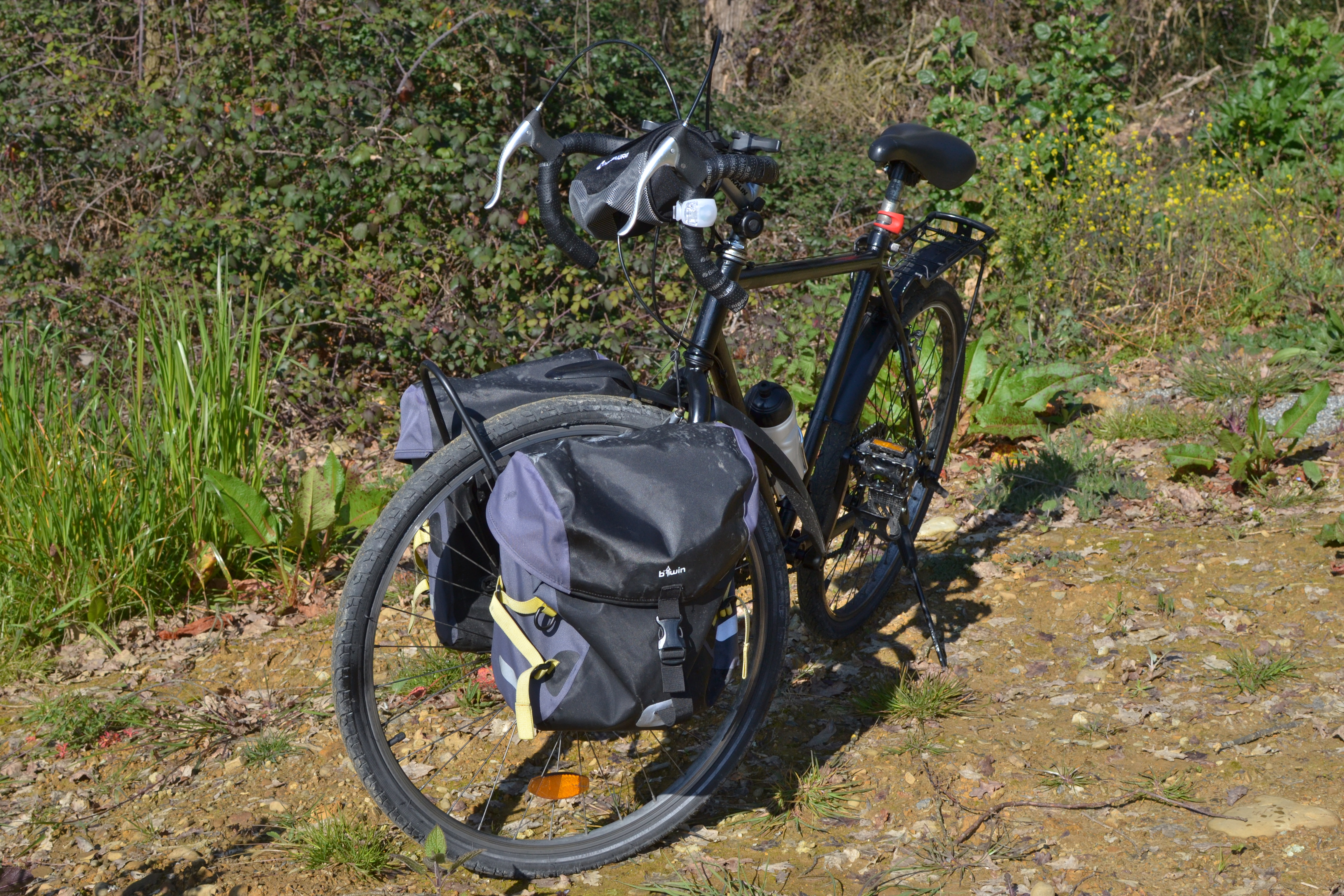

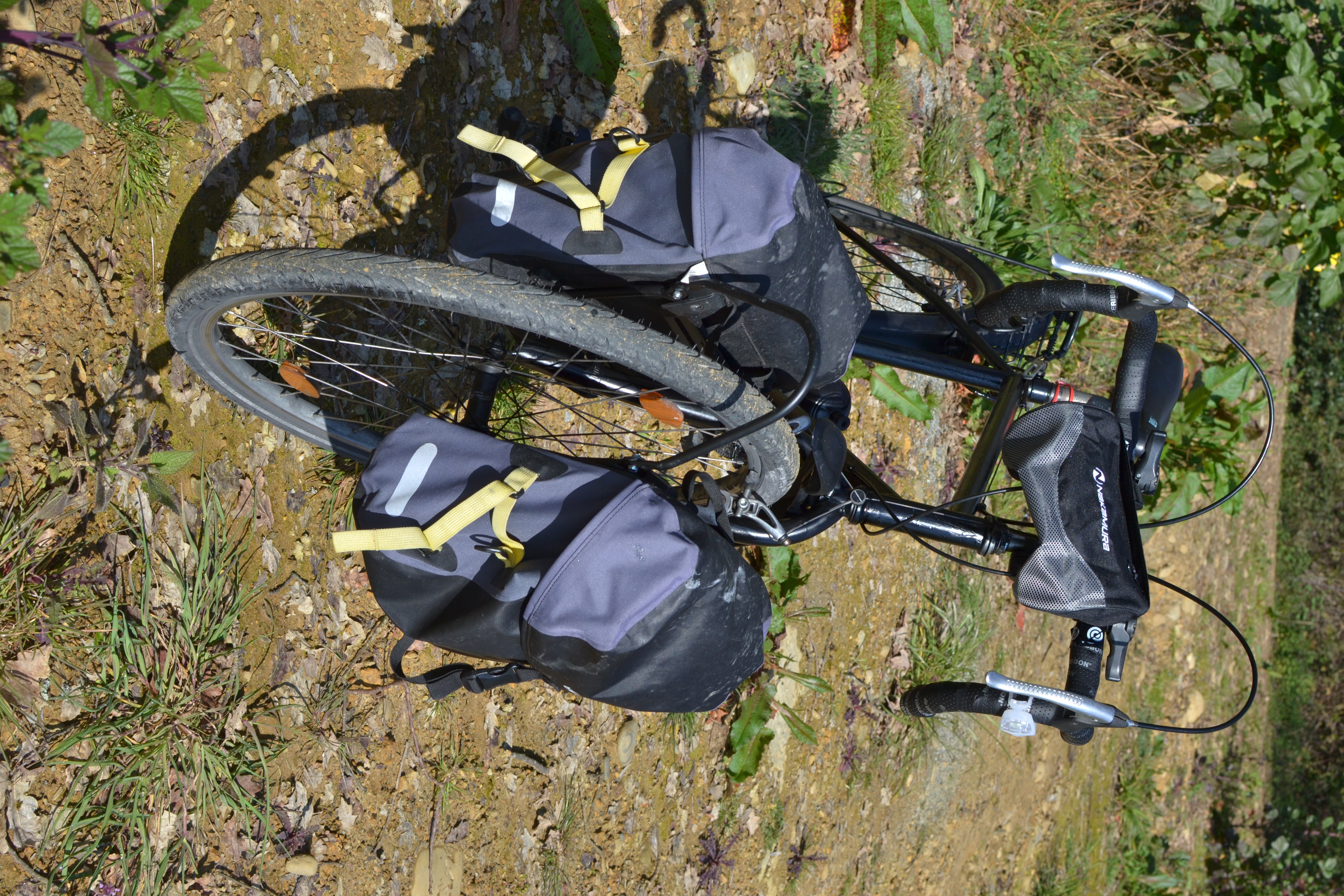

Il est venu le temps des présentations. Fraîchement repeint en noir, voici en quelques images LA CREATURE. Ce fût plus long de vous présenter le bébé mais entre la peinture et quelques travaux j'ai tardé à vous le montrer. La voici ce jour en action autour de Pau. Une randonneuse en 26 pouces avec des moyeux déore. Voilà ce qu'on peut faire avec de la récup. Coût de revient final : moins de 100 € !

Elle est vraiment très très jolie, beau travail. Moins de 100e, tu as fait fort !!
Le seul petit reproche si tu me permet (et c'est parce que je suis jaloux que je la ramène), c'est le porte bagage arrière qui n'est pas bien horizontal, du coups le poids des sacoches sur le dessus risque d'être mal réparti ? Mais c'est peut etre fait exprès pour éloigner un peu la sacoche des pédales ?
Bravo, que dire d'autre... je suis vraiment fan ! Très beau choix de couleur ! :bravo3
Faudrait que tu nous détailles un peu le budget lol

Pikka a écrit :Elle est vraiment très très jolie, beau travail. Moins de 100e, tu as fait fort !!
Merci pour vos retours.
Détails du budget :
- VTT cadre acier CROMO des années 90 de marque ARCADE avec transmission SHIMANO SIS 7 vitesses 30 € sur LE BON COIN
- paire de roues 26 avec moyeu DEORE 0 € car récupérées sur un ancien VTT
- cintre route récupéré d'un ancien vélo
- paire de pneus VITTORIA RANDONNEUR 30 € en promo
- compteur 9 fonctions à fil 8 € chez LECLERC
- sacoches récupérées de mon ancienne randonneuse
- porte sacoches avant 15 € sur CYCLO.COM
- porte bagages arrière récupéré sur un autre vélo
- gardes boue plastique environ 10 €
- bombe de peinture noire et scotch de protection 8 €
- guidoline 6 € chez DKT
Un peu de temps, d'huile de coude et voilà une randonneuse en 26" fonctionnelle. J'aurais pu garder le cintre plat mais contrairement à d'autres discussions je trouve que le cintre route positionné façon randonneur est vraiment plus confortable. Il est à la fois un bel utilitaire et très pratique pour le cyclo camping. Il complète bien ma randonneuse légère. Il reste très confortable et ne rechigne pas au kilométrage et au dénivelé.
Au niveau de la couleur, le noir reste quand même le plus simple à mettre en place car les petites retouches inaccessibles sont faites avec un pinceau fin et de la peinture de maquette. Concernant le porte bagage arrière pas très horizontal, c'est un porte bagage de récup pas très pratique mais je ne désespère pas d'en récupérer un beau.
Quand on n'a pas la thune, on a les idées.

Ps: Pour le cintre de route je suis à cent pour cent d'accord avec toi l'important pour qu'il soit adapté à notre utilisation c'est d'avoir une potence suffisamment haute et assez coute pour avoir une position agréable mains en haut du cintre et une position mains en bas du cintre suffisamment basse pour avoir un maximum de force pour les méchants vents de face et les fin de raidillons. Personnellement cette position ultime en bas me manque trop sur les cintres droits.
