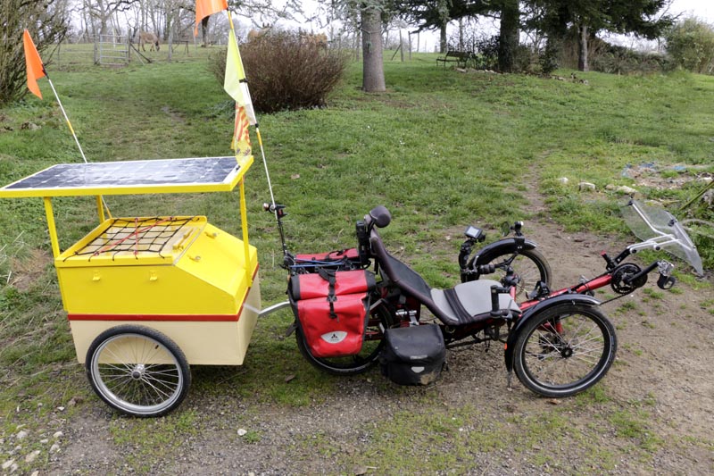

Pour les panneaux solaire , je me suis équipé avec un panneau de 100Wc qui doit être largement suffisant pour recharger une batterie de 16Ah soit 576 watt , vide à 80% soit une consommation de 460 watt pour une production environ 400/500 wh/jour , mais ça c'est la théorie je verrai dans la pratique.
La charge est régulé par un chargeur solaire mppt.
Il y a déjà une bonne expérience avec le "SUNTRIP".
Pour le prix j'ai eu la chance de trouver un panneau souple d'occasion qui a 2 ans de 1kg900 ,
plus léger qu'un panneau "d'habitation" autour de 8/10 kgs :yikes
le rechargeur solaire mppt c'est environ 180€ le panneau d'occas 200€
Là c'est certain je ne parle pas rentabilité :mrgreen: mais je veux être autonome , ne pas être tributaire d'une prise edf....
J'ai peut-être tord , la fiabilité je verrai dans le temps.....
Je ne manquerai pas de vous indiquer la suite de mon expérience, surtout cet été je dois faire de mon domicile à Saint Jacques de Compostelle en aller et retour soit environ 2800 kms. Du moins je vais essayer d'aller jusqu'au bout si ça ne va pas je fais demi-tour :mrgreen:
Si je n'avais pas l'assistance je serai incapable de faire ce genre de balade .
PS. je convient de ton analyse que le VAE revient cher....si j'additionne la somme que j'ai mis dans ce vélo/remorque/vae :yikes
Une photo de mon "camion" je roule à environ 15km/h voir 20 dans les bonnes situations j'ai le temps de prendre des photos :

Claude, si je ne m'abuse ton bel engin doit bien revenir dans les 5 000 euros facile , sacoches ortlieb comprises !
Du strict point de vue économique, mieux vaut acheter une mobylette avec une remorque .
Mais je te comprends ton engin Martien est fabuleux.

La position "vélo couché" de ton montage est bluffante :
J'ai rencontré, l'été dernier au Col de la Madeleine, des gars qui traversaient les Alpes sur ce type de vélo (sans l'assistance électrique, mais le même vélo), ils ont insisté pour que je m'assoie dessus et que j'essaye. La première sensation est très agréable.
Ils me disaient qu'ils n'avaient rien à cirer de la vitesse de grimpée, mais que par contre la perception du paysage était incomparable ; je veux bien les croire !
Voilà ici une autre approche du Cyclotourisme : Fais toi plaisir ! :bravo3
Tu n'as pas tort, tu fais ton choix, tout simplement.
Rouler à 15 kmh, jusqu'à 20 est la bonne vitesse pour "sentir" le panorama.
Velomicalement
Bonjour Tristan
Je pense que tu te moques un peu de moi :mrgreen: mobylette ??
tu rigoles là, viens me voir je te le confie pendant une journée tu verras si c'est une mobylette... :mrgreen:
La façon dont je l'utilise je l'ai déjà dit , si je n'appuie pas sur les pédales tu n'avances pas ,
l'assistance c'est uniquement une aide dans une montée. Si je devais l'employer en permanence
je préfèrerai avoir un scooter électrique sans pédales.
De plus le trike facilite grandement le contact, pour ça c'est génial.
Pour le prix tu es dans la vérité :yikes , mais je me fais plaisir,
c'est bien la seule distraction qui me reste avec la photo, ça aussi c'est de l'investissement dépenses :yikes .
