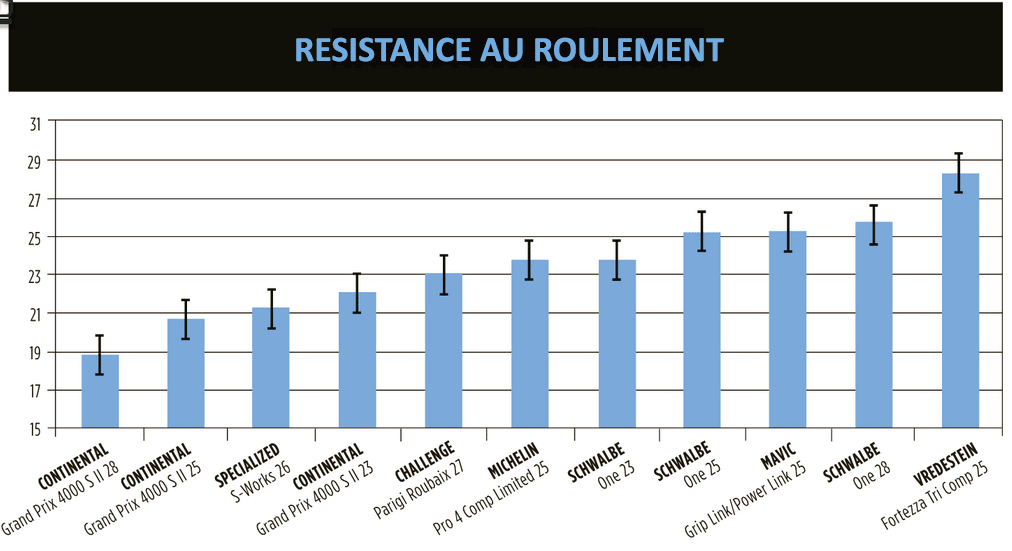

Par ailleurs les cyclos ont tendance à copier les pros qui roulent pourtant dans des conditions très différentes et à des allures à peu près doubles. Depuis quelque temps les pros sont passés des pneus de 20 au 23 mm et actuellement ils sont tous en 25 ou 26 mm et en 30 mm sur les classiques pavées, mais les cyclos sont encore persuadés que le 23 mm a un meilleur rendement. Tous les essais prouvent le contraire et, depuis peu la plupart des grandes marques sortent leurs meilleurs pneus en 25 et 28 mm. (les fabricants de cadre s'adaptent). Un récent comparatif donne les résultats suivants :
Suite à la parution de ce résultat j'ai équipé ma randonneuse en 700C d'une paire de pneus arrivés en tête du classement. L'agrément est réel, à la fois très confortable (autant que les 32 mm de ma randonneuse en 650B) et efficace à rouler. Bien sûr pour avoir de bons résultats il ne faut pas acheter des pneus de ville en caoutchouc ! Comparons ce qui est comparable, il faut donc y mettre le prix.
