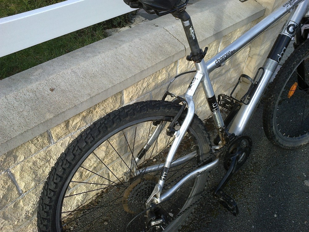

Pour équiper mon VTT pour ma rando de cet été, je recherche un porte bagages capable de supporter sacoches, tente et duvet. Le "hic", c'est que je n'ai aucun oeillet sur la partie arrière de mon cadre (j'essaie de joindre une photo):

Le site cyclo randonnée m'a proposé deux possibilités:
un zéfal raider universel + collier bagman2 + attache rapide Tubus
http://www.cyclo-randonnee.fr/porte-bag ... -1266.html
http://www.cyclo-randonnee.fr/sacoche-c ... -1494.html
http://www.cyclo-randonnee.fr/porte-bag ... -1126.html
ou un tubus disco + collier bagman 2 + la même attache rapide tubus mentionnée ci dessus.
http://www.cyclo-randonnee.fr/porte-bag ... -1303.html
dans les deux cas, on passe par l'axe de roue arrière ce qui me plait "moyen" . Le site précise d'ailleurs que ce type de montage est "fragile" et qu'il ne faut pas trop charger le porte bagages...
J'aimerai savoir ce que vous pensez de ce montage, si vous avez monté ce type de porte bagages avec des colliers, si il y a une autre alternative...
Merci pour vos réponses et solutions !

Bonjour Titoune, je me suis permis de retailler ta photo afin qu'elle soit visible de tout le monde;
pour le reste, je crois qu'il y a deja quelques elements de reponse dans un post sur ce forum.
Y a Henri qui a monte un trux comme ca avec des colliers et peut-etre Francky aussi ...

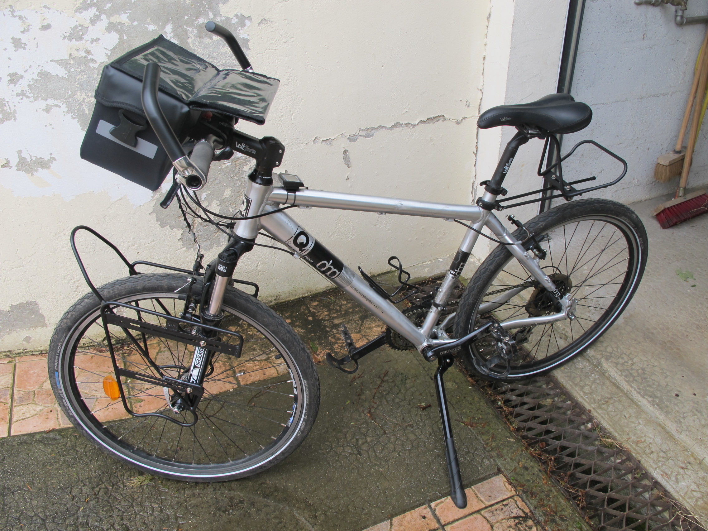

La suggestion que je fais est de charger l'avant : voici ce que j'ai fait sur mon VTT fourche télescopique....http://www.cyclos-cyclotes.org/forum/vi ... 478#p17845
Après, plus globalement, pour l'arrière j'ai un porte-bagages "poutre" au tube de selle, mais on ne va pas charger plus de 5 kgs dessus....http://www.cyclos-cyclotes.org/forum/vi ... 365#p23708
Peut-être que, pour du Cyclo-camping vrai, la remorque monoroue serait à étudier, mais là ce n'est pas mon genre de pratique...Voir Vélopépère...http://www.cyclos-cyclotes.org/forum/vi ... 221#p14215

Merci pour ta réponse. J'avais effectivement lu ton sujet et j'ai trouvé la solution "avant" (un Zefal, le même que toi) mais pour l'arrière, c'est autre chose...
J'ai effectivement pensé à un porte bagages poutre mais ça ne suffira pas pour fixer le couchage...
Quant à la remorque, l'avis d'un copain m'a dissuadé d'en utiliser (trop lourd)... Bref, la solution envisagée (idéale ?) serait PB avant + sacoches / sacoche guidon / PB arrière + sacoche + couchage chargé en travers.
