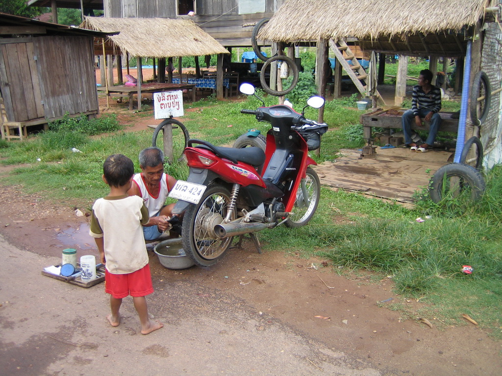

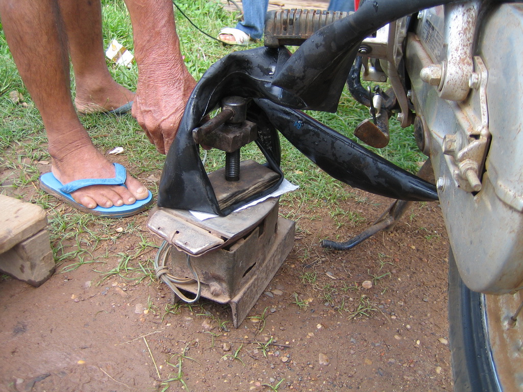

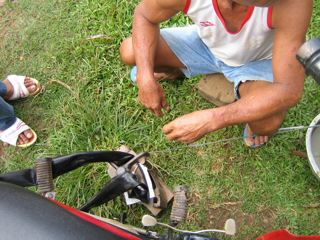

Re: enflammer la dissolution avant collage rustine
Lors d'un trip dans le sud du Laos en 2007, un papy nous a réparé une crevaison avec un fer à repasser.
Bon, nous n'étions pas en vélo, mais c'est une chambre à air aussi.
Quelques photos pour illustrer la technique :
Garagiste en action
Garagiste en action
Fer à repasser
Fer à repasser
Ca chauffe...
Ca chauffe...
En quelques minutes l'affaire était réglée efficacement. :bravo

Il est à remarquer qu' il n'est pas besoin d' enlever la roue arrière pour la réparation ! Bravo !.
