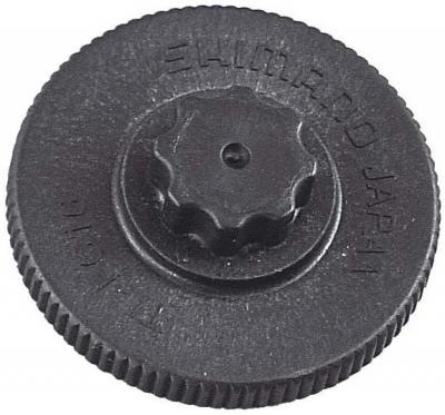

Claudio, investit sur l'achat des clés pour monter-démonter le boitier.
Tu le nettoies de temps en temps, il s'en portera mieux.....
Bonne route.....
Clé TL-FC16 à 2€
Clé TL-FC 32 à 9€]
Bonne route.....
Clé TL-FC16 à 2€
Clé TL-FC 32 à 9€]

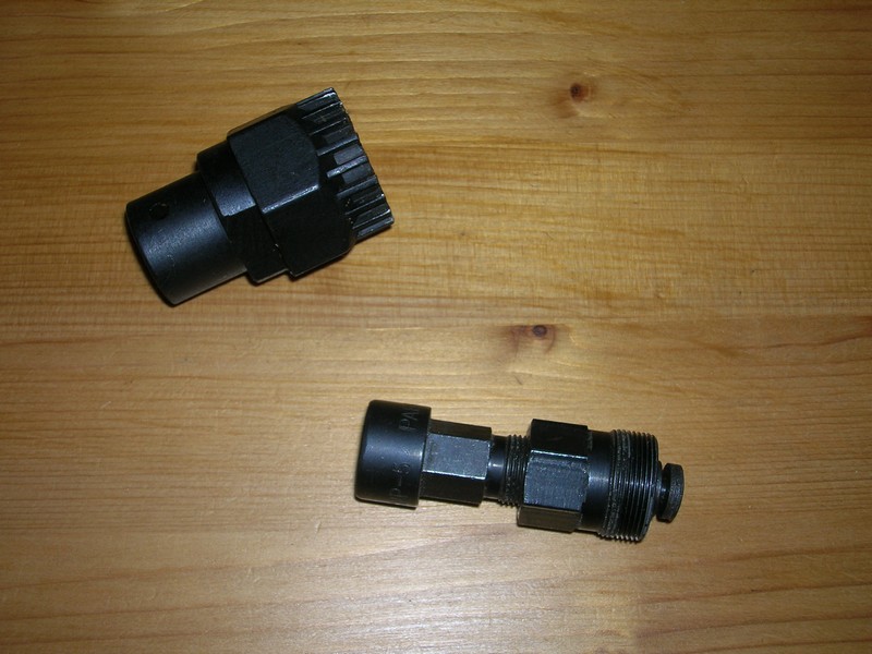

Re: Démontage, entretien cassette
Alors que c'est si simple la mécanique. (dit-il)
Il faut juste un outil pour arracher les pédales et autre pour dévisser le boitier de pédalier.
Mais bon, il faut laisser vivre nos marchands de vélo tout de même.
(les outils peuvent être différents suivant les marques et types de pédalier)
Je songe à ouvrir ma bricothèque quand je serai à la retraite... dans 6 mois
- Pièces jointes
- les 2 outils pour atteindre le boitier de pédaler.
- DSCN2345b.JPG (132.75 Kio) Consulté 7121 fois
