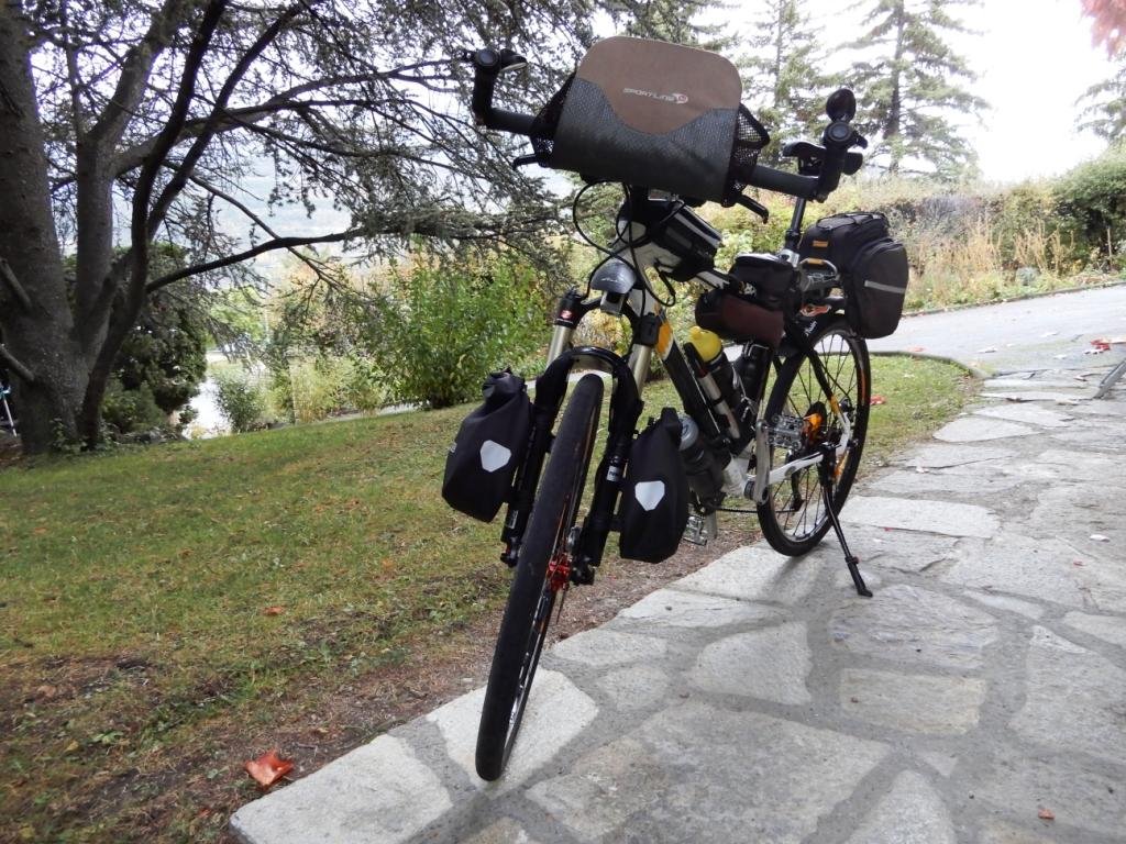

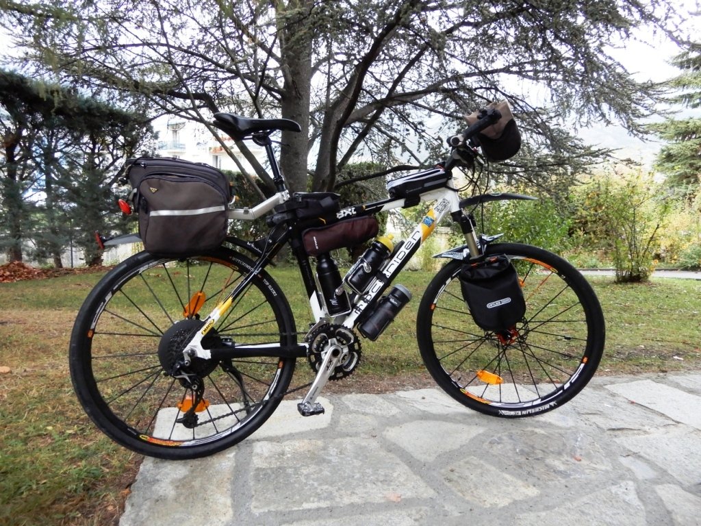

Changement de Configuration de ma "Bicyclette Musculaire de Voyage"
Bon voilà, c'est définitivement décidé :
L'âge et la condition ne me permettent plus d'envisager les Randonnées Montagneuses de type Sportif. Je nomme ainsi les périples qui enchainaient les étapes de longue distance à gros dénivelé. Ces parcours, de 4 à 10 jours, représentaient des étapes de 150 à 200 kms sur des dénivellations qui jonglaient autour des 3000 m d+...
Depuis ces cinq dernières années, faut pas rêver, j'avais encore imaginé de tracer cela de temps à autre.....TER.MI.NE :vieux ! Ce n'est plus possible. Certes, je préfèrerais mourir sur mon vélo en grimpant un col qu'après végéter quelques années en ehpad....Mais...le plus tard possible ! :wink:
Donc, pour ces quelques années (et nombreuses, j'espère :lol: ) de bonheur qui me restent à vivre, je fais un choix d'utilisation - qui pourra encore varier, c'est sûr !
- Le VTTAE servira désormais sur les grosses sorties montagneuses sur lesquelles, avec une bonne gestion d'assistance, il m'est toujours possible de reprendre les étapes précédemment citées. Le porte-bagages avant avec les grosses sacoches ÖRTLIEB conviennent parfaitement.
Evidemment, équipé ainsi, cela fait un lourd char d'assaut de près de 35 kgs avec son dispositif double batteries, et lorsqu'il transporte tout le barda...sans compter la bête qui pilote :D
- D'autre part, j'ai reconfiguré ma Très Chère Bicyclette Musculaire dont j'ai fait tant de fois des louanges illustrées par ici :wink:
Cela donne ceci :
. Bicyclette ROCKRIDER 8XC Alu (toujours la même)
. Je supprime les grosses sacoches avant ÖRTLIEB (qui avaient remplacé les VAUDE) sur le porte-bagages ZEFAL Frontrider, et utilise à la place 2 sacoches de fourche ÖRTLIEB de type Bikepacking de capacité 4 litres chacune. Les précédentes intègrent donc définitivement le VTTAE.
. La sacoche de guidon reste inchangée.
. Je réutilise pour l'instant les sacoches arrières TOPEAK montées sur porte-bagages fixé sur tube de selle. Ce dispositif que j'avais depuis longtemps était monté actuellement sur la Bicyclette de ma "Cyclote". je verrai par la suite si on la rééquipe elle avec ce même dispositif et moi avec autre chose, genre sac de selle ou bien qu'on achète le même TOPEAK.
. la sacoche de cadre permet le transport d'un gilet ou équivalent
. Une sacoche porte-téléphone GPS est disposée sur le tube horizontal, à l'avant près de la douille de direction.
. Une autre de même type, sur le même tube, à l'arrière près du tube de selle.
. Toujours les deux porte-bidons
. Et le porte bidon outillage, sous le tube oblique près du boitier de pédalier, pour loger la Gore-Tex.
L'ensemble, une fois chargé, atteindra toujours les 17 à 20 kgs, mais aura un aspect moins volumineux.
Y'a plus qu'à rêver ! Cette année n'a pas été brillante du tout en périples de plusieurs jours :ane

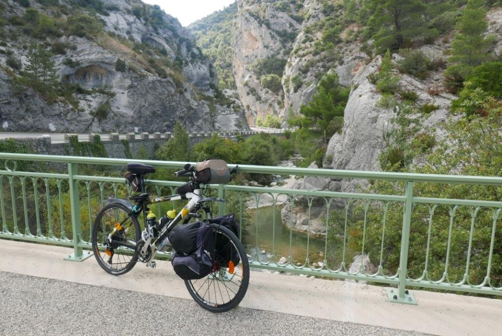

L'ancienne configuration

Sinon, attention aux sacoches de selles, leur fixation peut parfois dépendre du recul de selle et de l'espace disponble des barres.
J'ai observé que la sacoche Zefal etait plus stable que la Topeak également. De nombreuses autres marques existent bien entendu (j'ai des topeak).

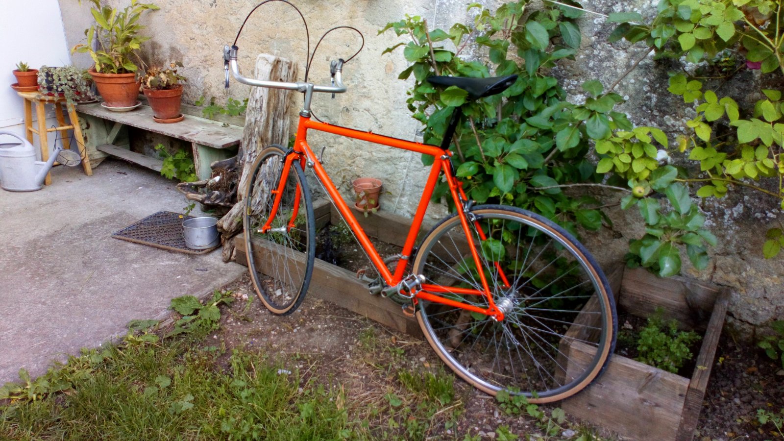

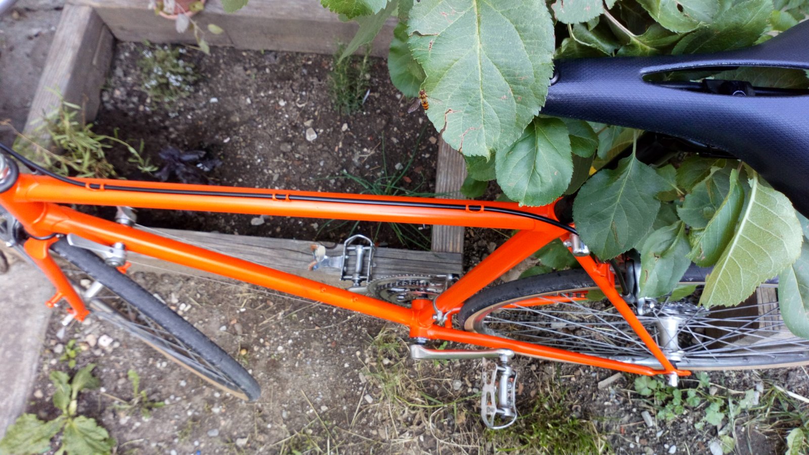

Voici enfin tout frais remonté mon vieux Peugeot repeint de frais !
Il reste quelques réglages à faire, des gaines un peu longues, de la guidoline à poser... mais l'essentiel est là.
Vous vous souvenez peut-être de la photo de "flèche" page 49 je crois, et bien voici "Chimère".
Finalement, n'ayant pas le budget pour de gros travaux (et n'en trouvant pas le sens) je n'ai quasi rien changé : le dérailleur avant qui était pété, le dérailleur arrière qui était à échappe courte pour un à échappe longue car j'ai changé la cassette pour 7 vitesses plus tranquille en montagne (13-32 de mémoire, j' ai déjà oublié). Et c'est tout !
Je vais essayer de rouler d'ici samedi voir si je prends le risque de la cyclomontagnarde du Vercors avec une bici pas rodée, à voir...
Édit : à i j ai trouvé de jolies pédales contre mes pédales plastique taille enfant, et j ai piqué la tige de selle et la selle de Chqmalow. Et surtout j'ai fait souder quelques œillets en plus, avant la peinture, au cas où.

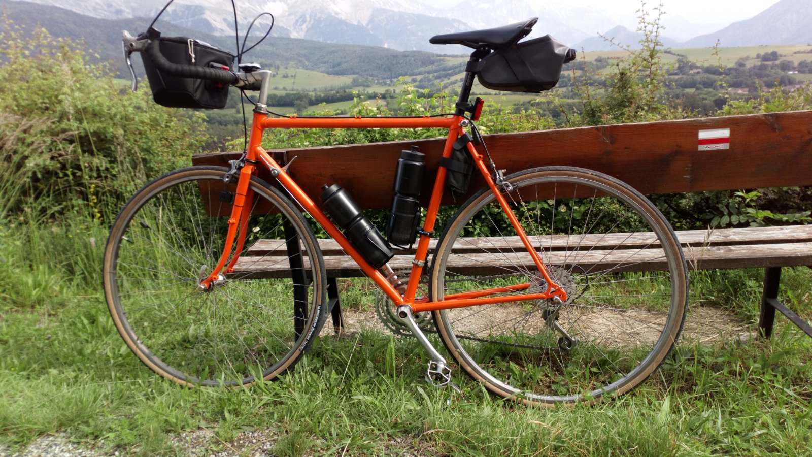

Voici le résultat actuel. J avoue être plutôt content, même si je ne l ai pas bien en main (Chimère me paraît bien moins stable que Chamalow, la légèreté peut-être ? Vais y aller mollo dans les descente).
Et aussi le dérailleur avant qui me fatigue (la manette bouge et se dérègle tout le temps, et la course est trop juste pour les trois plateaux). Vu que c est la quatrième dérailleur que j essaie je me dis que ça vient de la manette :)
Ma dernière théorie est que c est une manette pour double plateau et non triple.
Les pneus sont du 28, ça pourrait peut-être passer en 30 si ça existe, 32... Pas sur ! Mais 28 c'est largement suffisant pour les objectifs, même si je me suis habitué aux 35 de mon Chamalow.
Enfin bref, quelques photos :
Pneus : devant du 32, derrière du 28 ?
Manettes : cf. autres membres qui ont cela, mais c'est surtout une question de course d'enroulement du cable
Equilibre en descente : de part la position de tes mains au-dessus du guidon, le guidon restera d'office moins stable car la force de rotation vers le bas influera nécessairement la stabilité. Quand on met les mains en bas du guidon, on stabilise la direction en réduisant son mouvement. C'est donc un choix.
Conclusion : voilà une très belle restauration ! Bravo !
PS.: si tu souhaite encore évoluer sur ta position de conduite / potence, tu peux d'une part envisager le changement de la potence/plongeur col de cygne pour un modèle plus urbain (attention à la dimension du tube 22 ou 22.2 ou 25.4 ou ... (mm)), sans doute moins joli mais probablement plus confort, d'aure part envisager éventuellement une conversion AHead, mais discutable.

Merci pour ce partage d'expérience Pedrodelaluna !
Pour les pneus je me suis mal exprimé sans doute : c'est du 28, devant et derrière.
Pour la manette, la course est de toute manière courte, elle suffit pour 2 plateaux. ça bloque quand on va vers le grand plateau par contre quand on descend vers le petit ça bloque puis il y a une sorte de "course ressort" qui permet de descendre un peu plus vers le petit plateau. Sauf que avec 3 plateaux, on est obligé d'être dans la partie ressort de la manette et elle tient pas, elle revient petit à petit vers le plateau du milieu. Pas assez pour passer le plateau mais ça frotte. Du coup chiant en monté de retoucher la manette tous les 100 m. D'où mon idée que c'est une manette double plateau avec une zone ressort pour "sur-passer" sur le petit avant de revenir à une position fixe.
Pour la stabilité en effet je vois ce que tu veux dire. Je me disais justement que plus chargé ça changerai peut-être... On verra si vraiment ça ne me convient pas je changerai de cintre, là j'avais envie de m'amuser à le couper et trouver une forme qui a priori me convient, à voir à l'usage si j'ai vu juste ou non.
Sinon je suis plutôt content oui, on verra dimanche !!
Pour les pneus, je disais que tu saurais sans doute placer du 32 devant, et même peut-être du 35 selon les marques. Avec une fourche à pattes en T au tube de direction, cela passe bcp mieux que certains modèles bloqués au 23 car "aérodynamique. Juste voir la hauteur de pneu.
Augmenter la taille t'apporterait du poid giratoire, en mouvement rotatif, stabilisant la linéarité de tes trajectoires au travers de l'inertie de rotation, et une meilleure absorption des imperfections routières, donc sans dpite stabilisateur selon ta position de conduite.
Inconvénient, cela peut augmenter de quelques dizaines de grammes le poids.
A l'arrière, c'est une géométrie old course, pas sir du tout que tu puisse passer plus que du 28, a détailler à ton usage. Mais si tu ne charges pas l'arrière, autant rester au 28 jusqu'à usure et réflexions éventuelles.
