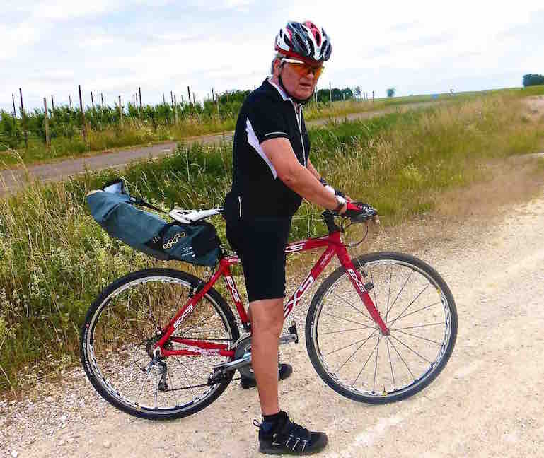

Bonjour, voici un sujet que je connais particulièrement : j'ai eu un vélo de cyclo cross durant l'année 2015 et mes pieds touchaient le pneu avant lors des virages serrés, ma femme a connu le même problème avec son avant dernier vélo : on n'y peut rien,c'est le problème avec les vélos courts , y a qu'à être plus grand et utiliser une longueur de cadre supérieure ! Certains "sprinters" du peloton professionnel connaissent le même problème pour la simple raison qu'ils utilisent des cadres d'une taille inférieure à la(leur) normale (Cavendish, Bouhanni ont "le pied qui touche") , il est vrai toutefois qu'ils ont rarement besoin de prendre des virages serrés. C'est en tout cas une habitude à prendre.J'ai personnellement un cadre de 51cm et avec 1,5cm de plus mon pied ne toucherait pas.
J'ai reculé mon pied sur la pédale en jouant sur l'emplacement de la cale : erreur fatale => bobo au genou! Sur le nouveau vélo de ma cyclote qui est un peu plus long que le précédent, il suffirait de monter un pneu de moindre section à l'avant (32 au lieu de 40) pour que ça ne touche plus, à quelques millimètres près...Quand on vire seeré, il suffit de veiller à ne pas tourner le pied extérieur au mauvais moment.
Une question d'habitude, je vous dis !
Bon, on va rouler
Jim EXS.jpg (54.3 Kio) Vu 7776 fois

vieuxjim a écrit : Quand on vire seeré, il suffit de veiller à ne pas tourner le pied extérieur au mauvais moment.
oui, mais ce n'est pas transposable dans tous les cas. Dans une montée un peu raide, vélo chargé, sur une piste défoncée, quand on avance péniblement à 4-5 km/h , on ne peut pas "ne pas tourner le pied" : si on arrête de pédaler, on perd immédiatement l'équilibre. Et des virages serrés, on en fait sans arrêt quand il faut slalomer entre cailloux et ornières (ça s'apparente plus à du VTT qu'à du vélo de route ou même du cyclocross). Je m'étais accommodée du "toe overlap" sur mon ancien vélo de route, mais sur un vélo de trek en montagne, pour moi, ce n'est pas tenable. Ça m'obligeait à mettre pied à terre bien plus tôt, et quand le vélo est chargé, c'est pénible !
velosiped a écrit : oui, mais ce n'est pas transposable dans tous les cas. Dans une montée un peu raide, vélo chargé, sur une piste défoncée, quand on avance péniblement à 4-5 km/h , on ne peut pas "ne pas tourner le pied" : si on arrête de pédaler, on perd immédiatement l'équilibre. Et des virages serrés, on en fait sans arrêt quand il faut slalomer entre cailloux et ornières (ça s'apparente plus à du VTT qu'à du vélo de route ou même du cyclocross). Je m'étais accommodée du "toe overlap" sur mon ancien vélo de route, mais sur un vélo de trek en montagne, pour moi, ce n'est pas tenable. Ça m'obligeait à mettre pied à terre bien plus tôt, et quand le vélo est chargé, c'est pénible !

vieuxjim a écrit :
salut jimmy
le bout du pied qui tape la roue avant, c'est résolu quand j'avais 14 ans (en vrac en essayant le vélo d'un copain ) après tu te souviens et t'y fait gaffe
sinon au vu de ta photo , ton petit baluchon derrière ta tige de selle ne te gènes pas trop ,je parle en termes
d'équilibre ? répartition des charges ?
bonne journée
pilpoil
