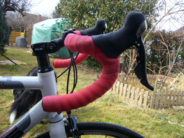

résultat du changement de potence sur le vélo de route, avant j'avais une potence de 110mm incliné à +6° vers le haut.
Je l'ai changé contre une potence articulé de 100mm et je l'ai réglée à +15°
Donc après la sortie de hier 57km dont une quinzaine en monté le résultat est bluffant, plus mal aux coudes du tout, je peux me mettre en danseuse en monté et surtout aussi sur le plat ce qui avant m'était impossible, dans les descentes je peux maintenant freiner comme il faut, et je maitrise le vélo à petite vitesse lors de manœuvres serrées.
Je vais encore l'incliner un peu plus de 5°pour voir la différence, avec un cintre un peu plus large 42/44 au lieu de 39 actuellement ce sera parfait.
Je suis vraiment heureux de pouvoir rouler avec ce vélo sans appréhensions, c'est fou ce qu'un "petit" changement peut faire, j'étais près à le revendre en sacrifiant le prix maintenant ce n'est que bonheur.
Je vais voir si l'on peut acheter une potence incliné à 15/20° fixe sinon tant pis je laisserais celle la.
Une petite photo, si je l'incline encore un peu plus je devrais surement descendre un peu les freins, faut voir.

jm68 a écrit :...si je l'incline encore un peu plus je devrais surement descendre un peu les freins, faut voir...
Pas forcément descendre les poignées, mais veiller à conserver l'inclinaison du cintre.
Plus tu inclines la potence, plus tu inclines le cintre, donc à corriger à chaque changement.

suis je bête, bien plus facile, bon j'y aurais peut être aussi pensé quand il aura fallu démonter la guidoline :D en tout cas merci.
Teste avec la potence sur 20° après 80 km mal au dos, je vais la remettre à 15° là c'est bon.
Je suis heureux de pouvoir enfin rouler avec ce vélo en me faisant plaisir, de plus depuis que je fais des "longues" sortie avec le club à des vitesses assez élevées je prends beaucoup plus de plaisir quand je sort seul, et j'arrive maintenant à rouler sans forcer comme je le faisais avant; la zen attitude.
