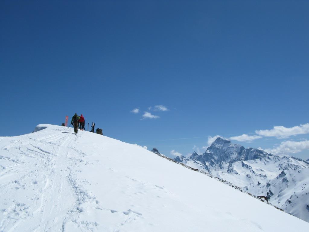

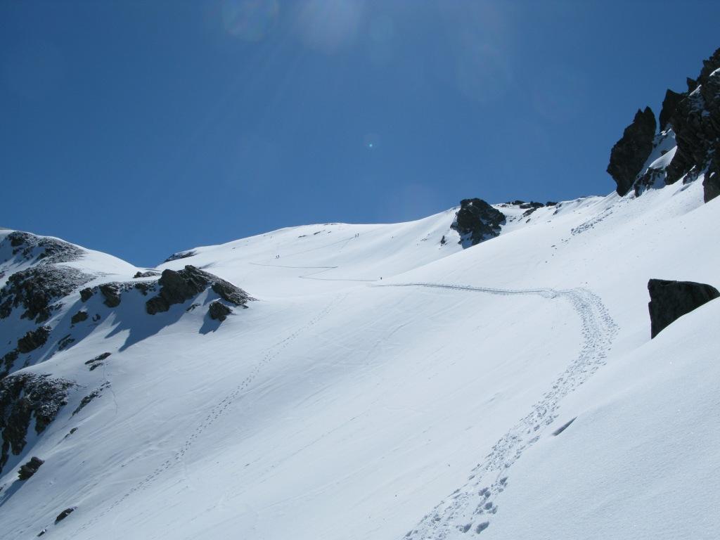

La saison "Bicyclette" tarde à se mettre en place sur l'Alpe, contrairement à certains parmi vous qui ont déjà pas mal engrangé !
Mais, on va rester (un peu !) dans le sujet, car cette Randonnée à Skis effectuée aujourd'hui se situe au départ sur la route du Col Agnel (Queyras - Hautes Alpes).
La route n'est pour l'instant ouverte que jusqu'à l'altitude 2000 mètres (Rocher Hannibal).
Ce sommet, atteint à skis, se nomme "Pointe des Sagnes Longues" altitude 3050 m, vue exceptionnelle sur le Mont Viso, Chamois, premières marmottes, neige excellente...le bonheur quoi !
Je pense que la "caisse" devrait être là lorsque l'on commencera vraiment les sorties Bicyclette sérieuses......
- en route vers la Pointe des Sagnes Longues....
- IMG_2653.JPG (62.59 Kio) Vu 4378 fois
- Summit ! vue directe sur le Mont-Viso
- IMG_2654.JPG (52.49 Kio) Vu 4378 fois
- Descente de cinéma
- IMG_2662.JPG (137.15 Kio) Vu 4378 fois

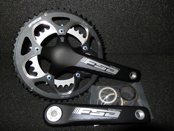

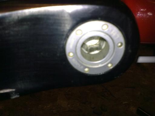

Bonjour à tous et bon 1er Mai:
SOS : J'ai besoin de votre avis sur un soucis!!!!!!!!!!
En tombant hier, j'ai abîmé ma manivelle gauche de mon pédalier FSA et pédale. (la cale automatique est restée bloquée comme quoi).
Problème : je n'arrive pas à démonter la vis de cette manivelle (pas évident)?????????
En + Fsa ne vent pas cette pièce détachée mais le pédalier complet???????????????
Pouvez-vous m'aider les mécanos mon extracteur classique bloque est tourne dans le vide.
ps : photo d'une manivelle gauche FSA Omega BB30
Merci d'avance Sergio

Abimee, ca veut dire quoi ?
Tordue? C'est ca ? ..
Si c'est le cas, tu auras peu de chances de la detordre a moins de trouver un forgeron car en general cette piece est forgee, non moulee ;
donc a chauffer a la bonne temperature, a marteler avec le bon outil ..etc.. suis pas sur que quelqu'un puisse te refaire une manivelle comme neuve .
si FSA te dit qu'il ne vend pas la piece seule c'est pas uniquement pour gagner plus c'est aussi certainement pour la raison dont je parle au dessus, forgee ..
Chez Stronglight, c'est la meme chose,
la manivelle cote gauche se vend seule, chere ..tres chere ... en 2006 ca fait 8 huit ans c'etait 50 euros;
par contre la manivelle cote droit est fondue d'un seul bloc avec le grand plateau et la, si je la tord, ca risque de me couter bonbon ...
Si Loz ou d'autres plus cale que moi peuvent te repondre autre chose ...

FSA a fait différents types de pédalier avec la photo on ne voit pas précisément lequel.
Si tu tapes "démontage pédalier FSA" sur un moteur de recherche tu trouveras pas mal de choses.
A priori tu ne pourras pas te servir d'un extracteur classique si on parle bien du même.

Bonjour lulu,
Mon Pédalier est un FSA Omega 2013, axe BB30, manivelles en 172,5mm.
Voilà,
je suis allez voir , comment démonter un pédalier FSA, il ne montre pas ce type de manivelle gauche, (pas le même pédalier, juste en Cannondale et FSA Gossomer).
On parle d'une clé dynamométrique (en 10 ou 12mm je pense, la classique vendu avec malette décathlon est trop petite, et donc extracteur trop petit également tourne dans le vide.)
T'envoies une phot de l'ensemble pédalier
Voilà,

Sergio, tu n'as pas une petite vis sur le dessus ?
Car d'après le lien ci-dessous, il faut d'abord desserrer la petite vis, puis démonter la vis centrale avec un clé Allen ..
http://forum.velovert.com/topic/131764- ... -fsa-bb30/" rel="nofollow

Bonsoir Alain,
J'ai lu ce lien, non je n'ai pas de petite vis au dessus de la manivelle!!!!!!!!!!!!.
Je n'arrive pas à le démonter
SOS
SOS

Sur ce montage c'est la vis centrale qui sert d'extracteur. Il faut insister un peu en utilisant une clé allen à la bonne dimension et bien insérée jusqu'au fond pour ne pas endommager l'empreinte.

Bonjour et merci THP;
Ma clé allen est trop petite déjà (classique, bonne pour démonter pédale et autres mais là!!!!!!!!!).
Je vais revoir mon mécano, lui demander quelle clé et voilà, j'ai acheté même type de pédalier à 74e (taxe envoi comprises correct);
FSA le propose à 135e (sans les frais).
Je pense qu'une clé de 10 ou 12 devrait aller.
Merci à vous tous en tout cas et bonne route
Il Pirata

Bonsoir à tous et encore merci!!!!
Mon problême de manivelle est résolu ouffffffffffffff.
Démontage avec clé allen achetée à Brico (clé de 10mmm), en 5 secondes (comme quoi).
Si on l'avais dit plus tôt, breffffffffff.(mécano à la manque lol).
Il me reste à attendre ma piéce de rechanche (je patiente en attendant).
Bon wd à tous.
sergio
Bon wd à tous.

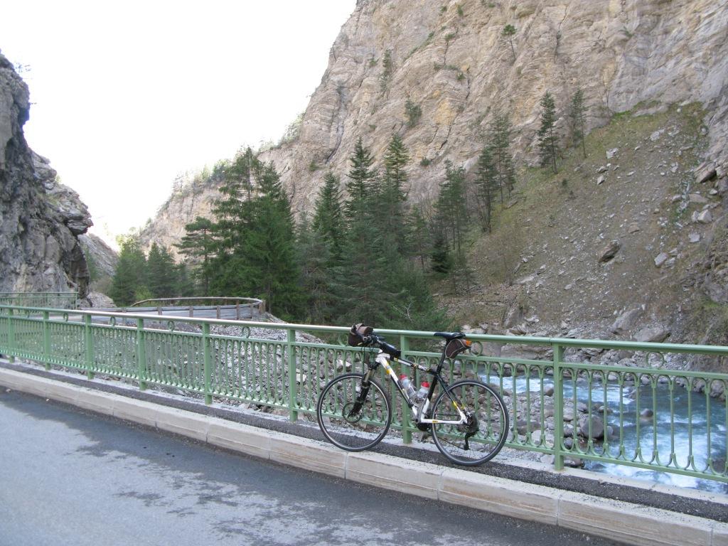

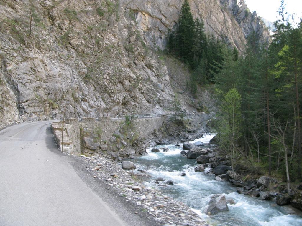

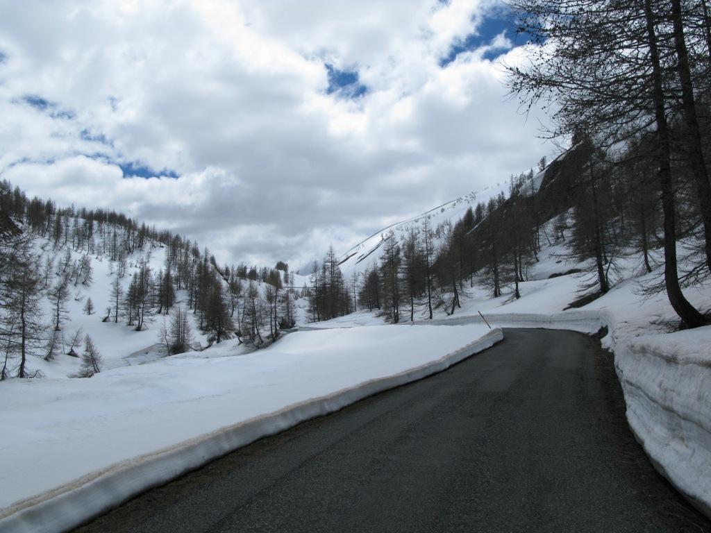

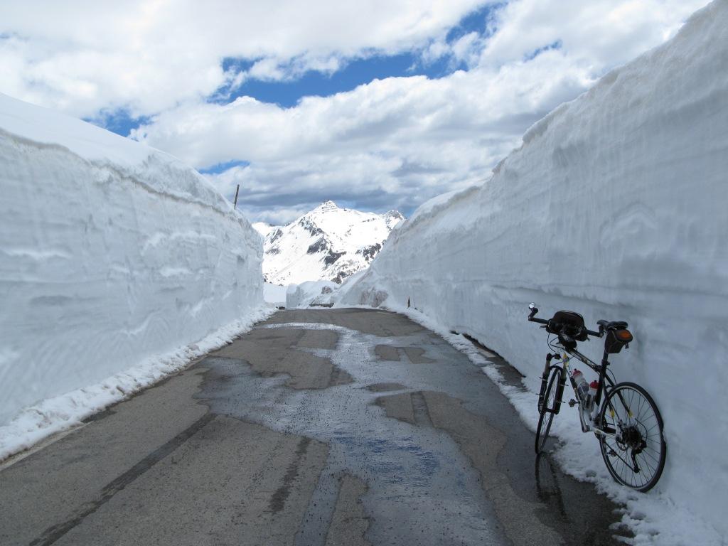

Les cols alpestres commencent à sortir de leur hibernation. Ces jours-ci, ce fut au tour des Cols de la Cayolle et d'Allos.
Col de la Cayolle !! Mon préféré (je l'ai déjà dit tant de fois...) parmi TOUS les cols. Oui, bien sûr, il y a plus difficile mais là c'est le Cyclotourisme qui prend sa pleine valeur.
Approche par Le Lauzet, Les Thuiles et la petite route des Chapeliers qui permet d'éviter la circulation sur la rive gauche de l'Ubaye, puis carrefour des deux cols (l'autre étant Allos).
L'entrée dans les Gorges du Bachelard est toujours un instant magique : la nature y est reine, seul le tumulte du torrent se fait entendre, couvrant partiellement les cris des geais, buses, coucous et autres habitants des lieux. Les cailloux sur la route montrent combien ici la montagne est menaçante et aurait vite fait d'envoyer un pavé (ou plus !) surgi de mille mètres plus haut !!...donc, vigilance....
La description de cette merveille, je l'ai déjà faite, mais je ne m'en lasserais pas...demandez à "Vélopépère" si je n'ai pas raison !
Aujourd'hui, on débouche dans la neige à 9 kms du col ; j'ai déjà vu plus épais certains jours d'ouverture, mais cette année est quand-même un bon crû. Les 5 derniers kilomètres se font sur route sèche dans une tranchée ininterrompue de neige, dont l'épaisseur va crescendo (deux bons mètres encore par endroits !). En cette date, les marmottes sont sorties, mais, aujourd'hui la froidure les a tenues devant leur match à la télé
à peine une fois un petit cri strident (à moins que ce ne fut le coup de sifflet de l'arbitre !
Je rencontre quelques randonneurs à skis qui sont venus faire les classiques du coin, ils avaient rencontré d'excellentes conditions...mais, je n'ai pas encore rangé mes skis non plus !
Au sommet : surprise !! un couple d'Allemands équipés "course route top technique" avec, curieusement, attelée une remorque porte-bébé. Bébé était une vraie Princesse, aux petits soins emmitouflée, pelotonnée...il valait mieux vu les conditions des lieux...Mais, visiblement, on avait là affaire à des expérimentés !
Allez, j'en remets une couche : Pour les véritables Cyclotouristes, c'est LE COL à franchir au moins une fois !
