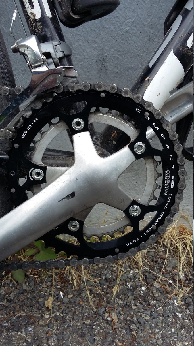

Donc le montage du 44 est finalisé sur mon compact en Tiagra, un plateau Miche. J'ai enlevé le 50, monté le 44. J'ai baissé le dérailleur avant pour que les plateaux passent plus facilement. J'ai également dû enlever trois maillons de la chaîne. Il me tarde la prochaine sortie pour tester, toutefois sur les premiers essais ça permet de mieux tourner les jambes et de plus utiliser le bas de la cassette. Malgré tout je peux rouler aussi fort qu'avant au besoin et en descente. Puis sur la longue distance je roulerai à allure équivalente en tournant plus les jambes et avec une meilleur ligne de chaîne.
Il m'aura fallu avec les réglages et en prenant mon temps une bonne heure de travail.
Au final ma transmission est maintenant en 10v 44-34 et 11-28.
