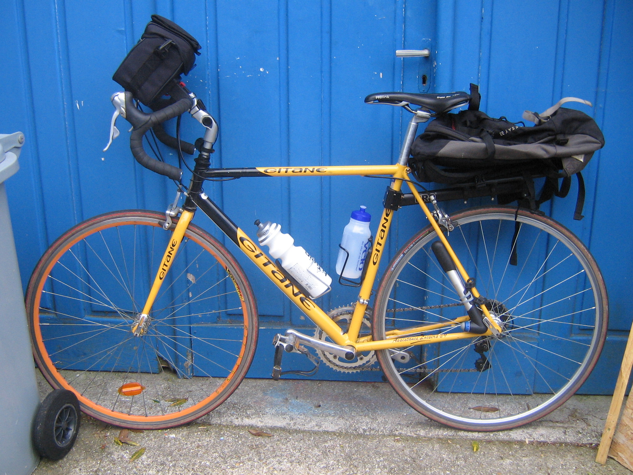

allez je tente d'insserer une photo de mon gitane acier !
- velo 2010 steph 001.JPG (1.04 Mio) Vu 4528 fois
Quelques originalités sur le Gitane de Steph...
Le porte-bagages de tige de selle fixé sur le cadre, sous la tige de selle, par exemple,
Ou la mini-pompe que l'on voit le plus souvent le long du tube diagonal du triangle avant et qui là est arrimée au hauban arrière,
La sacoche de guidon super-surélevée aussi.
J'aime bien voir des originalités, ou du moins des montages différents, ça peut donner des idées.

Comme Franck je trouve intéressant de partager nos bidouilles. Par contre j'ai un doute sur la sacoche de guidon, je suppose que la visibilité doit être assez réduite et que l'on ne doit pas voir où l'on met sa roue avant!
Au passage j'ai une question pour toi Franck, qu'utilises tu comme sacoche de tige de selle, je suis à la recherche d'un modèle suffisamment grand pour faire suivre casse-croute et vêtements lors de sorties sur la journée.
Steph, tu devrais réduire ta photo, elle surement trop grande pour être affichée sur le forum.
tu sais je suis déjà très très content d'avoir réussi à mettre une photo !
pour le porte bagage fixé au cadre ,c'est pour descendre le centre de gravité, la pompe c'est pour faire comme mon cousin! et la sacoche de guidon si haute c'est parceque elle ne passe pas entre le cintre qui est très étroit avec en plus les cables de cocottes qui sont à cet endroit là; si quelqu'un a une solution...
Même avec ma sacoche de guidon posée de façon traditionnelle je ne vois pas ma roue avant...jp37 a écrit :...on ne doit pas voir où l'on met sa roue avant !...
Ma sacoche de selle fait un volume de 4.5 litres, marque Norco, étanche, fixation Klik-fix.jp37 a écrit :...comme sacoche de tige de selle, je suis à la recherche d'un modèle suffisamment grand pour faire suivre casse-croute et vêtements lors de sorties sur la journée...
Avec les 2 sacoches, aucun soucis pour des randos à la journée avec des vêtements de rechange pour suivre l'évolution de la météo tout au long de la journée. par contre cette sacoche de selle est vraiment trop juste pour partir sur 2 jours, même avec resto le soir et hôtel. Je suggèrerais plutôt ça pour de la rando sur 2 jours. Plus de 2 jours, porte-bagages...
