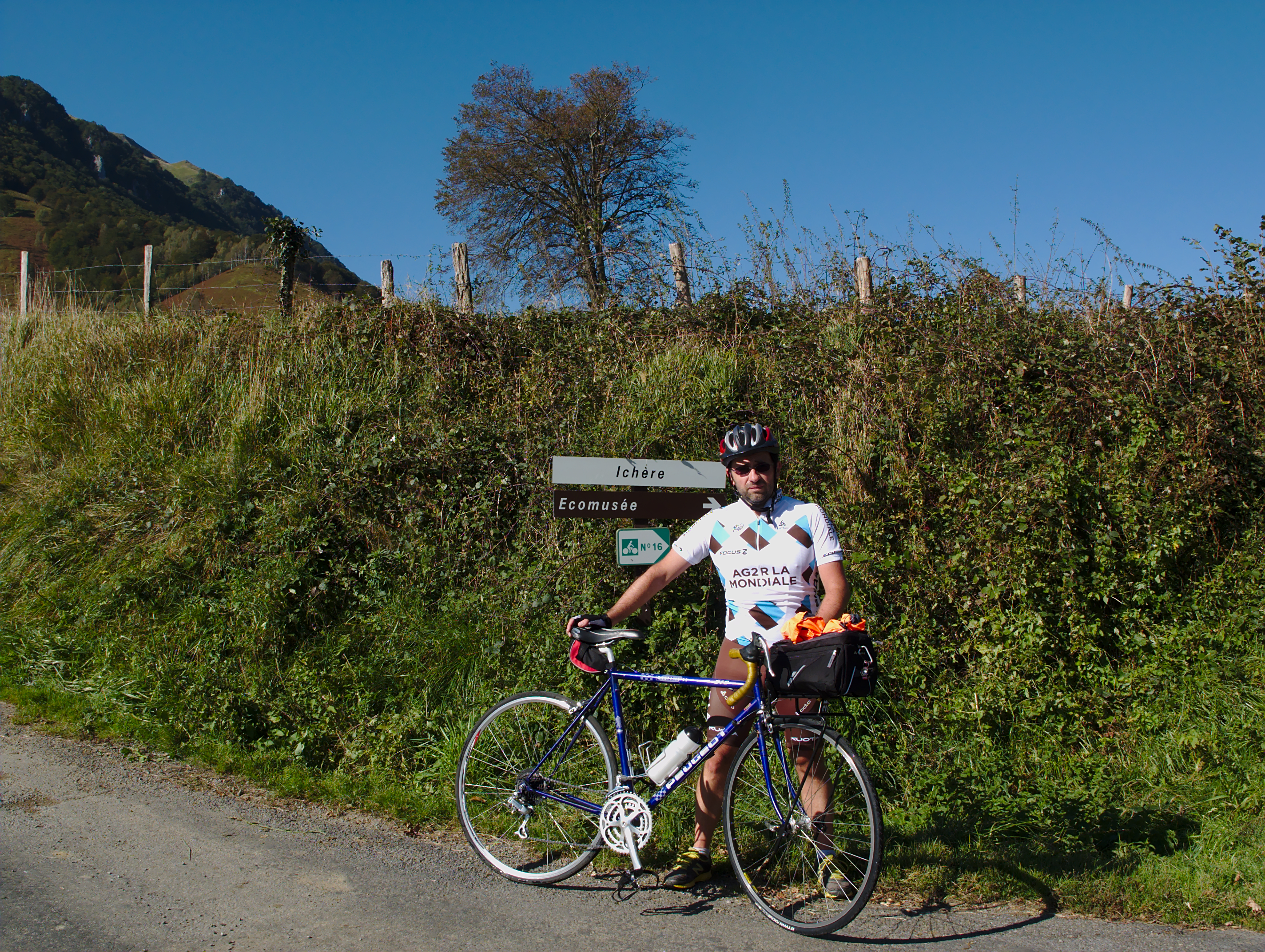

J'ai deux vélos et comme le disais mesure 1,65m :
- une randonneuse de voyage en 26 pouces en taille S. Un cadre acier hi-ten fiable avec une transmission correcte. Des jantes avec moyeux deore LX et des pneus roulants VITTORIA RANDONNEE 26x1.75. Tout a été monté avec de la récup et de la cannibalisation. Je la finalise et vous la présente sous peu.
- une randonneuse légère en 700 dont voici le détail ici (la photo n'est pas à jour, les roues ont été changées, les pneus, la guidoline, les pédales ainsi que la cassette) : http://www.cablat.com/le-v%C3%A9lo-phot ... e/monture/
(Le vélo avec toutes les modifs décrites. Au passage observez bien la tenue et le galbe de la cuisse. C'est un cadeau très moche mais le matériel ODLO est formidablement confortable).
Je garde le vélo de 26 pouces pour les courses, le voyage, le familial, l’utilitaire. Le vélo léger en 700 est idéal pour la longue distance, le cyclotourisme plus sportif et ne rechigne pas à des virées carte bleu sur plusieurs jours. C'est mon vélo plaisir ! Il en ressort que le 700 sera plus roulant, plus fluide et moins maniable. Le 26 est moins véloce mais est maniable même chargé. Ne vous leurrez pas non plus, j'ai fait un brevet 150 km avec le 26 pouces et j'ai tenu en montée des vélos carbone. Il est à mon avis plus aisé de grimper un grand col de montagne avec une randonneuse 26 pouces et une transmission vtt qu'avec un carbone et une cassette trop petite.
Les deux sont extraordinairement roulants et je ne me suis vraiment pas ruiné. Mais j'ai participé au montagne et à la réflexion de ces deux machines. Après beaucoup de tâtonnement je sais ce que je veux.
