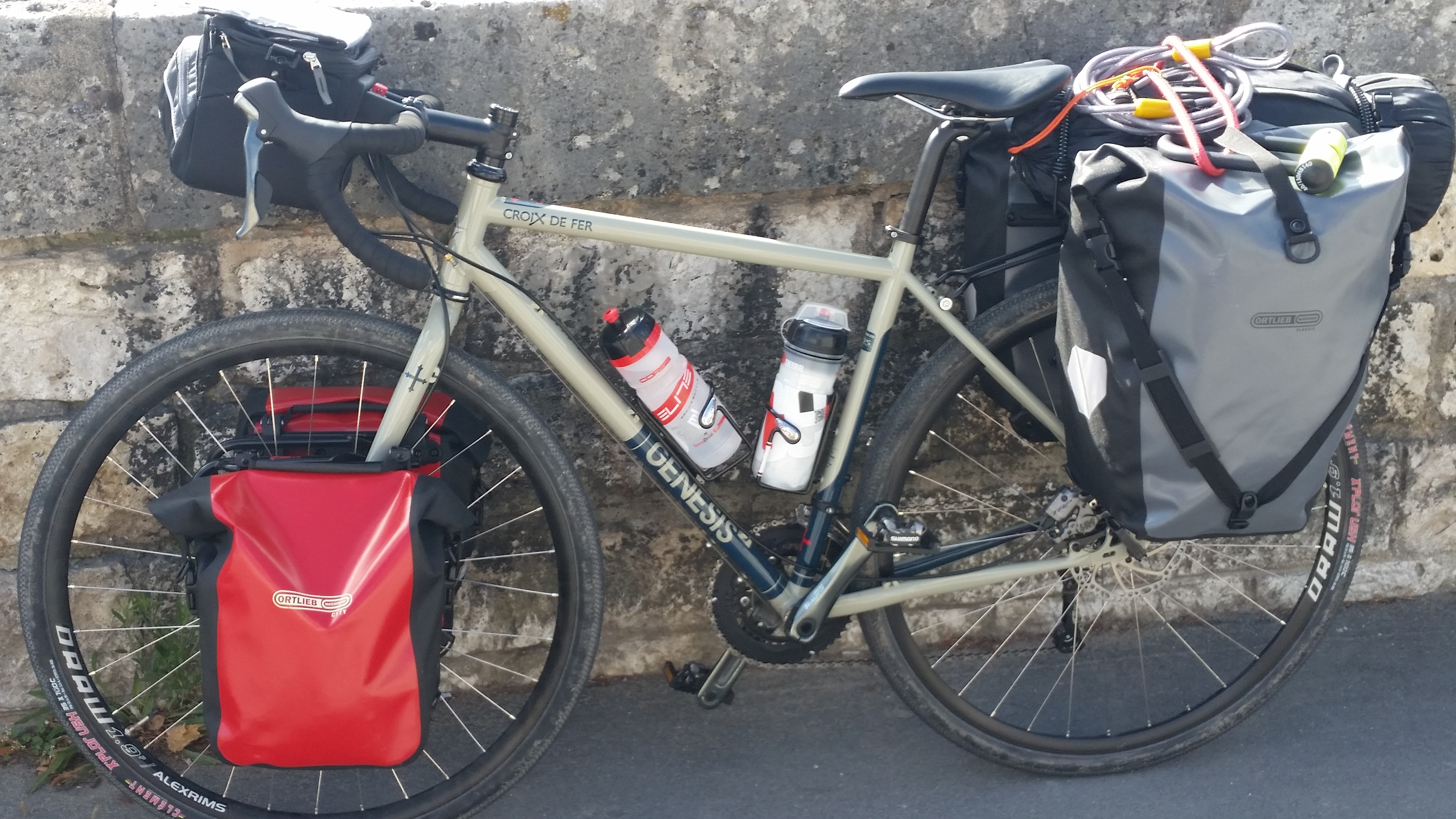

Retour du Lot en CDF 20 :D . Configuration extra light cyclocamping. J'ai enlevé les sacoches avant. Le vélo est super maniable et réactif. Le 34 x34 m'a permis de passer presque partout. Pour une destination plus "tempéré" il me faudra plus de matériel donc plus de poids. J'ai vu de nouveau pédalier "sub"compact 46/30. Savez vous s'il est possible de les monter sur un Cdf ?
En tout cas j'ai pris gout au dénivelé prochaine destination Cotentin ou Xaintrie !

Salut Nicolas, dis donc, il me parait difficile de charger davantage ton CDF ! Si, peut-être avec des sacoches avant !
On dirait presque une camionnette thaïlandaise...
Pour le montage d'un 30-46, c'est sûrement faisable; je crois que le pédalier Tiagra accepte les "soucoupes" de 30 ; sur mon vélo j'ai un triple et le petit est un 32. Et pour le futur vélo de ma femme, c'est justement ce que j'envisage : un double 30-46 ou 32-46, mais pour elle ce sera en shimano 105 qui est la monte d'origine du vélo à venir.

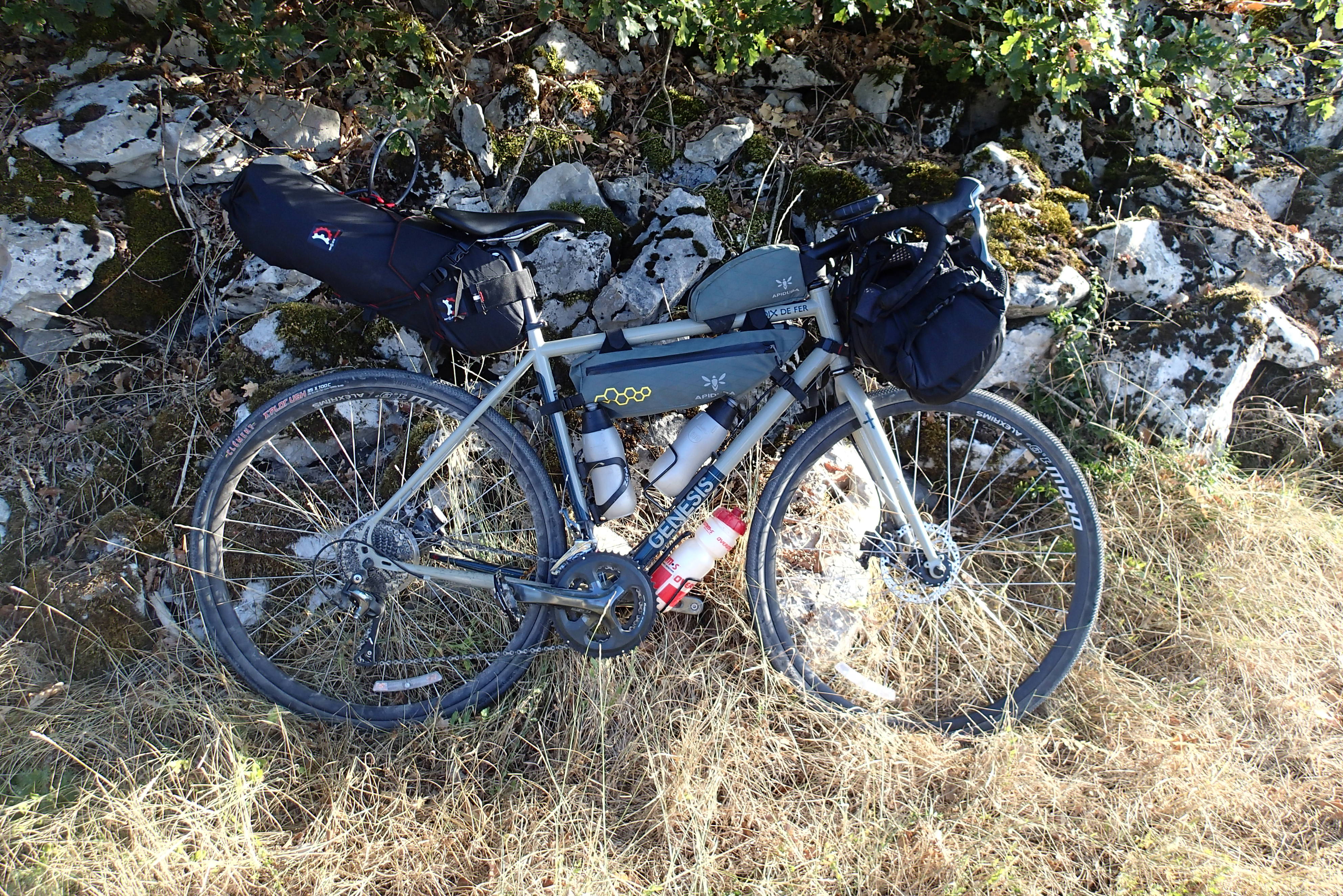

Je vous envoie d'ailleurs une photo du mien, pour le coup réellement chargé (vieuxjim), qui a fait la loire cet été.
Pas mal de bornes au compteur maintenant et tjrs pas trouvé "la position"! Je change pour une potence en 90 samedi, ca devrait améliorer un peu les choses et pourquoi pas dans l'avenir une berthoud, qui en plus donne du style au vélo.

Sur ta photo, je remarque une chose au niveau de la position de la potence qui est assez basse. Est-ce le montage d'origine ou l'as-tu baissé toi même ?
J'ai changé très vite ma potence pour une plus courte car j'étais aussi confronté à un problème de position sur le vélo. Par rapport à ma taille (173 cm) j'ai opté pour une potence de 8 cm beaucoup plus adaptée à ma morphologie. Les Genesis ont la réputation de tailler grand, ce qui dans mon cas s'est avéré exact. Le cadre en S me convient assez bien, mais la potence était définitivement trop longue ce qui générait une position trop couchée sur le vélo. Un seul centimètre plus court, et cela change tout.
L'investissement n'est pas très important et un vélociste sérieux pourra même te faire essayer une ou deux longueurs différentes pour s'assurer de la position. Cela dit, le conseil est d'y aller progressivement et un centimètre de delta semble être le maximum...
