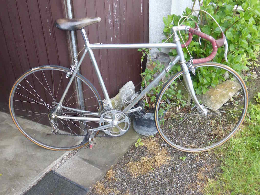

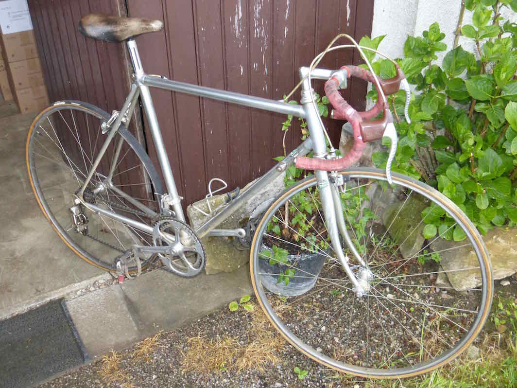

Dans le cadre de l'opération "vide-greniers" de printemps, voici ce que je viens de sortir du fond de mon garage où il dormait depuis 1985, date à laquelle j'ai cessé de faire du vélo de course et pour un certain temps du vélo de route .
C'est le dernier vélo que j'ai utilisé en compèt' en 1983 et je le trouvais si beau que je l'ai racheté à l'issue de la saison.
Saisi par la nostalgie et sensiblisé par les diverses tentatives relatées dans ce post, je me décide à en confier la restauration à mon vélociste qui est lui-même encore "coursier" .
Le vélo est un Duralinox, les tubes sont collés dans les raccords et j'ai lu -peut-être ici?- qu'il était devenu périlleux de rouler avec ce type de vélo en raison des risques de rupture...
L'équipement est d'origine : freins Mafac à tirage latéral, dérailleurs Spidel, roues Mavic à 28 rayons, boyaux Wolber course, pédalier 52-42, cassette 6v de 13 à 18, potence 3TTT, la selle en cuir que je gardais et qui passait de vélo en vélo, les pédales Lyotard à cale-pieds réglables. Je pense que le poids est de 8,5kg pédales comprises.
On verra l'avis du docteur es-vélo quant à la faisabilité-fiabilité...
Je me dis que ce serait chouette de participer à quelques sorties vintage avec ce vélo, avec la tenue de l'époque (en faisant réajuster par la couturière le maillot en laine et le cuissard en jersey , car ma balance m'accuse de 15kg de plus qu'en 1981-1983!) . Avec le casque à boudins que je vais sûrement retrouver, les chaussure noires à cales clouées sous les semelles, les socquettes blanches , je serais dans les normes requises.
Que pensez vous de cette créature?

Le cadre est superbe et lui donner une seconde jeunesse est assez simple au final.
Re: LA CREATURE
Hristo a écrit :Le cadre est superbe et lui donner une seconde jeunesse est assez simple au final.
J'ai fait quelques recherches sur le net; le même cadre était utilisé par les marques André Bertin et France Loire dans les années 80.
La seule chute que j'aie vécu avec ce vélo était due à un problème de serrage de la potence et j'ai eu la chance que ce fût en côte alors que je me mettais en danseuse; ça fait tout bizarre de tourner le guidon sans résultat ! Plus de peur que de mal...
Je vais demander à mon vélociste de bien autopsier le cadre et les organes vitaux avant de rouler avec. Et puis aussi de revoir les développements car je n'ai plus les mêmes "bielles" qu'il y a 30 ans; je pense qu'on va réussir à trouver des couronnes de cassette Maillard.

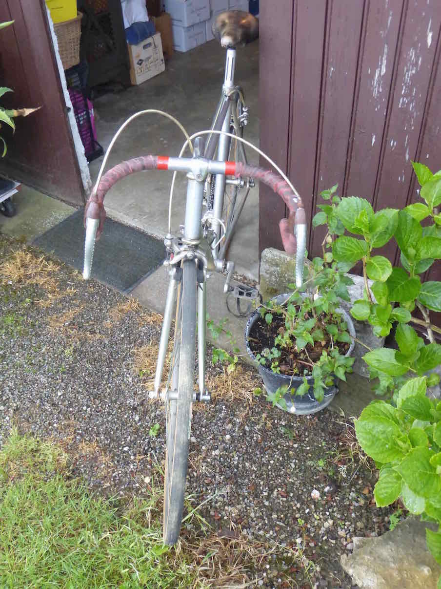

en photo le genre de cintre que j'affectionnais à cette époque, plus très en vogue aujourd'hui !
duralinox cintre piste.jpg (127.15 Kio) Vu 4903 fois
