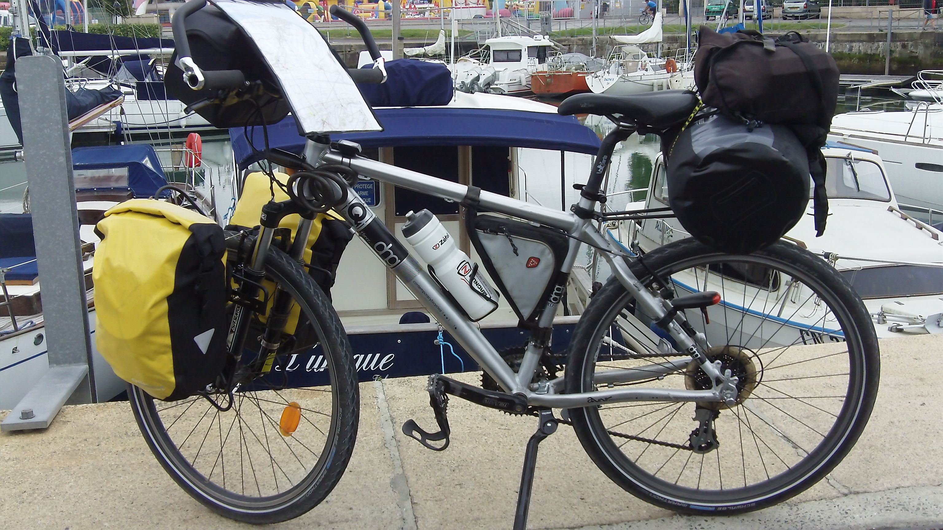

désolé de n'avoir pu répondre plus tot j'etais absent, mon velo c'est celui ci :
http://www.culturevelo.com/TECNIC-400,3932" rel="nofollow
acheté 580 euros en 2010
+ pedales auto shima pd520 a 19 euros
+ porte bagage zefal a 40 euros http://www.go-sport.com/sa-10/porte+bagages+zefal.html" rel="nofollow
+4 colliers a 2 euros les 4
+2 pneus a 23 euros pce http://www.probikeshop.fr/panaracer-pne ... 74750.html" rel="nofollow
poids du vélo équipé 14 kgs 200 voila l'avantage de prendre un vtt et de l'équiper soit meme.
chez decat je pense que tu peux trouver des vtt a 13kgs et dans ton budget.
Sur mon vélo j'ai la fourche hydraulique et je ne la bloque jamais.
