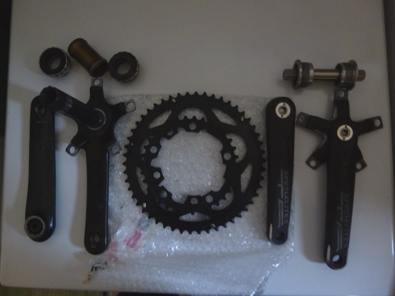

Re: Compac à suivre.....
Malgré mon tempérament méfiant, il faut savoir faire confiance parfois, surtout entre passionnés !!! :D
Comme tu peux le voir, je peux pas tomber en panne, sauf des jambes !!!!
A gauche, pédalier FSA SLK Carbone avec axe intégré, boîtier en mauvais état, à droite pédalier Spécialités TA avec boîtier ISO emmanchement carré et au centre plateaux Shimano 105 50/34 neufs. En plus de mon pédalier Shimano 105 en 48/33 monté sur mon vélo. Voilà mon matériel de rechange au cas où.......
