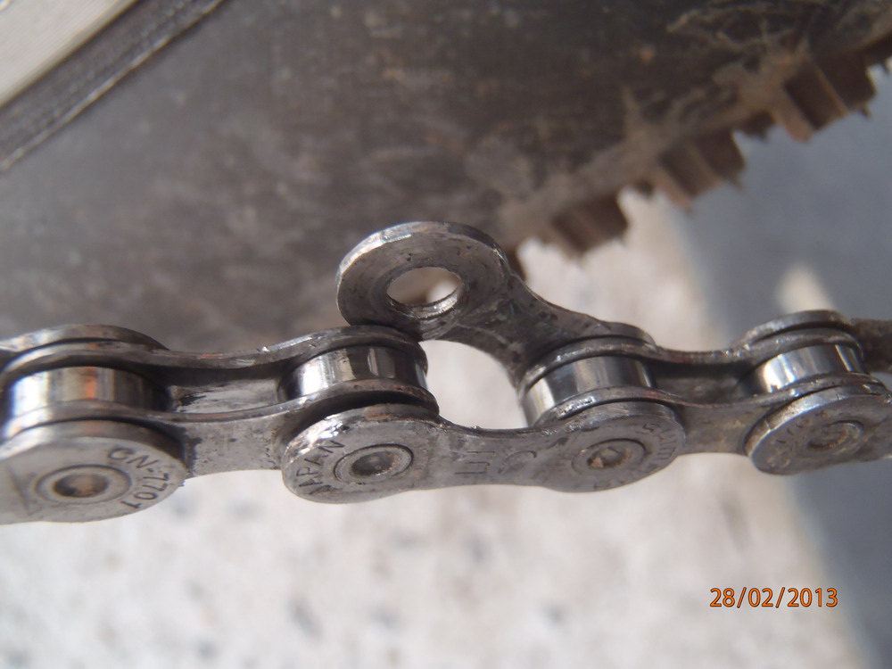

Hristo a écrit :Sinon j'avais un souci similaire de chaine qui sautait et qui touchait. Elle était morte. Je l'ai changée, ma cassette était encore bonne, et tout va pour le mieux. .
Eh!Eh!
C'est exactement ce que j'avais;
Ce matin vers 07h, je suis donc parti en direction de Udon Thani à 75 km de chez moi.
Les dix derniers kilomètres ont été un calvaire;
je m'étais aperçu qu'un maillon était ouvert et donc en train de lacher...
n'ayant pas envie de faire ces dix km à pied en poussant le vélo, j'y suis allé mollo, mollo; petit/moyen développement sans forcer; si je m'arrêtais, démarrage en grande douceur... à chaque trois tours de pédale j'avais un saut de chaîne lorsque le maillon passait dans le dérailleur arrière;
je me suis arrêté plusieurs fois pour faire une réparation sommaire afin qu'il ne lache pas et surtout qu'il n'abîme pas la cassette qui en fait n'a rien !!
Une chaîne neuve 1.000 baht ( 25 euros);
je me suis aussi acheté un pneu neuf pour l'avant; c'est un Schwalbe Furious Fred ( 26 x 2.00); pas donné 1570 baht ( 40 euros)
et une nouvelle paire de gants XL (y parait) car les ayant essayé, c'est juste quand même mais ça ira.

C'est là que le dérive chaîne est le bienvenu dans la trousse à outils.
