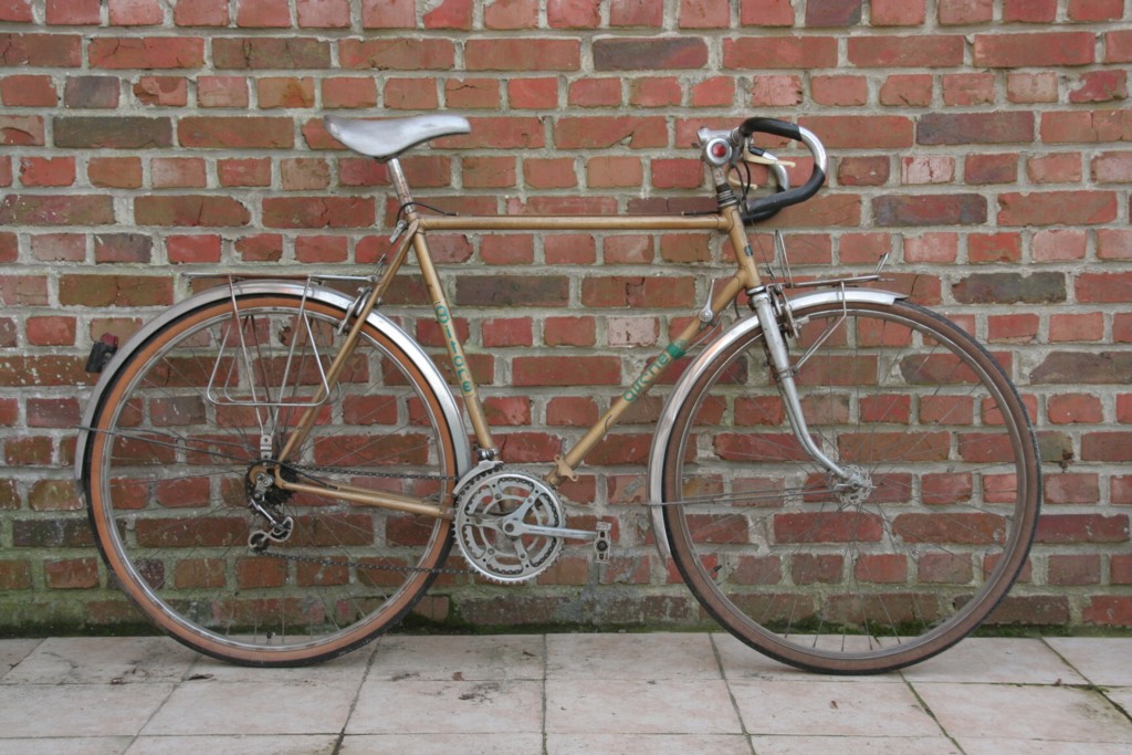

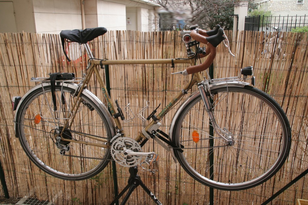

Allez, voici mon destrier.
Ce vélo m'a été donné par un collègue et ami, à Lille, qui l'avait acheté vers la fin 70, et déjà bien malmené, entre ses trajets domicile-travail, ses escapades vers Tournai et Valenciennes, et autres.
L'ami ayant la même taille que moi, lorsque j'appris qu'il avait un vélo de rando, je lui proposai de lui racheter. Il refusa et m'en fit don.
Ce Gitane (finalement pas spécialement "de rando") dormait dans sa cave, rêvant de ses jours de gloire, lorsqu'il partait en maraude avec son compagnon.
Il n'était plus au faite de sa forme, la vie rude qu'il avait menée, sans jamais avoir particulièrement été choyé, puis son séjour oublié au sous-sol, lui avaient laissé des traces profondes.
Roues voilées, rayons oxydés, certains jusqu'à la rupture et la plupart pas loin, le tout bien sali et poussiéreux, et pas mal de rouille sur les chromes.
Je voulais donc redonner une nouvelle vie à cete monture, en changeant un minimum de choses en gardant l'esprit sans non plus être extrémiste dans le "100% pur jus" car... je roule avec !
J'ai fait faire le gros du boulot par un "ancien" vélociste lillois (pas le temps à l'époque, et besoin d'une "expertise" sur l'utilité de le retaper, notamment qualité du cadre), à savoir les roues, en conservant la taille des pneus en 35, changement de cintre, de leviers de freins et de câbles, leviers de vitesses en bout de cintre (Dia Compe non indexés).
Puis j'ai frotté, briqué, polishé, installé l'éclairage, etc. pour une première "version" de la nouvelle vie de ce vélo :

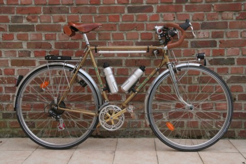

Lui ayant beursillé son dérailleur dans la roue arrière, j'ai du l'affubler temporairement d'un vulgaire gros Tourney (qui m'a bien rendu service ceci dit).

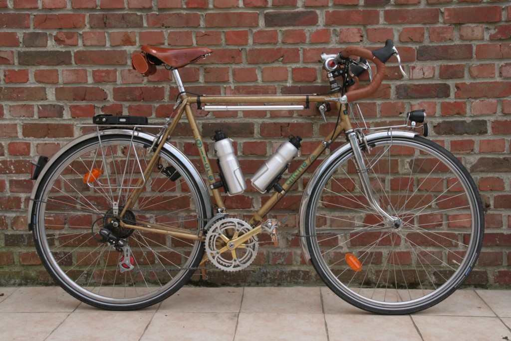

Enfin, j'ai terminé par l'ajout de leviers de freins additionnels (cyclo-cross), changement de transmission suite à une défaillance de l'originale (trouvé un pédalier d'occase), guidoline "tout comme", il était fini.
Enfin, elle, car c'est une randonneuse, qui s'appelle Dédée.
Plus tard, un ami me donna un dérailleur plus adéquat. Encore plus tard, après bien des noeuds au cerveau pour savoir comment régler ce problème (à cause de tout un tas de standards qui ne se font plus), j'ai trouvé d'occase grâce à une proposition sympa, un nouveau pédalier triple 32/42/52, trouvant l'association d'un 52/42 couplé à une RL 14/28 un tantinet ambitieuse (et douloureuse sur un Lille-Paris).
Le montage est très récent.
J'ai retiré des maillons à la chaîne et testé sur quelques km. La ligne de chaîne est vite foireuse, la chape du dérailleur n'aime pas trop l'écart de 20 dents entre petit et gros plateau, le dérailleur avant peine à gérer tout ça (je n'ai pas monté le triple que j'ai eu avec car il était d'aspect un peu trop récent).
Je pense que je vais remettre ça d'aplomb en montant ce même pédalier en double, ne conservant que le 32 et le 42, les décalant vers l'extérieur. "Dis, papa, à quoi ça sert un plateau de 52 ???" ;-)

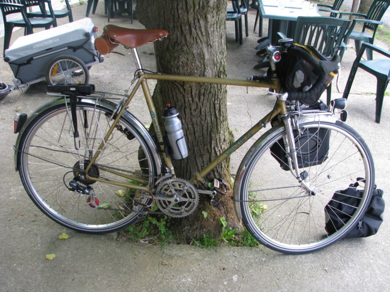

A venir : photo avec ma Berthoud d'anniversaire.
Comme je disais en présentation, on s'est bien trouvés, je suis super bien sur ce vélo, mes courbatures disparaissent très vite après mes sorties les plus longues, dont celle m'ayant fait quitter définitivement Lille pour Paris.

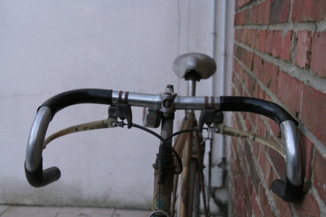

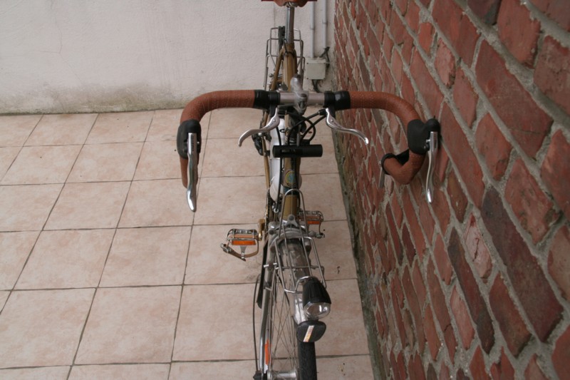

Pour la route, deux photos de plus de Dédée.
Son cintre, "avant".

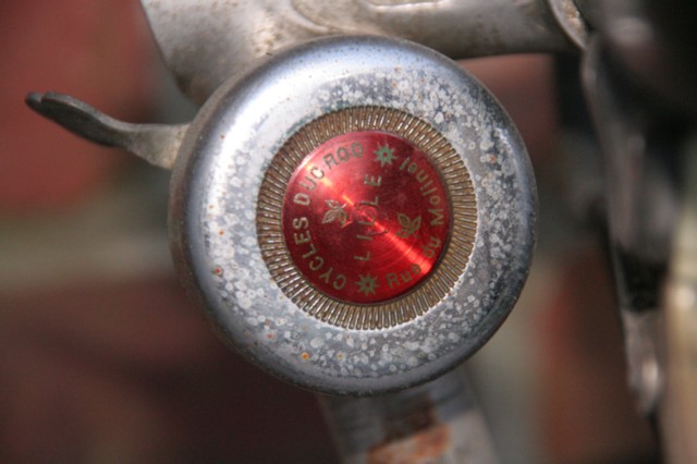

Sa sonnette d'origine, toujours là.
Cycles Ducroo rue du Molinel à Lille. Vous pouvez toujours chercher, ça n'existe plus...

Une question concernant un détail :
Tu as un petit porte-paquets à l'avant, et tu as monté au dessus une barre qui permet le montage d'une sacoche avec Klick-fix, barre fixée sur la potence, semble-t-il.
De quelle origine est ce petit matériel ? Intéressant pour monter une sacoche "moderne" avec un support en dessous.

Merci de vos commentaires. Je l'admire moi aussi de temps en temps ;-)
franckcyclo76 a écrit :Bravo Clément !
Superbe.

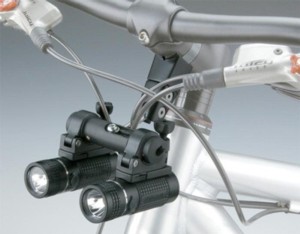

C'est en fait un accessoire d'extension de cintre : Topeak Bar-Xtender.
Ça ressemble à ça :
(2) 11337.jpg (8.98 Kio) Vu 8274 fois

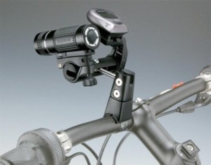

Et ça permet de faire ça par exemple :
(1) 11337-1.jpg (15.26 Kio) Vu 8274 fois
(1) 11337-2.jpg (16.52 Kio) Vu 8274 fois
Sur mon montage, j'en ai dévoyé l'usage pour en faire un genre de décaleur de sacoche. J'ai ajouté un tube en cuivre fixé avec des colliers de serrage plastique, pour l'élargir et pouvoir fixer la sacoche de guidon (une drouille à sangles) plus bas, la faisant reposer sur le porte-paquets et dégageant la place pour les freins de cyclo.
Mais je vais maintenant virer ce dispositif pour mettre une vraie sacoche à vrai décaleur.
Après, je pense qu'il est tout à fait envisageable de faire reposer une sacoche Klick-fix sur un porte-paquets, avec le bon support.
