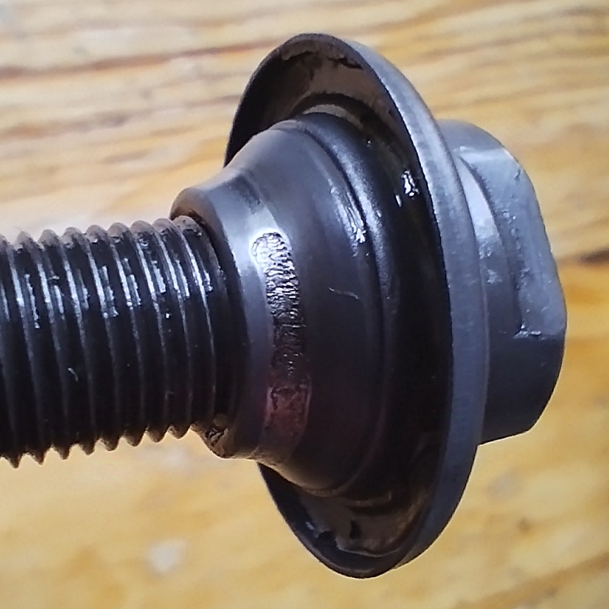

Quand je roule et que j'arrête de pédaler ET que les pédales sont dans une position, le boîtier fait un bruit à chaque tour de roue. J'ai démonté l'affaire, j'ai fait une vidéo que voilà :https://youtube.com/shorts/T-qhHxDieDo?feature=share.
Cela concerne mon vélo Orbea Ravel de 2007 ou 2009, moyeu Orbea Alu Q/R, dérailleur Shimano Deore 8V RD-M511 axe de 9.5mm et 145 de long
Je pensait à un problème de boîtier mais en regardant attentivement je vois qu'un cône de roulement est bouffé d'un côté. Est-ce que quelqu'un a une référence de cône ou d'axe complet qui pourrait convenir.?
