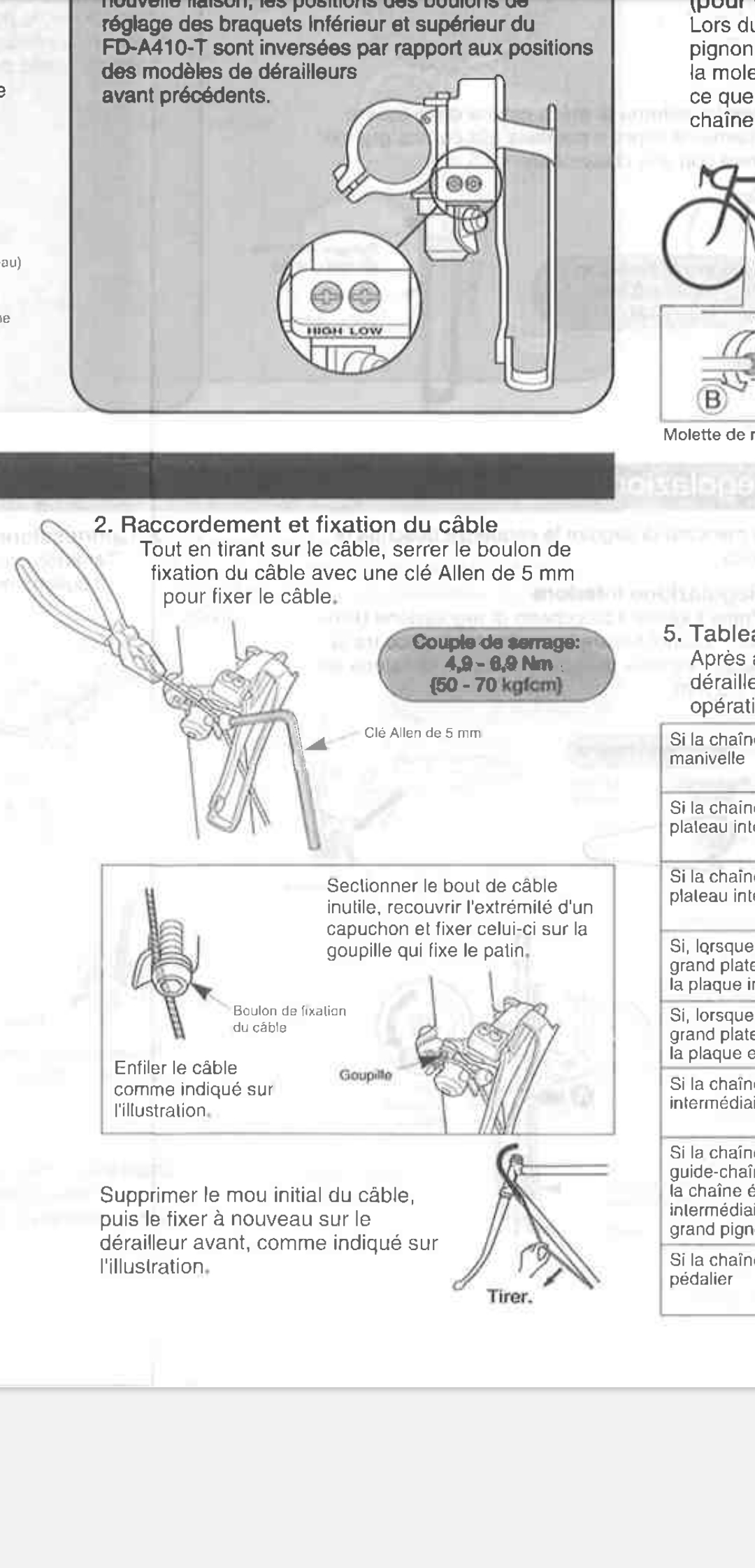

Merci Phil . C'est au niveau du dérailleur lui-même . Mais j'ai trouvé la bonne fiche sur le site de Shimano . Cela ne paraît pas trop compliqué . Par contre, je me demande si je n'ai pas intérêt à retirer la chaîne pour me faciliter la vie tâche .
Re: Gros besoin d'aide changement de câble dérailleur av
Philou62 a écrit : ven. 2 mai 2025 10:29 Merci Phil . C'est au niveau du dérailleur lui-même . Mais j'ai trouvé la bonne fiche sur le site de Shimano . Cela ne paraît pas trop compliqué . Par contre, je me demande si je n'ai pas intérêt à retirer la chaîne pour me faciliter la vie tâche .Screenshot_20250502_102320_com.google.android.apps.docs.jpg
Si ta chaîne est montée avec un maillon rapide effectivement ce sera peut être plus simple pour passer le câble à l'aise et la remettre au moment du réglage du câble.
