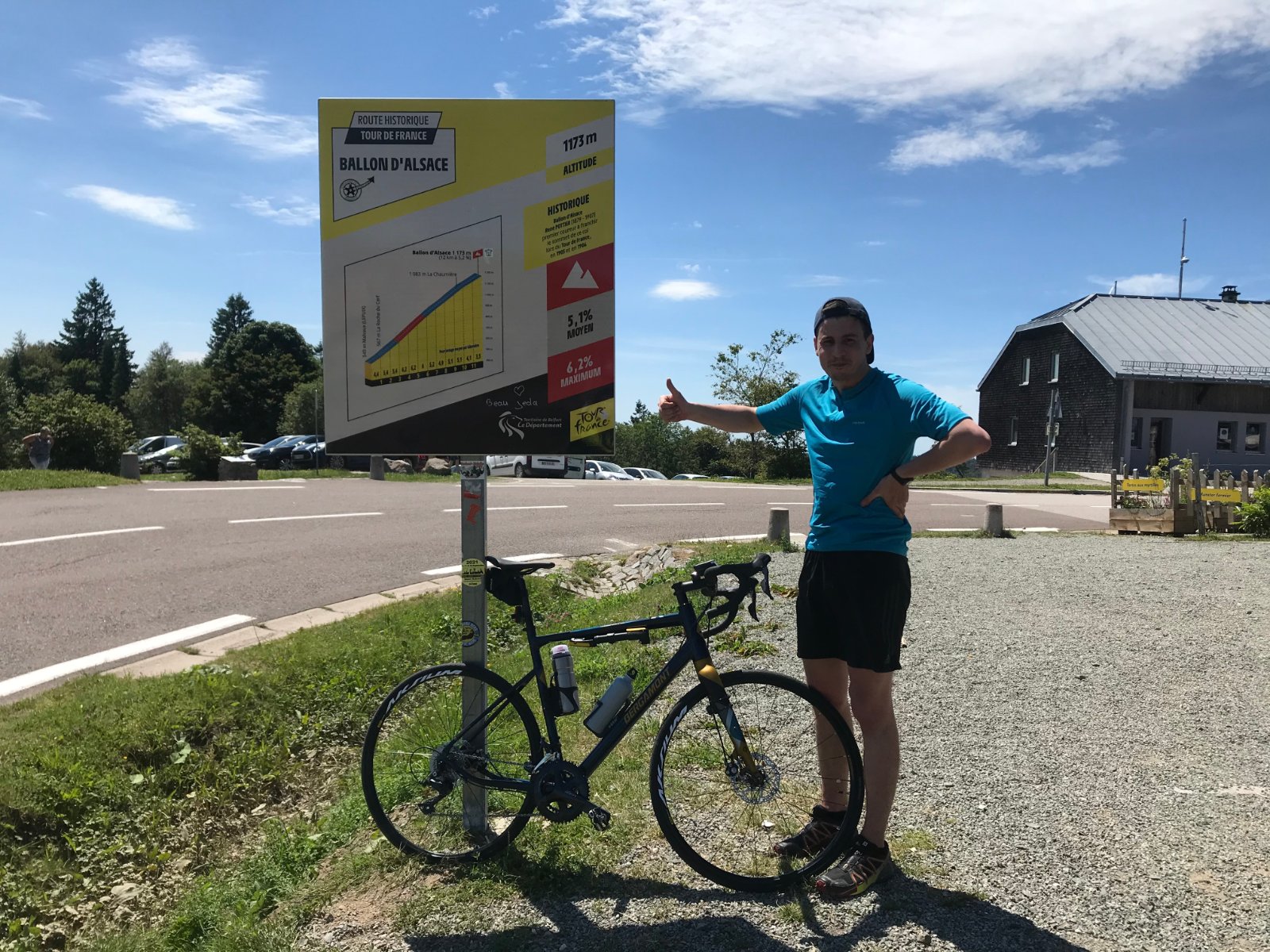

Je vous présente Cheval Bleu :-) petite référence aux Forumeurs qui renomment les marques de pneus, mais en vraie ce nom colle très bien à ce vélo :-). Ce jour là j'avais mis mon haut de Schtroumpf cycliste :-).
Le vélo est un Bergamont Grandurance 4 (Deutsche Qualitat racheté par Scott), Cadre/fourche Alu, Groupe Sora, Frein à disque mécanique Shimano, Périphériques Synchros, Roues Mavic Aksium, 10-11 kg.
Un peu plus performant et beaucoup plus rigide que mon ex Lapierre Vougeot (Pas le même tarif, ni la même époque !).
Mon but est de faire du chemin forêt accessible, chemin, route, et voyage avec un seul vélo. Ici monté avec des roues routes (section 25 - Btwin Triban) après avoir fait le Ballon d'Alsace (pas facile avec la chaleur). Avec plusieurs centaines de km de recul, je suis bien satisfait par la polyvalence du cadre par contre les roues d'origines (section 35 - Schwalbe G-One) n'étaient pas performantes pour la route (même si les revues disent parfois l'inverse...). Le jour ou je me ferai un voyages sur plusieurs jours avec bagage, je remonterai les roues d'origines avec des pneus Marathon ou semblable et les PB.

Merci du partage, Schtroumpf cyclo!
C'est un gravel ?

Il présente certains critères des gravels (pneu section large d’origine, 700) un groupe route (Sora) et des œillets av/arr PB et cadre fourche entièrement aluminium. Je dirai donc que c’est un Gravel polyvalent, une randonneuse performante, un route robuste au choix ou plus symboliquement un Cheval Bleue :D
