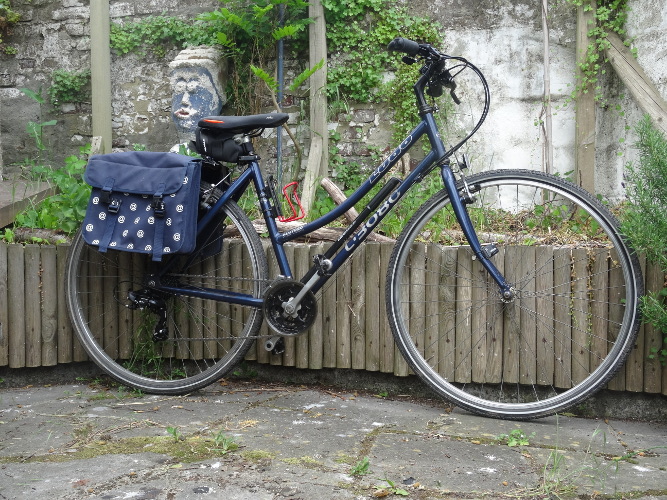

Avatar de l’utilisateur
Messages : 747
Inscription : ven. 23 févr. 2018 18:18
Localisation : Brabant Wallon (Belgique)
Status : Hors-ligne
Re: Frein et Commande de Vitesses SHIMANO TOURNEY
Yop
Voilà :
Nouveau dérailleur arrière Tourney 7 V
Nouvelles manettes frein/vitesses
Nouveaux câbles
Nouvelles poignées
Et tout fonctionne :D
Messages : 747
Status : Hors-ligne
JessicaB a écrit : lun. 14 juin 2021 20:31 T'aurais une photo de la "bête" ;)
Voilà
Marque Ludo (maintenant Granville)
cadre alu
3 plateaux
7 vitesses
Membre de la FFBC
Membre du GRACQ
Mon site : Peuples Cavaliers
Messages : 1817
Status : Hors-ligne
Un vieux Ludo ! :wink:
Joli cadre et surement agréable à rouler ^^
chouette
Messages : 1347
Inscription : sam. 24 oct. 2020 19:05
3
Âge : 55
Status : Hors-ligne
Un chouette vélo de ville
