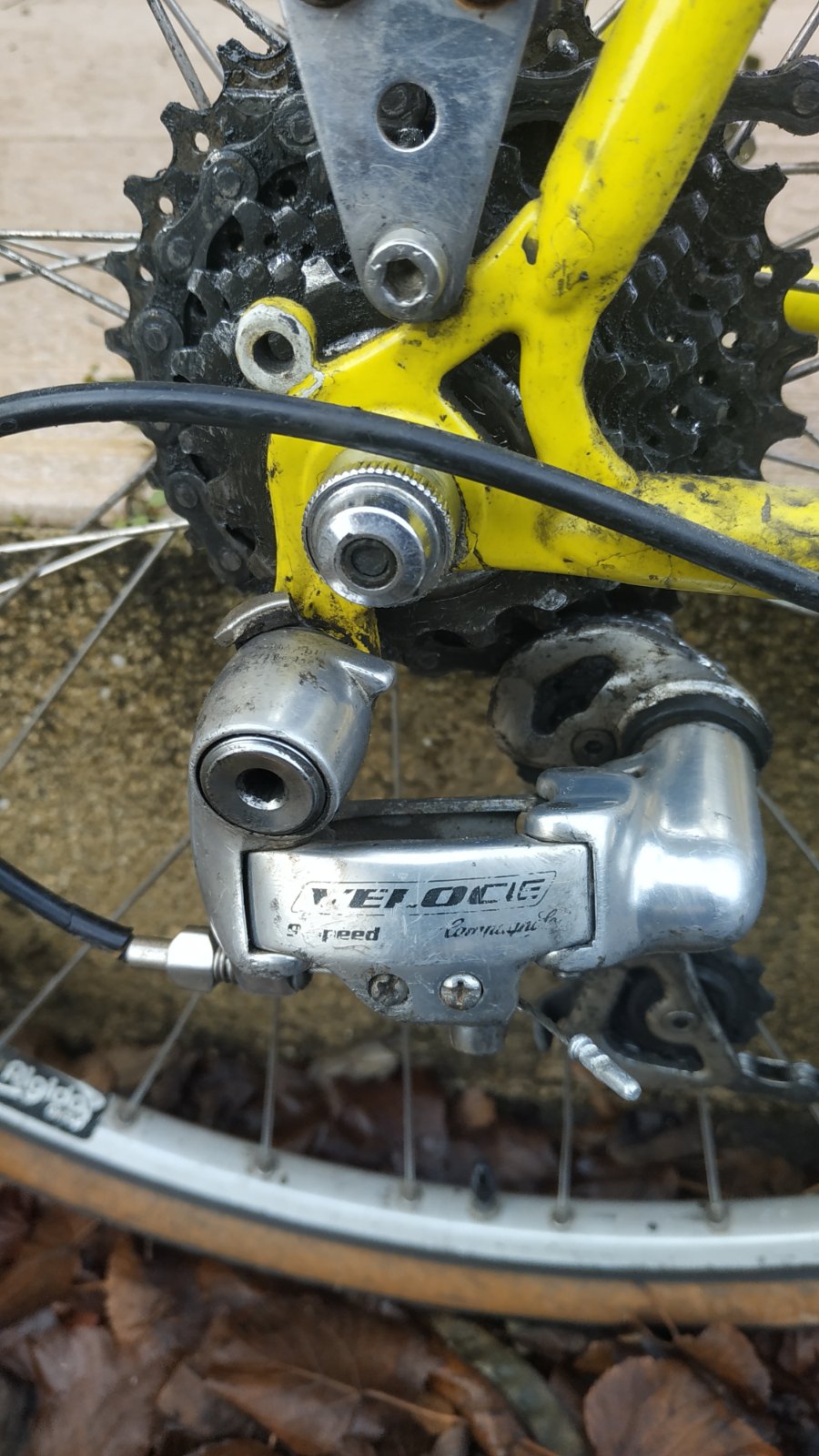

:pascontent2 Aujourd'hui, c'est la grande classe. Je ne sais pas comment j'ai fait mon compte, mais j'ai pété une pièce vitale du dérailleur arrière Campagnolo Véloce. :boulet
J'ai enlevé la roue arrière pour mettre une chambre à air neuve. Je replace la roue, et là, je comprends pas, le dérailleur ne tend plus la chaîne, ça touche les pignons. Oh purée ! L'espèce de patte qui bloque le bordel a cassé. Le bout manquant est au sol. :pascontent3 Grrr !!! Quel âne ! :ane2
Dérailleur arrière Campa

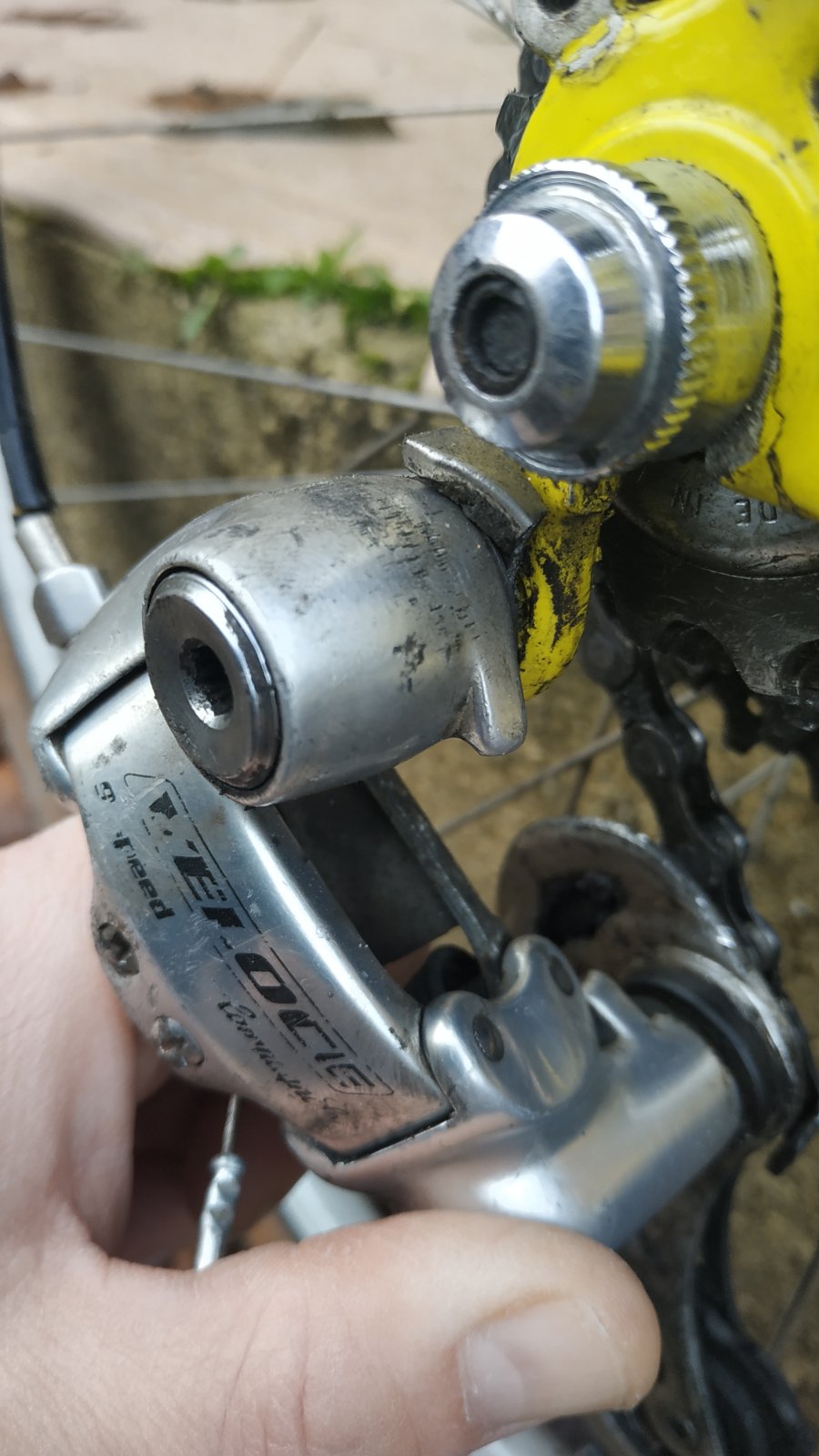

Pièce cassée.
Pièce cassée.
Bidule cassé.
Bidule cassé.

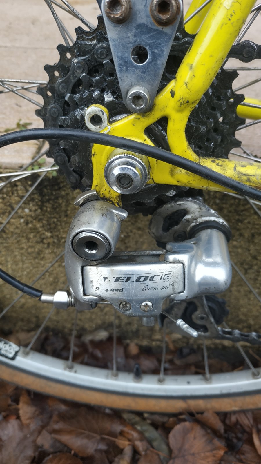

Dérailleur neuf.
Dérailleur neuf.

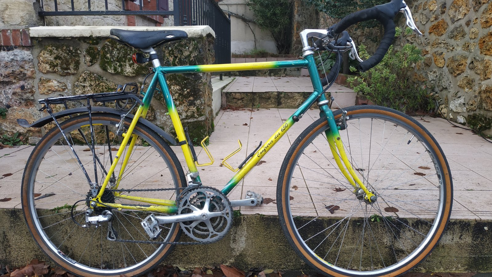

Cette année, j'ai eu un sursaut et sur les conseils de mon atelier de réparation coopératif local (un vélo qui roule), je me suis rendu aujourd'hui chez Alex SINGER à Levallois, constructeur de belles bicyclettes, qui aurait pu avoir dans leur stock la pièce que je recherche. Malheureusement, ils n'ont rien de tel.
Il m'a conseillé de chercher sur Internet en occasion, et changer la transmission si je comptais utiliser fréquemment ma randonneuse.
Dans les références que je trouve sur le Net, on parle de longueur de chape (courte, moyenne ou longue). Je pige queudalle. :ane2
D'après vous, pour ma bécane, c'est quelle longueur de chape pour le dérailleur arrière ?
Il vaut mieux changer la transmission ? Par quoi ?
Quelques photos du jour :
Re: Butée dérailleur arrière Campa cassée
Chape longue. Chez campa, le plus simple est de remettre du campa. Donc même dérailleur campa véloce 9v par exemple. Tu trouveras cela sur le net facilement sur le bon coin ou troc vélo en occase et difficilement en neuf malheureusement. Sinon tu passes en vitesses cadre ou embout de cintre et tu mets par exemple un shimano deore 9v.
