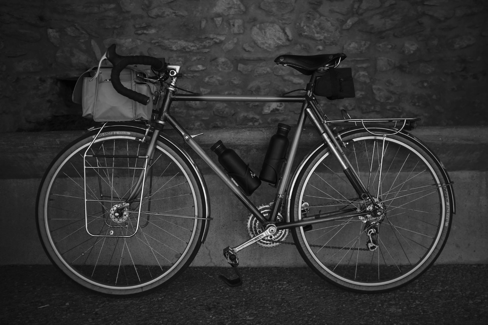

Juste pour exemple, voici ma randonneuse MERAL 650B
2020_02 part 5 (026).jpg (277.02 Kio) Vu 2394 fois
Cadre acier artisanal
Roues Mavic avec moyeux Maxicar
Pneus 650x38b PANARACER PARI-MOTO
Composants Berthoud
Selle Brooks
Transmission 3x7 44-38-28 et 11-28
Simple, hyper roulante, confortable et un grand plaisir d'arpenter la route avec elle. Si vous ne connaissez pas les moyeux Maxicar, vous ratez quelque chose, une horloge ! Ca roule tout seul.
Puis putain c'est beau une randonneuse en 650b.

Re: [Besoin de conseils] Encore un projet de randonneuse
Message par lucb »
Hristo a écrit : sam. 31 oct. 2020 11:26 Juste pour exemple, voici ma randonneuse MERAL 650B
Ça donne envie de pleurer tellement c’est beau :icon_aime
