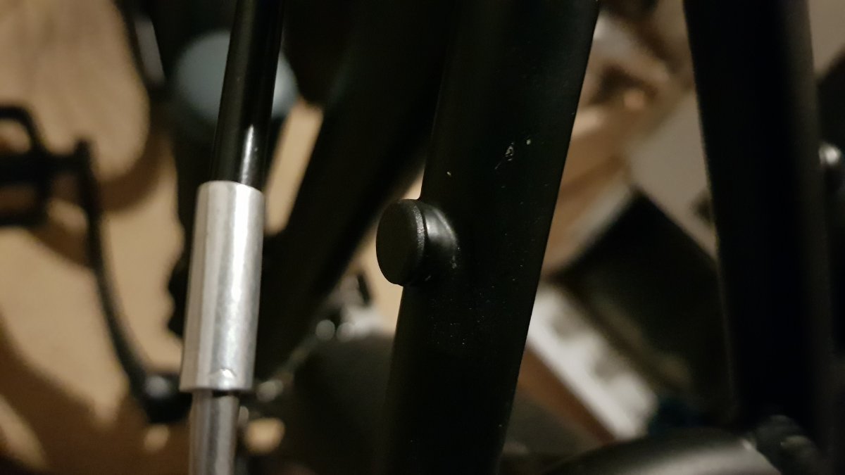

Bonjour
Souhaitant equiper mon veoo d un porte bagage, j ai constaté que les oeillets avaient des bouchons plastiques que je ne parviens pas a enlever.
J ai essayé a la main, ou en passant dans la fente un petite lame pour tirer, mais ca a encore plus degradé le bouchon qu autre chose. Le second n est pas encore touché.
Avez vous des conseils ?
En fait, un doute me vient sur l utilisabilite des ces elements. Car le trou ne traverse pas la barre.
Merci d avance

Tu as essayé du WD40 sur ce bazar, laisser agir et essayer de dévisser ?
Re: Oeillets bouchés empechant la pose d un porte bagage
Peut-être que ce bouchon plastique est vissé, donc essayer de le dévisser.
Là je ne comprends pas bien... par "barre" tu veux dire le hauban ? C'est normal il n'y a nul besoin de traverser, faut juste prendre des vis qui ne sont pas trop longues.
Maintenant je ne sais pas tes compétences ni comment tu est équipé en bricolage, mais...voici ce que je ferais
Si ça ne va vraiment pas, tu peux percer un trou à travers le plastique, et le retarauder.
En général ces inserts sont en pas M5 et il faut donc percer à 3,5 parce le centrage exact est difficile
(normalement 4,2 mais si tu perce à 3.5 les résidus de plastique dans le filet vont sortir facilement devant le taraud)
Parce que je ne suis pas du genre à me laisser emm... par un bout de plastique :diablotin
Bonne chance
Ou tout simplement un bon coup de tournevis plat. Comme c'est mou tu vas faire ton empreinte puis pouvoir dévisser.

D'abord analyser comment l'autre bouchon est fixé ! Essayer de le dévisser pour s'assurer qu'il possède un filet.
Modifié en dernier par pimou le sam. 1 août 2020 12:26, modifié 1 fois.
J'espère que djo_h n'est pas encore en train d'essayer de retirer ses cabochons depuis qu'il a posé la question sur forum. :D
Si d'aucuns rencontraient le même problème le mieux est d'utiliser une cornière en L pleine de trous, la couper au niveau d'un ce ces trous et la glisser à plat sous le cabochon en recherchant une prise sur le plastique avec un maximum de circonférence du bitauniot puis faire venir le cabochon plastique en tirant vers soi comme si on avait un tournevis. Ces caches sont simplement clipsés dans les oeillets, et habituellement le plus dur n'est pas de les retirer c'est plutôt de ne pas les ruiner si on veut les réutiliser plus tard lorsqu'on aura retiré le porte bagages. (et ces caches sont introuvables dans le commerce).
