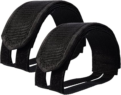

Il est possible de placer une sangle de maintien sur un certain nombre de pédales BMX, une sangle de 2-3cm de large, assez simple et remplaçable, que l'on pourrait même j'imagine fabriquer avec une ancienne lanière de volet manuel et quelques rivets à priori...AngstromCyclo a écrit : ↑lun. 15 juin 2020 15:50...
PS: les coururs BMX sont les plus "explosifs". Leur effort est hyper intense et pas long: ils utilisent les pédales à large plateforme pour ça.
https://images-na.ssl-images-amazon.com ... SX425_.jpg
https://www.beastybike.com/27737-large_ ... -gates.jpg
Pour ma part, j'apprécie pouvoir bouger mon pied pour utiliser plus la pointe de pied, ou plus le plat, selon le moment du trajet ou la personne que j'accompagne. Le rendement n'est pas le même, la vitesse non plus, et les conditions externes également (pentes/pluies/vents/...) Ce ne sont donc pas des positions de pieds optimisées, je le sais. Le SPD permettent le rendement, mais pas la polyvalence de ... "piéton" et les maladresses prévisibles et imprévues

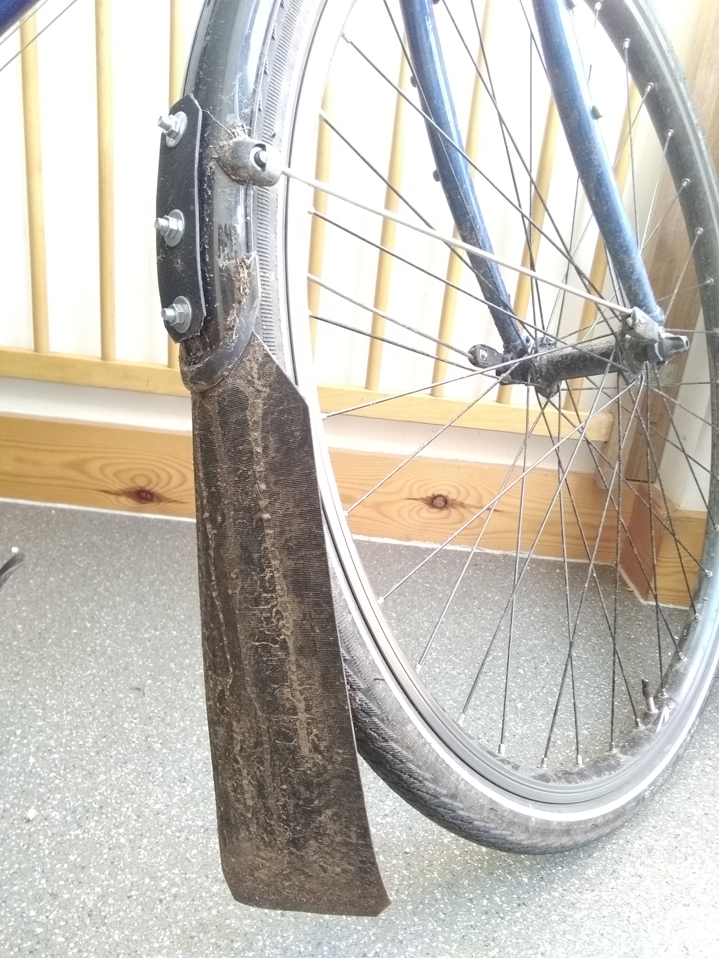

Avec des pneus de 25 il y a la place, et si le cadre possède les oeillets de fixation, c'est garde-boue, sans hésitation !
Quand il pleut, on garde le c... et le dos au sec, ça protège ce qu'il y a sur le porte-bagage et la sacoche de guidon, et avec un bavette à l'avant on garde le pédalier et les chaussures propres. Si on roule à plusieurs, en cas de pluie ceux qui seront derrière seront très contents.
Le seul inconvénient, c'est que ça bourre quand on roule dans de la boue grasse, ce qui est de toutes façons assez casse g figure quand on est chargé.

Re: Transformation Peugeot PX10 pour l’aventure
Exemple fait maison : https://www.zupimages.net/up/20/09/693t.jpg
