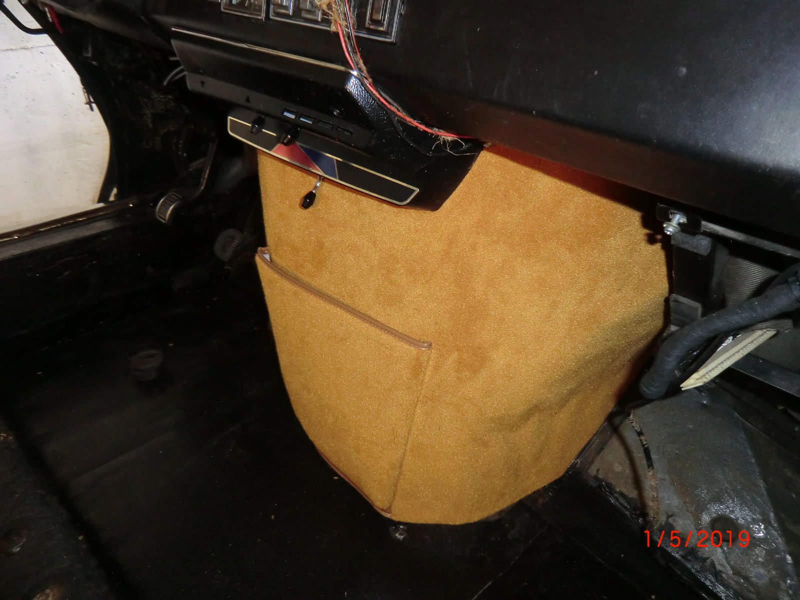

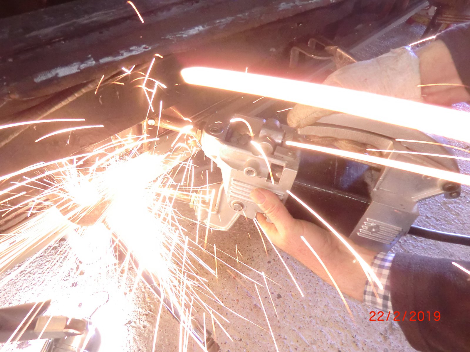

Bonjour à tous. Après tous ces mois de silence, je n'ai pourtant pas décidé de disparaître de "Cyclos Cyclotes" ! D'abord, je précise que je n'ai pas rechuté (pas encore ? Il faut rester très prudent avec cette fichue maladie...) dans mes ennuis de santé. Non, tout simplement, tout mon temps libre a été consacré à ça
Les mains sont celles d'un copain, qui m'a rendu un fier service. Puis il y a eu ça

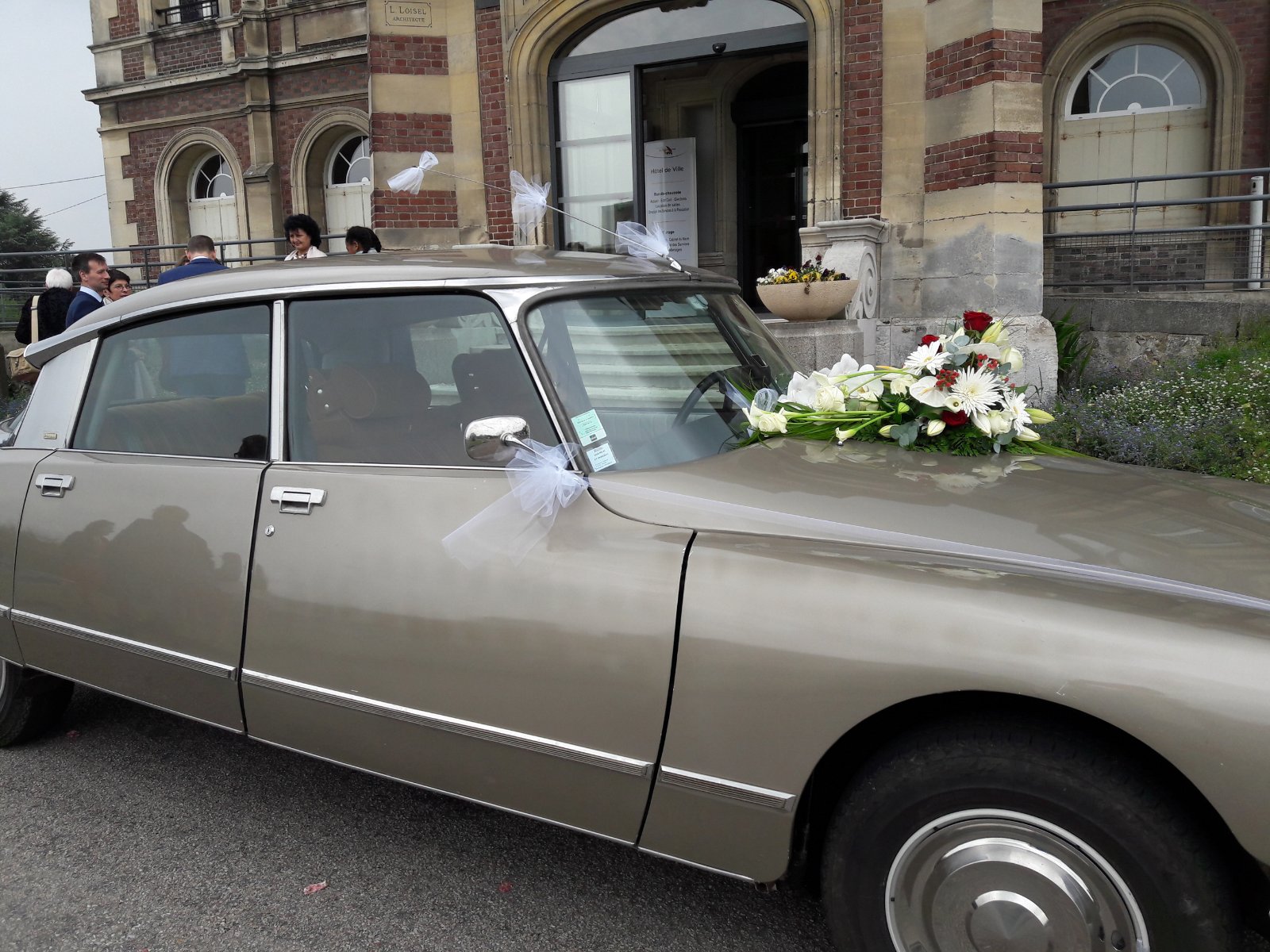

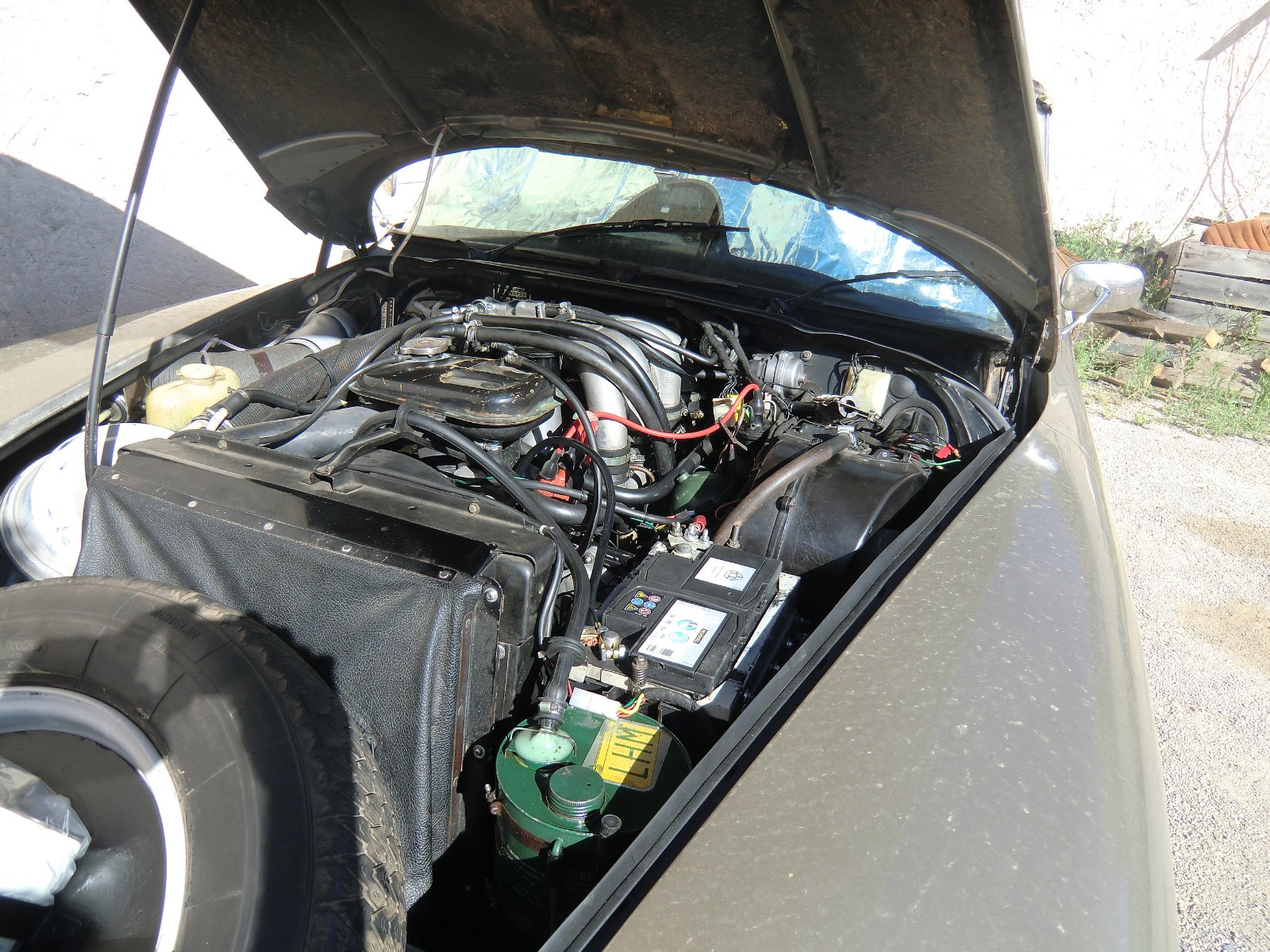

Puis un mariage en Normandie, pendant lequel la voiture était celle des mariés. Puis, après une panne récidivante, il y a eu ça
Maintenant je peux commencer ma saison de vélo, très tard mais mieux vaut tard que jamais, paraît-il.

Au vu de la première photo j'ai cru que tu travaillais au sabre laser mais les suivantes mon bien détrompées. Voila une belle entreprise pour une bien belle auto. Tu peu nous en dire un peu plus sur elle. Ici pas de hors sujet on est au bistrot.

A voir le peu du tableau de bord il semblerai que ce soit un modèle après le restylage là où les versions à optiques intégrées sont arrivées. On ne voit pas non plus si c'est une boite hydraulique ou une mécanique... Tu nous laisse sur notre fin là

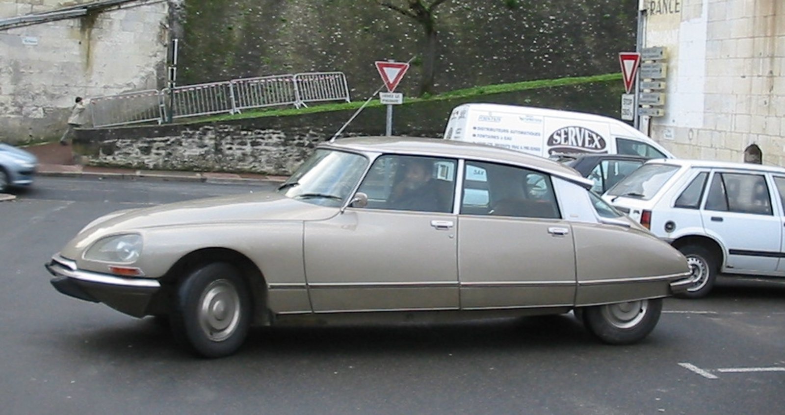

C'est bien une DS 23ie, à boîte mécanique. Elle est de 1973. Je l'ai depuis 1986, et nous l'avons utilisée comme voiture de famille sur des dizaines de milliers de kilomètres. Pour ma femme, c'est son "salon de voyage".
J'avais refait son moteur en 2016, avant les ennuis de santé que je vous ai décrits. Voilatilpas que juste à ce moment, le longeron gauche a montré des signes incontestables d'usure avancée, alors que je savais déjà les planchers eux aussi très fatigués... Donc appel à un copain carrossier retraité pour la soudure par points, et hardi petit ! Du coup, changement des moquettes qui se sont désagrégées quand je les ai décollées. Du coup, réfection des coiffes de sièges pour garder une cohérence d'ensemble.
A ce moment, pendant le voyage Provence - Normandie, j'ai compris que je n'avais pas fini. En effet, le réservoir âgé de 45 ans a diffusé toute sa rouille dans le circuit d'injection... Et nous avons parcouru ainsi environ 2 500 km, sur 2 ou 3 cylindres... Du coup, changement du réservoir, des durits, nettoyage de la pompe à essence, et enfin changement des injecteurs. Maintenant, tout va bien, j'ai retrouvé le plaisir de conduire mon ogresse favorite.
La voici sur un parking à Loches en 2003

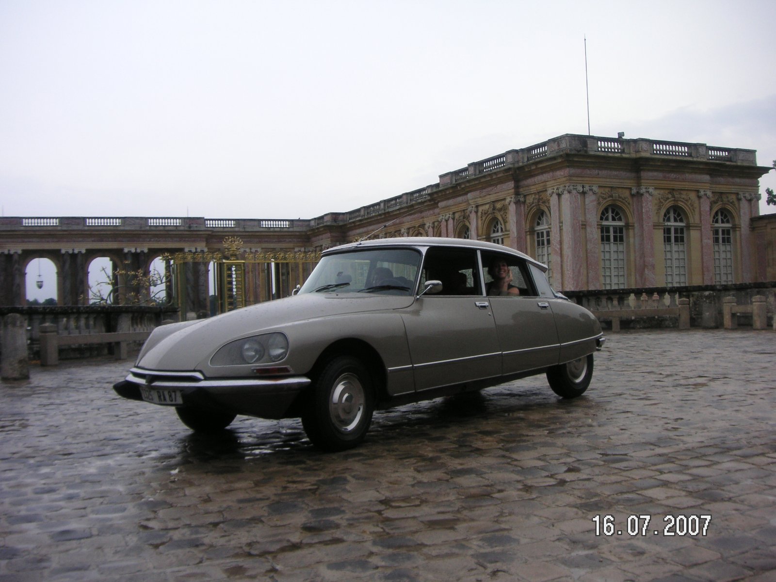

Ou à Versailles devant le Trianon (parce qu'elle le vaut bien) en 2007
Et la voici au cours de ce mariage, dans la banlieue de Rouen, en mai dernier. Je précise qu'une photo, ça peut être très flatteur !
