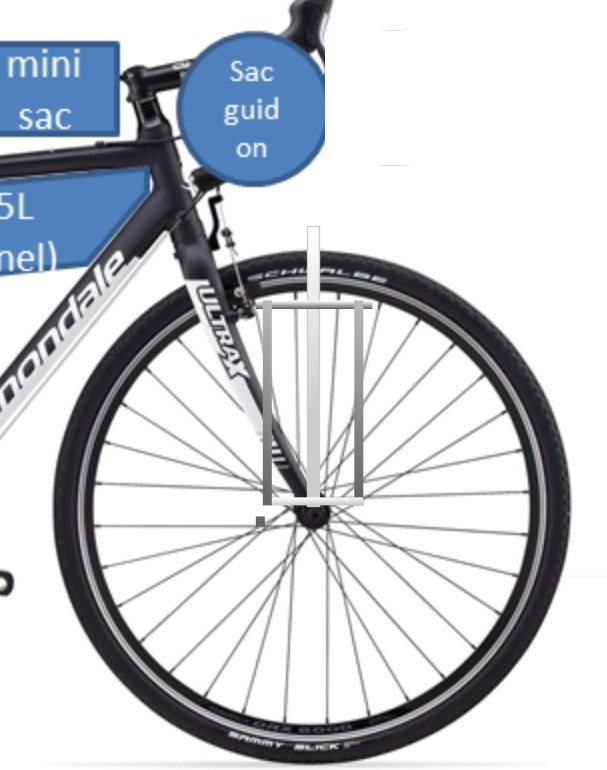

Le carbone n'est psa du tout obligatoire. Moi je vais essayer de me lancer sur un proto en acier.
J'ai évoqué le carbone car pour des formes simples et pour ceux qui en ont travaillé, il ne nécessite pas d'équipement particulier.
Je pense que pour transporter des équipements légers, on doit pouvoir faire un système en acier ou carbone qui ne touche pas la fourche sur les fourreaux et qui s'appuie
- en haut sur le perçage prévu (puisque sur ton vélo de cross tu as des cantis)
- en bas sur l'axe de la roue.
Autres solutions:
_ un porte bagages AV conçu pour prendre appui sur les attaches des freins cantilever. Sur un vélo à fourche métal pas de soucis. Sur un fourche carbone, il faudrait être prudent, même si je suis certain que les tasseaux pour freins sont très solides car les forces appliquées lors du freinage sont largement supérieure à la gravité appliquée à un sac de couchage ou un bidon de 75 cl. Reste la question de l'orientation des fibres, primordiale sur le carbone Je n'y connais rien donc je ne vais pas faire comme si.
Vélo Orange a un porte bagage "campeur" robuste qui est prévu pour ça 'pour charger les grosses sacoches devant).visible ici
Rene Herse /Compass a des boulons spéciaux qui remplacent ceux fixant les canti tout en offrant un pas de fis pour fixer un PB avant par exemple.
Ceci pourrait être une bonne base pour fixer un bras horizontal.
Si mon schéma est suffisamment clair, voilà ce que ça donne:
Min porte-bagage AV pour charges légères.
