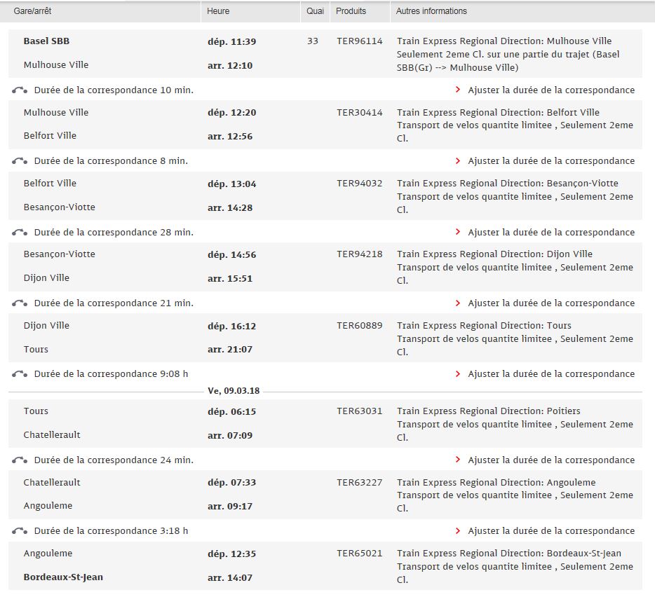

Pour identifier les trains qui prennent les vélos voir le site de la DB.
Exemple sur un jour de semaine (pris au hasard et donc à re-tester pour le jour prévu du retour):
Par contre il faudra dormir à Tours et peut être alléger les sacoches en se renvoyant par la poste à la maison tout ce qu'il sera possible de glisser dans des cartons Colissimo. Avec 7 ou 8 changements de trains il vaudra mieux avoir des sacoches peu volumineuses car la contrainte du poids va être plus contraignante au retour qu'à l'aller!

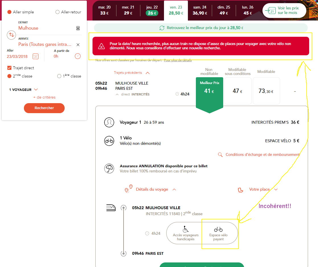

Le site oui SNCF permet désormais de rechercher les trains qui acceptent les vélos non démontés mais ça ne marche pas (la DB non plus)
Problème: les algorithmes de recherche sont programmés pour favoriser le TGV à outrance. Du coup, une recherche avec correspondance ne donne jamais rien. Il faut donc apprendre sa géographie, si possible ferroviaire et connaitre les trains français.
Mais la bonne nouvelle c'est que pour ton voyage, ça va le faire!
Il faut faire une recherche manuelle (sans cocher l'option je voyage avec un vélo car sinon, il ressort qu'aucun horaire ne correspond, alors qu'en vrai la résa 5€ est possible) avec les trajets suivants:
Mulhouse Ville - Paris Est: Intercités de la série 11840 (11844 par exemple). Résa payante pour vélos.
Paris Montparnasse - Bordeaux: TGV avec résa vélos payante.

Bizarement, le Mulhouse - Paris Est de cet horaire est marqué comme complet chaque jour (dans la plage des périodes réservables; pas possible de réserver au delà de 3 mois à l'avance) alors que les 2 autres de la journée le sont (+ tôt le matin 5h22 et en fin d'AM)
EDIT:
La raison: la ligne est actuellement en travaux et ce train du matin n'est pas dispo à la réservation. Il sera probablement rétabli cet été.
Bref, le site SNCF (et DB) n'est pas encore optimisé pour nous aider à profiter des services qu'ils mettent en place (cf autre discussion récente sur le sujet). Et après, il diront que le service n'est pas utilisé!!!
Je conseille d'aller à un guichet pour faire la résa.
