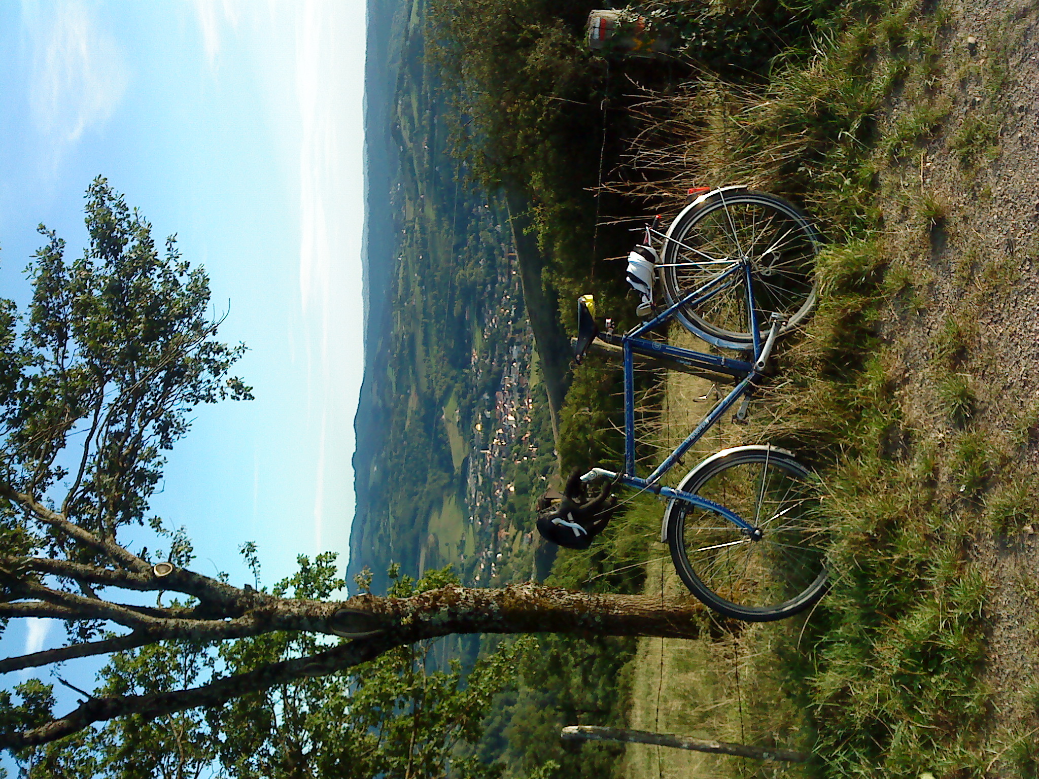

Re: cintre papillon et vélo de route ?
Me concernant j'ai deux vélos :
- une randonneuse légère en 650b pour le cyclo à la journée ou en mode carte bleue https://www.cablat.com/2017/07/02/ma-monture/ qui peut ressembler à ton CYFAC avec des pneus larges
- un vélo de voyage que je me suis monté avec un VTT acier old school de qualité. Increvable, une transmission en DEORE que j'ai montée. PB avant et arrière, des pneus en 26x1.4 (une paire également de marathon en 1.95 et de VTT au besoin). Une présentation sous peu, je peaufine car je compte changer les pédales et la selle.
Sur cet article, je présente une transformation que j'ai faite (vélo revendu depuis à un ami) sur une base simple : https://www.cablat.com/2017/08/31/fabri ... v%C3%A9lo/
Le VTT acier transformé en randonneuse c'est très efficace pour voyager et pas très cher.
