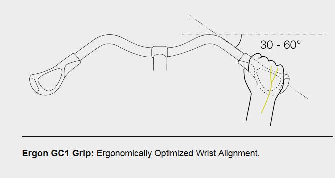

Bonjour OnclePicsou,
En regardant de plus près ton vélo sur un site marchand qui le commercialise j'ai vu que tu avais 3 handicaps pour suivre dans les bosses tes "collègues" carbotitalu.
1) Appui sur le guidon: à priori ton guidon typée ville sur lequel tu as installé des poignées donne un point d'accroche qui doit faire un angle de 30°. Au niveau de cet appui contrairement à un guidon de courses ou un cintre papillon (voire un cintre droit) tu ne disposes pas d'un point pour tirer suffisamment sur le guidon pour augmenter la puissance de ton pédalage.
Poignée ERGON.JPG (27.76 Kio) Consulté 3414 fois
EXIF-Data show/hide
2017:05:09 18:57:04
Image taken on :
mar. 9 mai 2017 16:57
2) Pneumatiques: tes pneus de 47 comme tu le faisais remarquer sont de section importante et outre le fait qu'ils sont lourds doivent en plus être relativement crantés. Des pneus de 35 typés route amélioreront nettement ton rendement et te permettront d'avoir un vélo beaucoup plus roulant. (Exemple Marathon Racer de la marque "Cheval Bleu").
3) Appui pédales: tes "collègues" doivent tous avoir des pédales automatiques ou autrement des cale-pieds. Dans les cotes ces systèmes améliorent l'efficacité du pédalage. (effet de traction sur la pédale qui remonte par rapport à l'appui sur la pédale qui descend.)
Ton vélo est excellent pour faire des randos ..... mais plutôt entre Chambord et Chenonceau que dans le Morvan avec des pressés du compteur.
J'irai presque jusqu'à dire que tu as un 4ème handicap: la volonté effrénée des Carbotitalu de ne pas se faire suivre dans les cotes par un qui n'est pas tout à fait des leurs sur son vélo à la Jacques TATI! (NOTA: c'est un clin d'œil et pas une critique car j'adore le film "Jours de fête").
