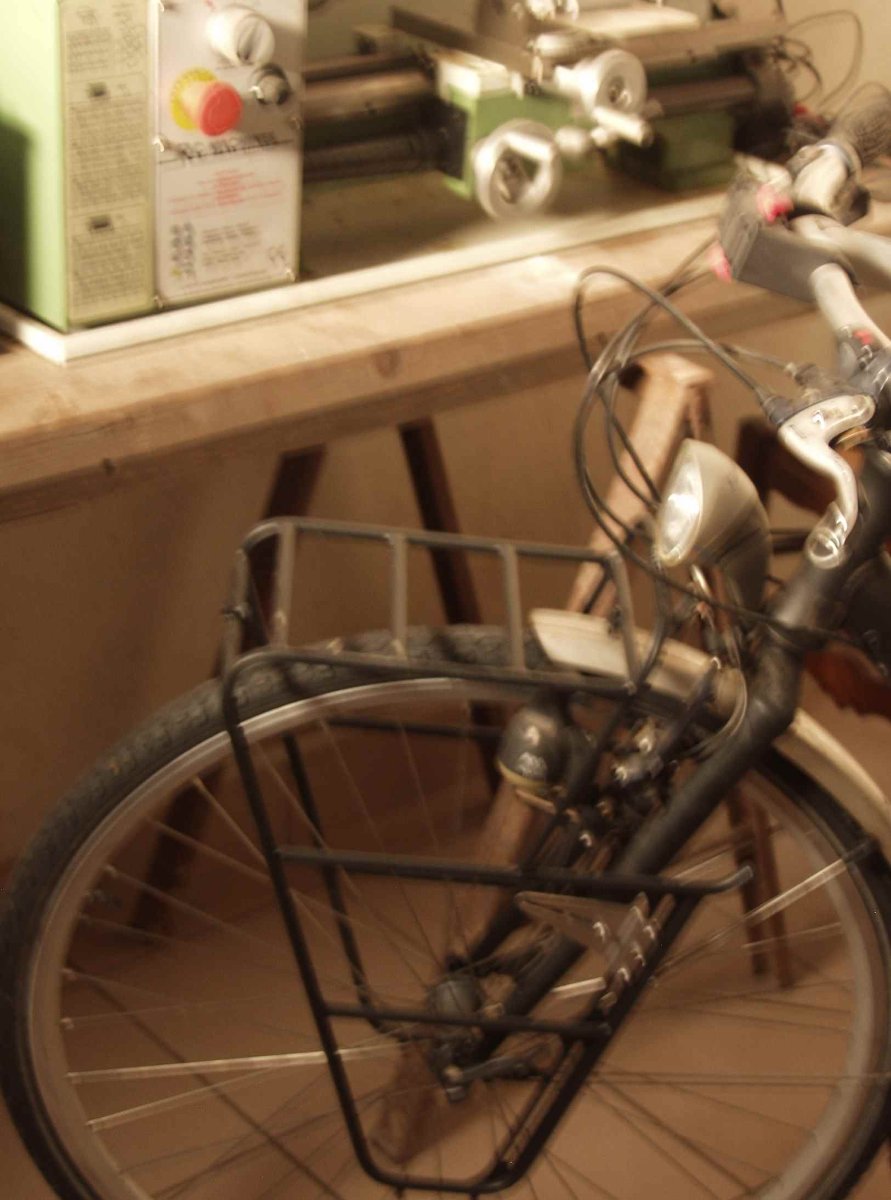

Comme la question concernait un porte-bagages sur fourche télescopique je joins une photo de mon 8XC équipé Zefal.

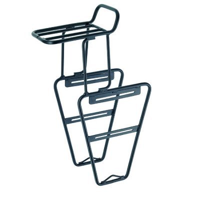

j'hésite entre ces deux porte-bagages avant (porte-bagage + éventuellement porte-sacoche) : 600 g, en rupture de stock, mais je peux attendre.
et
850g, un peu moins bien noté par des utilisateurs, sur le site lecyclo.com
Merci de vos avis.
et
Merci de vos avis.

Je pense que le deuxième est moins bien note car plus tarabiscote;
donc plus ( + ) de soudures qui risquent de sauter si tu fais de la piste ou même de la route bitumée en mauvais état.
J'ai le premier, je ne sais pas a quoi sert le truc a ressort;
c'est extrêmement puissant, en fait on ne peut rien mettre dessous sans l' écraser .
Il y a quelques jours j'y ai mis une petite bouteille d'eau pleine; en passant sur un cahot elle a saute du ressort .
Me suis pas arrêté pour la ramasser.
Heu! porte bagages, ca risque d'etre difficile, c'est relativement etroit, environ 10 cm ;
par contre super pour des sacoches ;
il y a deux hauteurs possibles .
le premier est livre avec un axe " attache rapide " plus long car il est attache ( le porte bagages ) a cet endroit .
Il faut evidemment que ta fourche soit rigide, ca ne peut fonctionner sur une fourche a suspension puisque le porte bagages est attache en bas par l'axe rapide et en haut, ca ne soit pas sur la photo , sur le haut de la fourche .
Quelques photos qui expliquent mieux que mille mots.
Ah oui, la fixation sur le haut de la fourche est sensationnelle;
je roule sur pas mal de pistes en terre rouge ou du ciment de mauvaise qualite;
ca ne bouge absolument pas; jamais eu besoin d'y toucher depuis plus d'un an qu'elle est montee = pas loin de 20.000 km .
