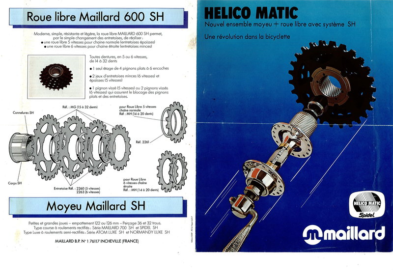

Bonjour
Ce ne serait pas un moyeu Hélico Matic que tu aurais sur ton vélo?: DOC260213-0001.jpg
C'est en quelque sorte la préfiguration en 1980 de la cassette que Shimano va introduire au cours des années 80.
Garde bien tout ça c'est assez rare cela n'a pas duré au delà de 86 - 87. Ton vélo est en quelque sorte un trait d'union entre les anciens (cadres acier à raccord avec les vélo en matériaux composites car les premiers carbones était construit comme le tien, des tubes reliés avec des raccords alu (ou acier?) collés.
Je me souviens de l'Helico-Matic qui n'a pas rencontré le succès escompté. Sur mon vélo, c'est une roue libre Maillard simple à corps canelé. Les moyeux sont des Spidel .

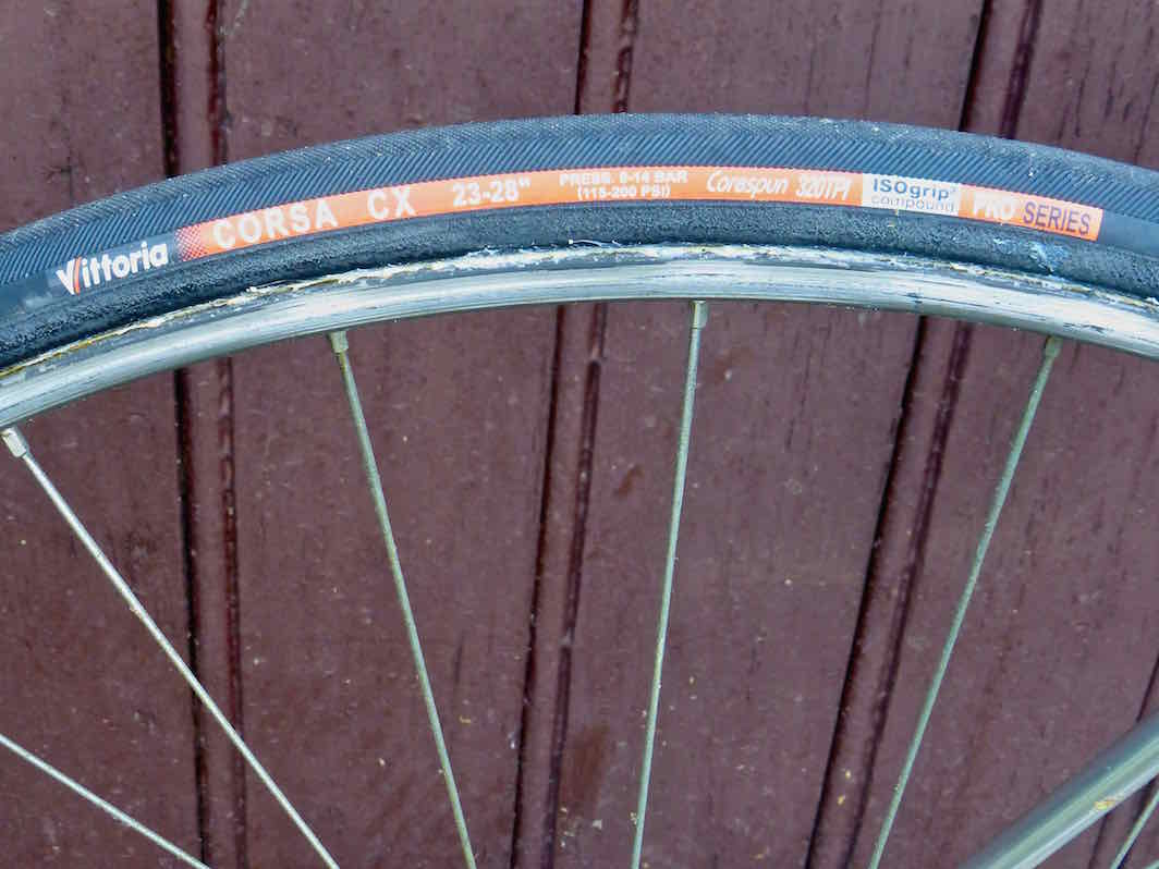

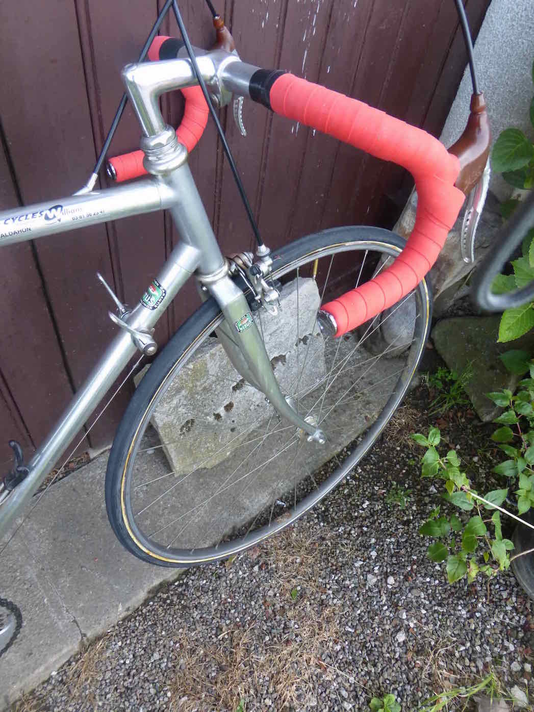

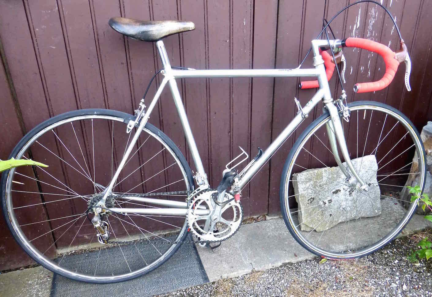

Ça y est , William le vélociste a retapé à l'identique mon Duralinox de 1983 et pour un prix d'ami m'en a refait un jeune homme : pose de boyaux Vittoria Corsa Cx neufs des années 90 (il en avait encore deux), câbles et gainages neufs, démontage de la roue libre et changement de la couronne de 18 détériorée pour une 19 , démontage-remontage des moyeux, réglage des rayons , les roues tournent sans fin et sans bruit, vérification du pédalier et de la fiabilité de la direction, habillage du cintre avec de la Vraie GUIDOLINE.
Il me reste à peaufiner le nettoyage et à l'essayer sur un parcours gentil car si le vélo est remis à neuf, le cycliste a 33 ans de plus et les braquets ne sont plus vraiment adaptés : 52-42 devant et 13-14-15-16-17-19 derrière. J'ai prévu un circuit de 30km avec 300m de D+. Ça suffira et à condition qu'il ne pleuve pas , à cause des Vittoria qui ont la réputation de préférer le sec...
vittoria corsa.jpg (66.72 Kio) Vu 5461 fois
duralinox direction.jpg (145.31 Kio) Vu 5104 fois
duralinox à neuf.jpg (148.81 Kio) Vu 5461 fois

superbe machine. Bien mise au point, ça chante un simple murmure sur le bitume, un régal.

Oui,j'espère simplement être encore capable de la faire chanter. J'ai un point d'interrogation concernant la pression de gonflage: je me souviens qu'à la belle époque, avec des boyaux Wolber , je gonflais à 7kg. Mon bon William me suggère de mettre 8 à 9kg. Peut-être n'ose-t-il pas faire directement allusion à mon poids qui n'est plus le même (1m72 et 65kg en 1983, 1,69m et 77kg aujourd'hui), mais malgré tout, ça m'inquiète un peu de rouler sur de tels bouts de bois !
Quelqu'un a-t-il un avis à ce sujet?
Re: LA CREATURE
Essaie la plus forte pression et descend petit à petit pour trouver ta valeur de confort.

Bonjour vieuxjim.
La notion de confort sur un vélo route est toute subjective. C'est une question de recherche de sensations, de préférences aussi... Mais il est vrai qu'au delà de 8 bars, cela fait beaucoup.
Je te donnerai la même réponse que mon prédécesseur.
