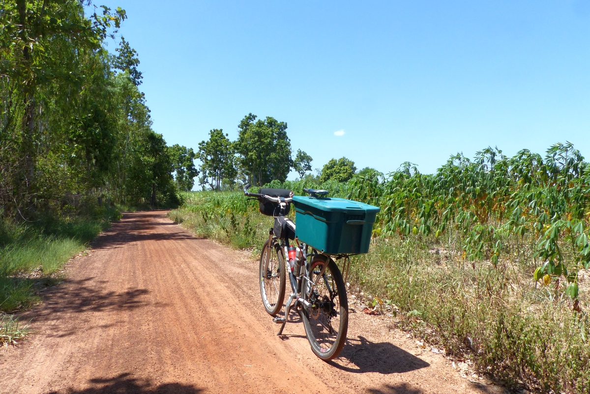

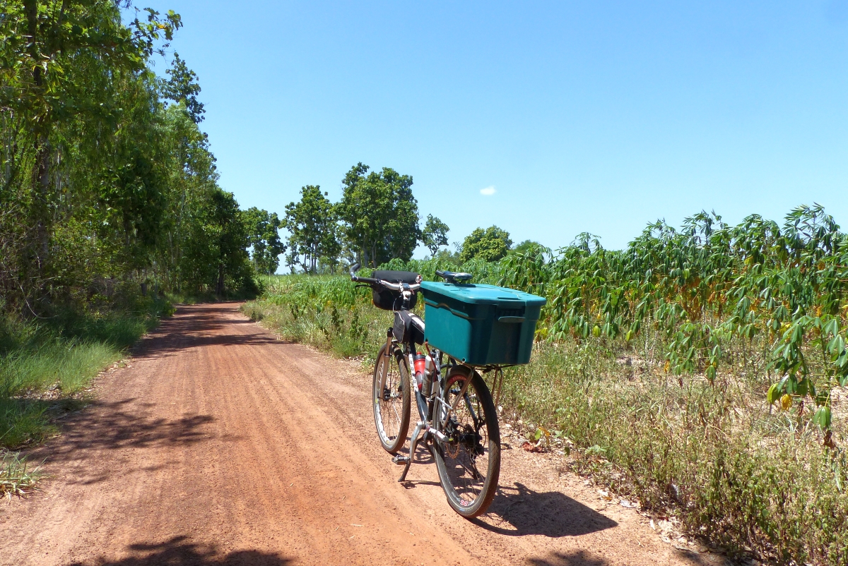

Pas tres esthetique, j'en conviens mais la n'est pas le but ;
On peut lui rajouter une ou deux sacoches mais j’évite de le faire car ca donne envie d'ajouter des trucs et des machins et donc d'alourdir encore plus l’arrière qui n'a pas vraiment besoin de ça ;
La caisse en plastique fait en dimensions intérieures 40 x 30 x 25 = 30 litres utilisables et c'est bien assez pour moi;plus ma sacoche de guidon plus deux petites sacoches de cadre pour les outils .
Évidemment étanche a la pluie, même tropicale, elle ne bouge absolument pas même sur route particulièrement défoncée .
Tient par deux sandows qui passent par quatre petits trous que j'ai fait en bas de caisse .
Plus grand que toi 193 cm ; et environ 90 kg ; c'est avec cet ensemble que je voyage en Thaïlande et hors du pays aussi;
Cette année deux voyages prévus
Aout 2015 , dans un mois donc, avec quelques amis thaïlandais nous partons au Vietnam , donc traversée du Laos , peut être du Cambodge car nous allons d'abord a HCM Ville ( anciennement Saigon ) ;
environ 3 semaines de vélo avec des étapes d'environ 100 bornes sur pas mal de pistes de terre rouge, donc poussières ;
nous remonterons jusqu’à Hue et reviendrons sur la Thaïlande en traversant le Laos a son endroit le plus étroit ; deux jours pour passer du Vietnam a la Thaïlande que nous récupèrerons en traversant le Mékong soit en face de Mukdahan soit en face de Nakon Phanom sur l' un des " ponts de l’amitié " correspondant .
et tout le mois de novembre sera consacre a une grande boucle dans le nord du Laos avec un ami français qui vient spécialement pour ça :?
C'est un VTT Wheeler Pro 10 donc pas vraiment du haut de gamme mais j'en suis très content , je croyais que c’était autrichien, c'est Suisse, made in Taïwan ;
http://products.wheeler.ch/fra/bikefinder
Il a déjà cinq ans et environ 70.000 kilomètres dans les jantes qui ne sont pas celles d'origine ;
A l'avant une Mavic CrossMax SL SSC ( 24 rayons )
A l’arrière une TOKEN MTX 26 ( 32 rayons )
Groupe Shimano XT 11 x 34 en 9 pignons ( 11,13,15,17,20,23,26,30,34 ) ; devant 44 x 32 x 22
Chaine Shimano XTR
Pneus Schwalbe Marathon Plus 26 x 1.75 avec des chambres Schwalbe si bien qu' on fait un petit gonflage d'appoint a peu près tous les dix jours .
Oki, les pneus sont lourds , 900 gr chacun ; mais quelle tranquillité en passant sur bouteille de verre brisée ou dans un trou pas vu ou sur quelques clous ou même épines d'acacia local ..
le train précédent a fait 22.000 kilomètres avant la première crevaison !!!
Avril 2015 = 1113 kilomètres en 15 sorties
Mai 2015 = 1337 kilomètres en 18 sorties
Juin 2015 = 1140 kilomètres en 11 sorties
Je suis loin de sortir tous les jours comme tu peux le constater .
Le 22 x 34 ne permet pas de monter aux arbres même si ça se raconte parfois sur les forums ... :frenchy3 mais permet d’éviter de pousser le vélo sur des pourcentages impressionnants comme par exemple les trois derniers kilomètres du Doi Inthanon - plus haut sommet de Thaïlande, 2565 m ) ,qui ont un pourcentage moyen de 23 % !
Mais y a pire par exemple sur la route 1249 qui mène au Doi Ang Khang dans le nord de la province de Chiang Mai , même si ça monte moins haut .
