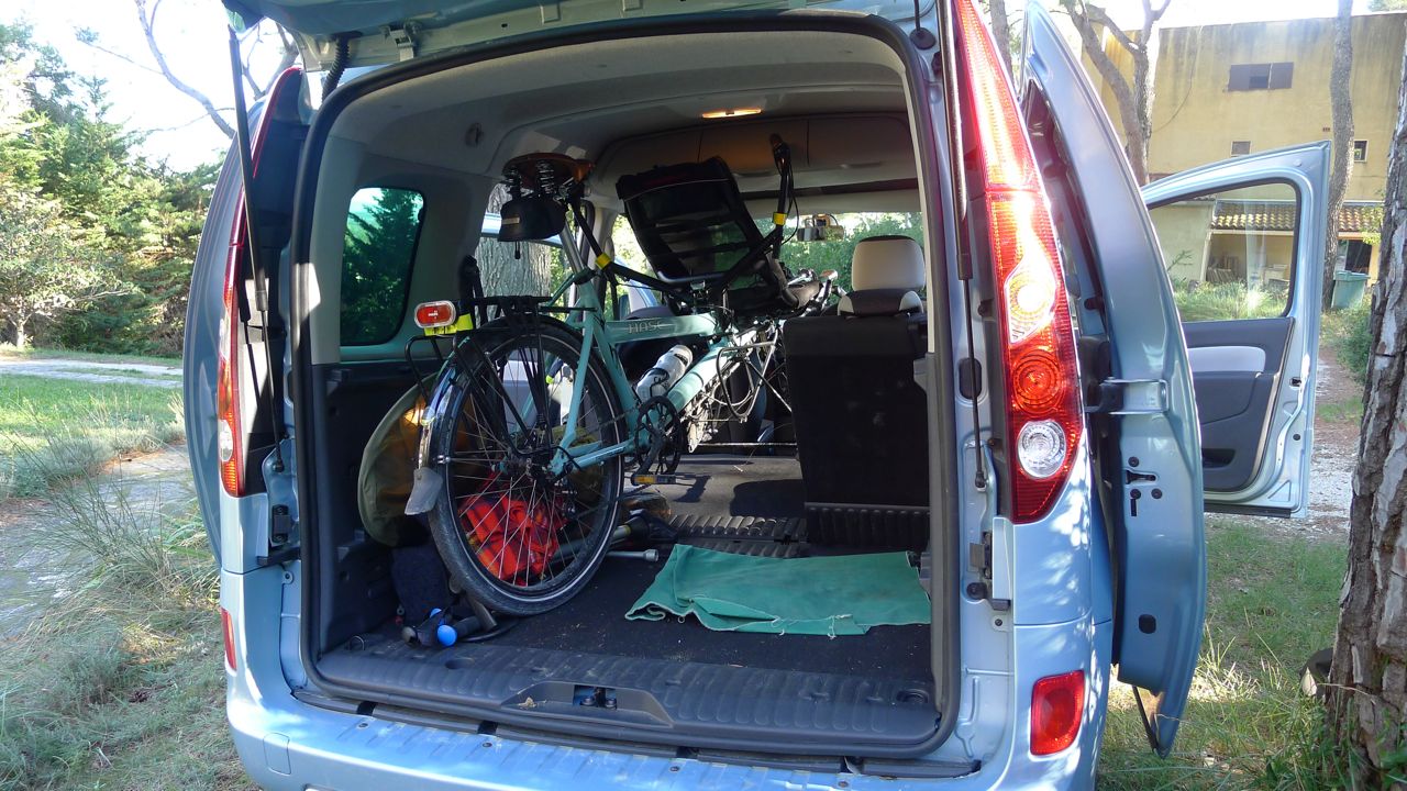

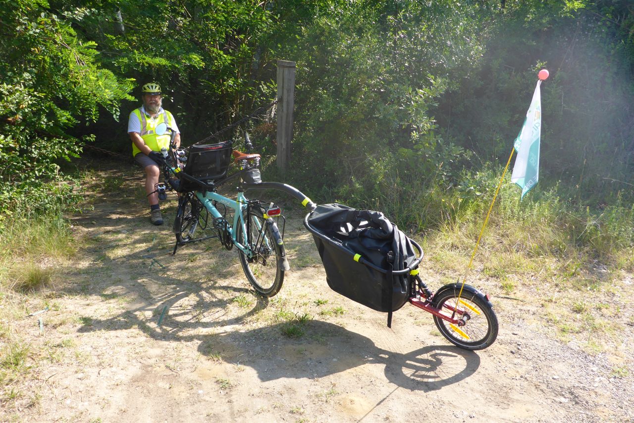

Toujours intéressé par les discussion sur les tandems, voici quelques compléments :
. Notre tandem rentre tout juste dans notre kangoo, sans enlever la roue de devant ... une chance !
. La remorque est très bien supportée, on l'oublie sur le plat, mais pas dans les montées

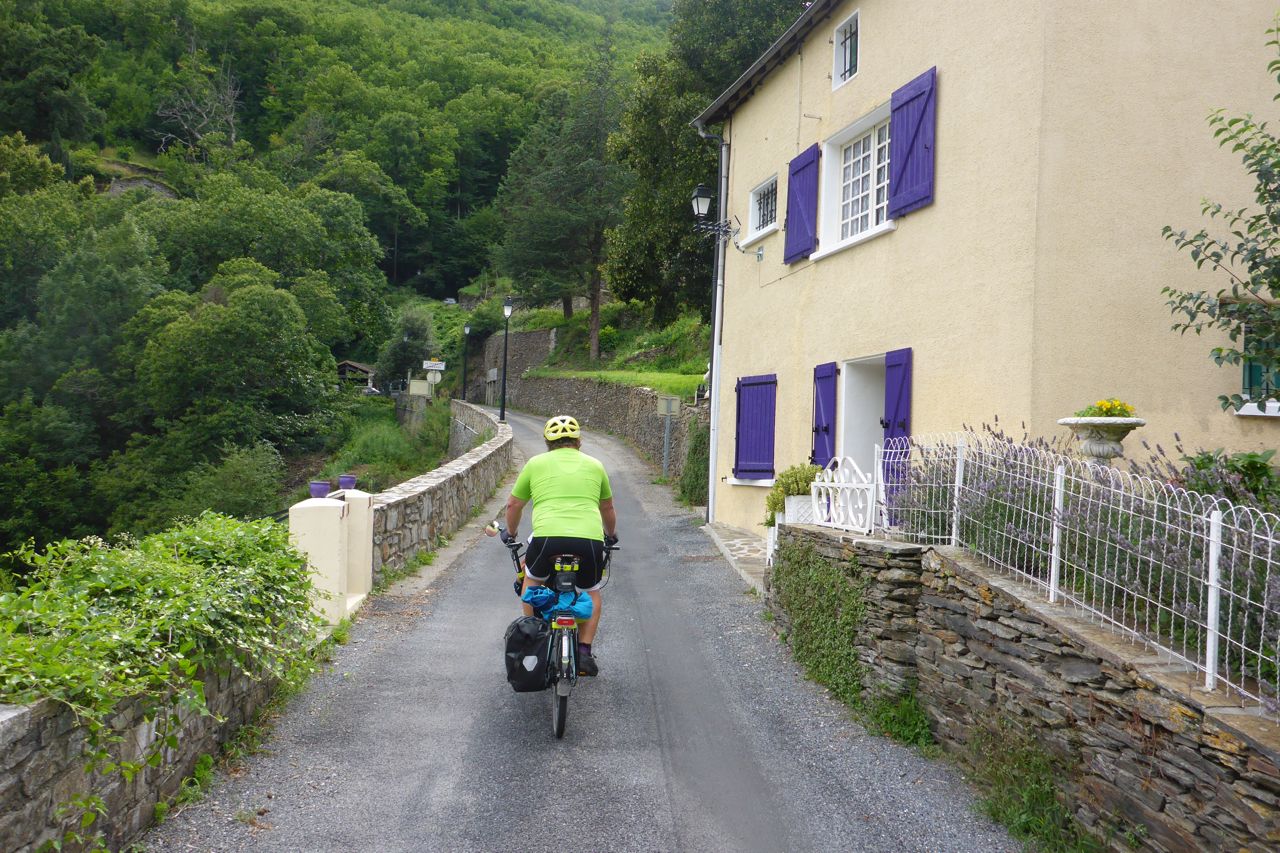

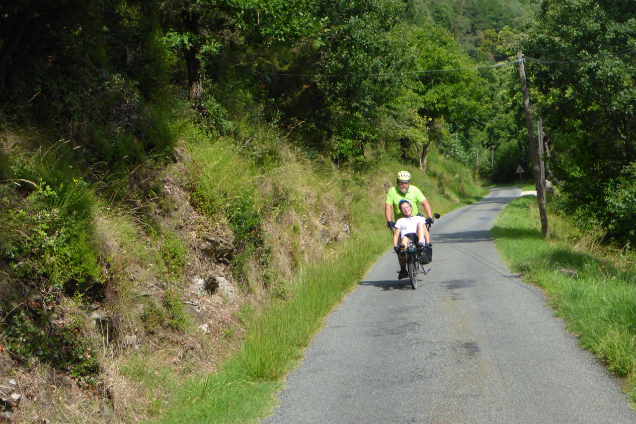

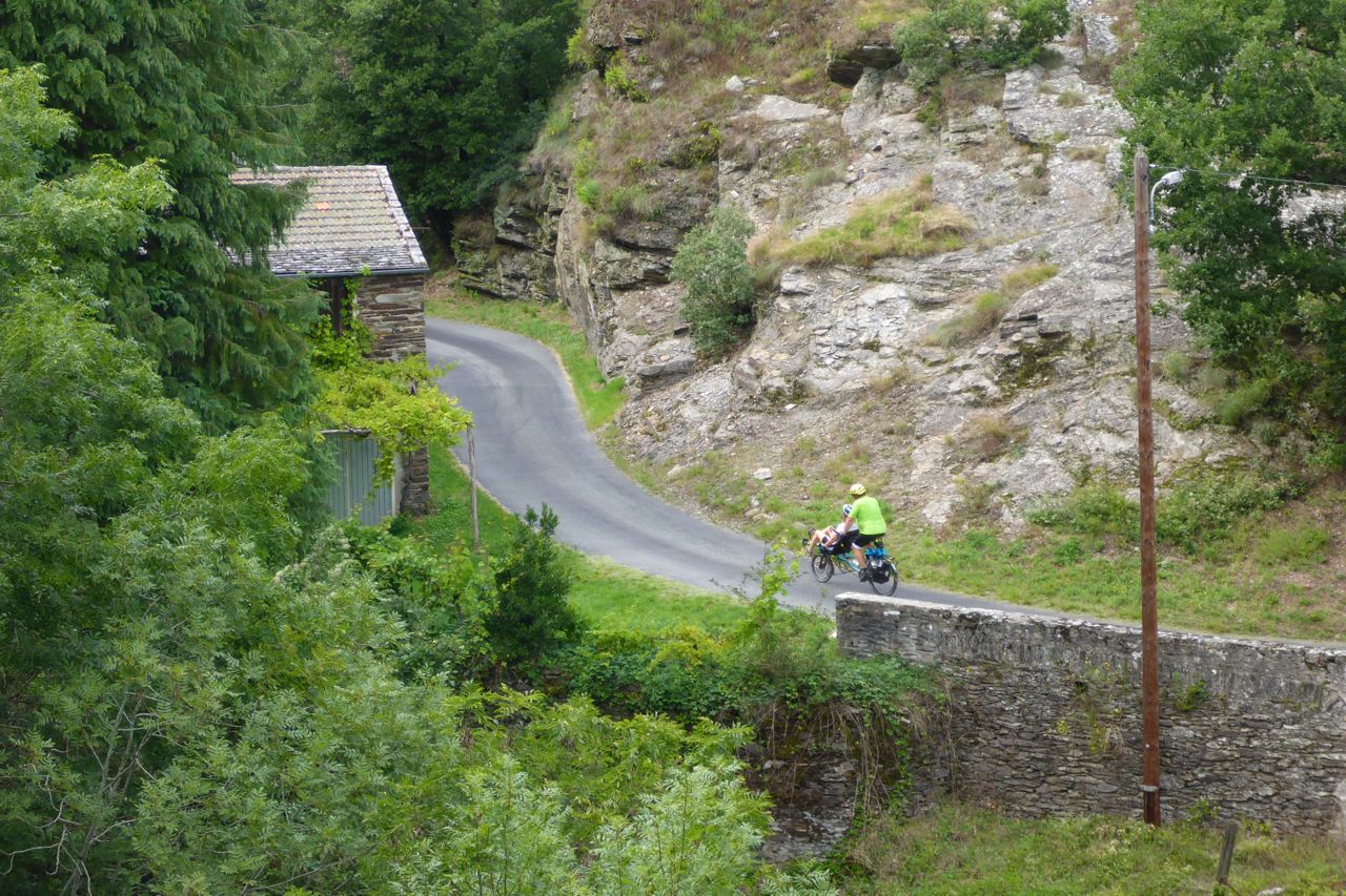

Nous avons dépassé les 1000 km avec notre tandem dans les montagnes noires le we du 8 août. Dans les raidillons, l'avantage du tandem n'est pas évident, entre 10 et 15 % c'est assez dur même ! Il faut prendre son temps ...
