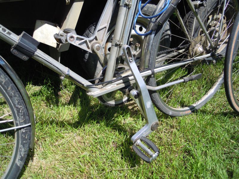

Sur le fil "hier jai roulé et...) je vous parlais de ma virée en famille et du vélo de mon gendre.
Et, plus haut dans le présent fil, je vous disais
Le problème, à peu près chaque génération voit surgir une nouvelle version de cette vieille histoire. Chaque "inventeur" est persuadé d'avoir trouvé "The" truc, sans savoir que cela l'a déjà été x fois et que c'est retombé chaque fois aux oubliettes, tout simplement parce que cela ne sert à rien.
D'ailleurs il y a eu d'autres inventions beaucoup plus farfelues, visant le même but.
Parmi ces inventions, je connaissais celle ci. datant aussi des années 80, nommée "Z-Traction" qui au dires de ses inventeurs suisses, devait être LA solution pour supprimer le point mort...
Je ne pensais pas revoir un de ces engins en 2014, et pourtant voilà que mon gendre se pointe tout fier de sa belle mécanique...
D'abord une photo pour monter la bête
Z-Traction, suppresseur de point mort
Je ne sais s'il est possible d'en saisir le fonctionnement d'après l'image:
Chaque pédale est montée à l'extrémité courte d'un levier coudé en forme de L.
Le coin du L est sur l'axe de la manivelle.
A l'extrémité du côté long du L il y a un galet. Ce galet est dans une glissière le long du tube de selle et, avec la rotation de la manivelle, monte et descend dans sa glissière.
Le but recherché et atteint avec ce système, est d'allonger le bras de levier de la manivelle pendant la phase descendante du pied, et de le raccourcir pendant la phase montante...
Moins évident comme résultat, cela devait supprimer le point mort et augmenter le rendement :mrgreen:
Marrant l'effet des bielles qui montent et descendent, cela fait machine à vapeur : Idéal pour rouler sur un piste cyclable établie sur l'ancienne voie d'un petit tortillard :D
Inutile de préciser que la carrière mondiale de cette invention géniale s'est arrêtée assez rapidement...
Voilà, c'était la minute nostalgie

:gne Je n'ai rien compris en voyant la photo, puis avec le texte descriptif et en fronçant les sourcils je crois que j'ai pigé. :idee
:interloque De mon point de vue, c'est plutôt insolite, sinon farfelu. Voire cocasse commen engin. :clown
J'aurai peur de coincer un truc dans le machin qui coulisse le long du tube de selle. :mdr

Ce que je vois c'est que ca rajoute du poids totalement inutile... :lol: :lol:
J'ai pas tout compris sauf que si le truc qui coulisse le long du tube de selle se coince c'est la gamelle assuree...
C'est peut etre le but ? :fou

ça ressemble au principe de la bielle, j'ai jamais vu ce système.

Sans doute une belle invention. Gain d'un côté, perdu de l'autre par la masse et le frottement.
